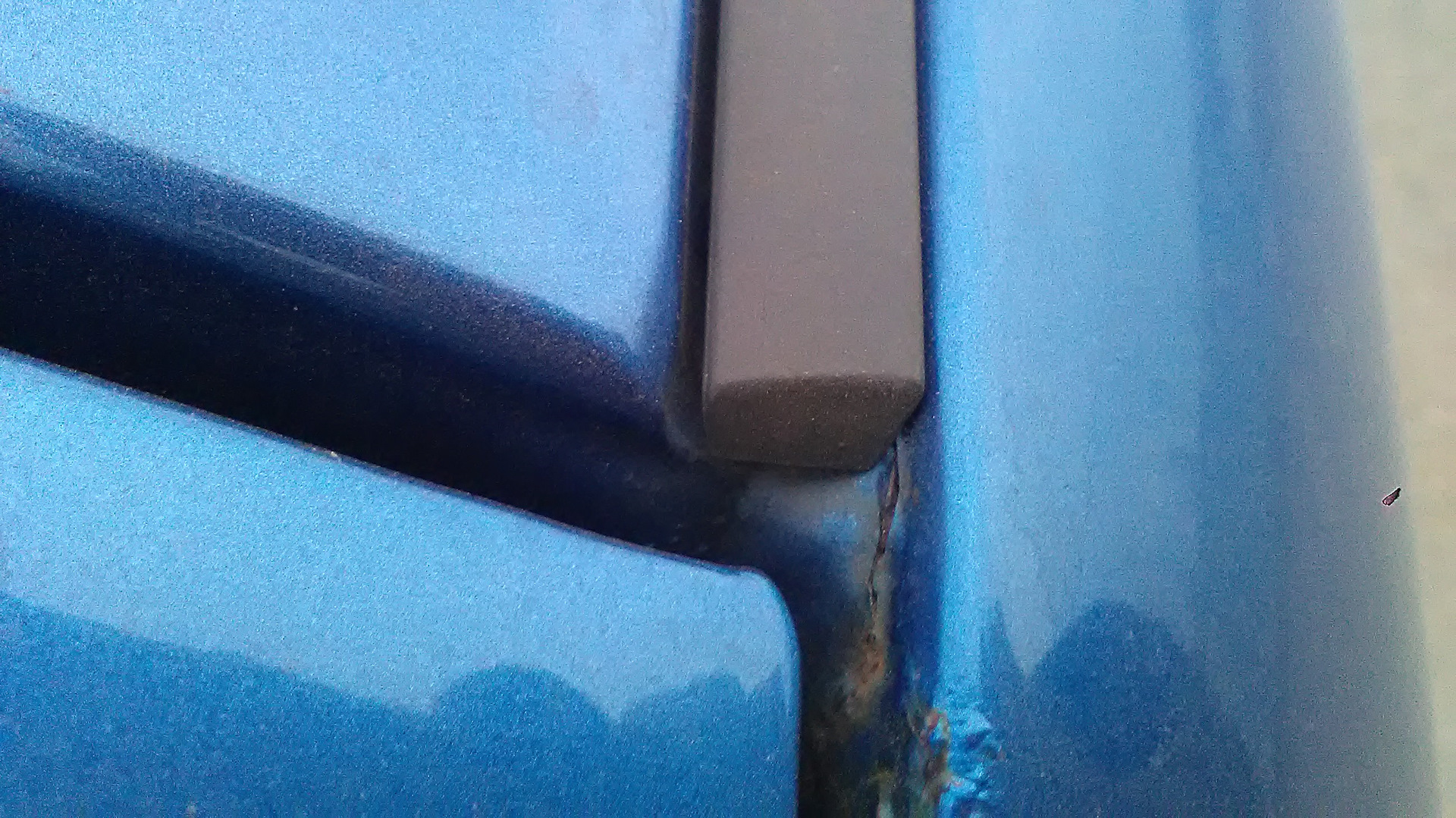

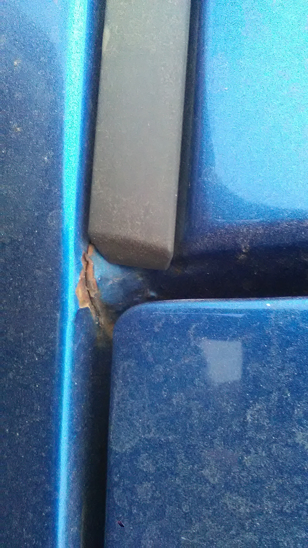

не затягивать тему. найти грамотного варилу и обработать трещину. и подкрасить до лета грунтом. мороки кусок но затягивать не стоит. если уж сосем нет выхода можно аккуратно замазать пластилином. и вода не пройдет и сильно ржаветь перестанет. а пластилин потом можно смыть бензином-керосином.
Каждая вторая калина (если она по Саратовской области передвигается, возможно и первая…) ) подвержена этому. Моя к счастью исключение. Работая на автосервисе, часто вижу эту картину. Похоже одно из слабых ее мест.
бита була, причем в любое место, кузов калины крепкий, вот и не выдержало в местах нахлеста кузовных элементов и лопнуло где самое слабое место у кузова, 14,15 модели именно этих же местах трескаются(стык крыла и крыши)

На 14 ке так было .скрипела на неровностях пипец. Это снаружи трещины внутри печальнее там конкретно проваривать нужно.
Рассмотрю все варианты, доступные на данный момент.
Зачищать, обрабатывать, заваривать и красить. По другому никак. Или ничего не делать.
Думаю мазнуть пушсалом до лета, чтобы не ржавело.
Можно и замазать. Но ржавчина уже начала своей процесс.
На моей с левой стороны тоже небольшая трещина 4-5 мм, покупал уже была. 10 лет так и катаюсь, но точно знаю что левое заднее крыло битое.
битая?
Не знаю, изнутри не видно.
Снижение прочности и целостности кузова, возможен скрип на кочках, и протекание воды и корозия…теоретически
И практически тоже. Чем больше трещин(а) в одном месте, тем быстрее таковые, переходя из скрытое состояние в видимое появляются в других!
В общем, коллега, — чем скорее, и желательно вчера, этот ужас заделаете, тем меньше проблем будет потом!
Скрипа не слышно, но это может из-за задней полки. Вода точно не протекает. Коррозия уже потихоньку начинается.
Вода может протекать в скрытые полости.в салоне не увидишь а из нутри корозировать будет.
Как эта пластиковая накладка снимается, из салона или снаружи?
Незнаю.но думаю что с наружи как то
OLEZIK13
Короче загуглил… Пишут что они приклеены на оконный герметик (т.е на тот которым стекла вклеивают) и тупо отрываются.
Спасибо, а я думаю, что они так болтаются, как-будто клипсы изношенные её держат)))
