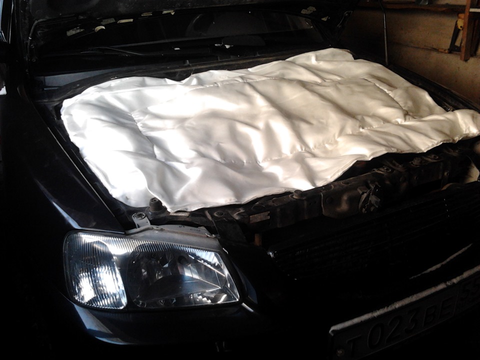

Чуть ранее, я затронул тему про автоодеяло в этой записи >ТЫК<
Как и обещал вот вам пару фотографий:
После недолгой эксплуатации пришел к выводу: Толку мало, но он есть.

это просто стеклоткань, набитая стеклотканью. челябинское автотепло имеет форму отличную от прямоугольника, присутствует логотип, набит муллитокремнеземистая вата, и стоит от 1500
На работе товарищ таким пользуется, когда на улице 0 градусов часа 4 точно держит тепло, но не прям горячий мотор, а слегка теплее чем кузов машины.
А когда на улице уже -10 то через 2 часа остывший, я даже не представляю какой эффект будет при 30…
Мое мнение вещь бесполезная, а вот картоночка перед радиатором вещь! На ходу хоть температура до 93-95 доходит, а без нее 83, на ощупь чувствуется что воздух теплее идет из печки)))
солидарен товарищ!
Дружище! Это не настоящее автотепло! У меня в БЖ есть про автотепло…там пошив другой, и везде маркировка, и печати на одеяле!
печально, щас все подделывают, но перед тем как положить его я проверил на горючесть, краюшек бензином облил и поджег, осталось тока желтое пятнышко. так что название записи отредактирую)))
Это хорошая "подделка" из качественных материалов! Но есть такое "Г" из ваты…вот это реально опасно!
А насосу гура одеяло не мешает?
нет не мешает, но все таки страшновато чуток, хотя одеяло туда не проваливается. Есть другие версии одеяла где есть вырезка под ремень. Проехал уже около тысячи км и никаких проблем не возникло, канечно нужно аккуратнее укладывать одеяло, чтобы не провисало возле гура и возле коллектора
С обновкой тебя, сам являюсь обладателем данного одеяла, на самом деле штука хорошая, но смотря как использовать авто. Если машина стоит всю ночь потом на работу и она опять 8 часов стоит то конечно замёрзнет и не какое одеяло не поможет, а вот если бывают частые простои по часу/два(как у меня) то очень даже выручает, ну и прогревается акцентик все же быстрее с одеялом!
спасиба, так оно есть, остывает мотор чуть дольше.
Ну да)) мне то это и надо было))
Единственный плюс это держит тепло до 3-6 часов. На скорость прогрева никак не влияет.

Было такое что бы 6 часов двигатель был теплым? При какой окружающей температуре?
))) Я лично сам проверил. Рекламный ход!
Я отвечаю только за то что сам лично сделал и соответственные выводы.
