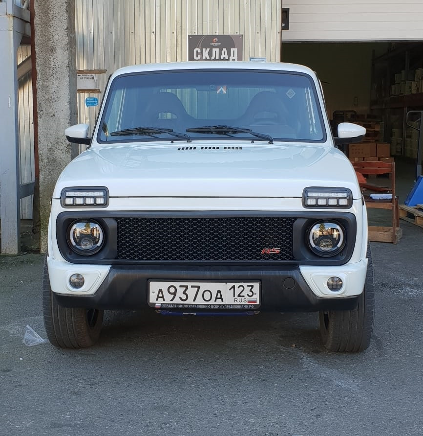

Думаю, какие поставить… Вариантов куча. Но цены… На Али-экспрессе есть варианты, заинтересовало. Можно купить лампочки-лэд. Все-таки подешевле будет. Может кто-то пробовал?
Зайди и посмотри мой БЖ про китайские фары с алишки! А то что света мало и слепить будут такие мнения про все фары будут! Уже 1,5 года езжу и не сколько не жалею что купил!
Тоже на днях поставил такие ( были другие) даволен больше, хотя и к прошлым вопромов не возникало за 1,5 года езды, но эти круче в разы
б/у с Wrangler или Gelentwagen не в те же деньги станут, что эта "красотища". Фонари китайского произодтсва, т.н. хрустали за полгода превращаются в тыкву.
Ай друзья! Спасибо за советы! Сам ненавижу водятлов с биксеноном и прочей херней. Меня в первую очередь интересует пучок света а не прожектор, который бьёт по встречке. Вот и задумался. Хочется не доставлять неудобств и в то же время чтобы самому было комфортно
Если хочешь нормальный свет, и не дорого, ставь фары Весем, это цена-качество+ потраться на действительно хорошие лампочки+ переделай проводку через реле, что бы к фаре шел толстый, максимально короткий провод, и будет тебе счастье!
Конкретно те что на фото шляпа полная. А есть варианты нормальные. Ищи на где много линз, а где она большая. Смотри на стг какую они формируют. Смотри чтобы чип светодиода был из брендов, типа кри, осрам или каких то известных брендов. Фары в диапазоне до 8000 на алике это шляпа, нормальные начинаются от 8000. В России зависит от эквивалента жадности барыги. Могут в эту же взять на али за 7 и продать за 15. Лампа лед в нашу фару — решение для имбицилов, тк будешь слепить встречку. Хотя имбицилов этот фактор не останавливает.
Если пофигу что будешь слепить других участников движения ставь лед-лампы, имхо не предусмотрены обычные галогеновые отражатели под них. Если ли же всё таки хочется "лед", то ставь уже полностью "лед-фару" там хотя бы пучек свормирован и можно хоть как то это дело отрегулировать.
А я на Искре спросил про эти фары из кытаю, мне честно ответели, что они больше для красоты. А за светом послали в Депо с рефлектором и плоским стеклом. Ценник около 7 был на них.
Тогда чего выудумывать велосипед: ксенон/биксенон или если финансы не позволяют то стекляшки нормальные возьми от весем, хеллы или депо (как выглядят депо можешь у меня посмотреть), хелла и весем ближе к заводу и в довесок к ним хорошие лампы, я ставил осрамы +130%, свет стал значительно лучше.
Я в восьмерку фары деповские купил под маску типа марето… треть цены машины отдал, Вова плакал, когда их пилил чтобы впихнуть в восьмерку, и мы с ним рыдали от счастья, когда выехали из сервиса, не только луну, марс осветили!

Не правильно считаете. Мало регулировки, нужна правильная стг, чтобы было чего регулировать.
Видел китайскую фару на "ТагАЗ тигр" меня он не ослепил и светит не плохо. Но там две линзы было
