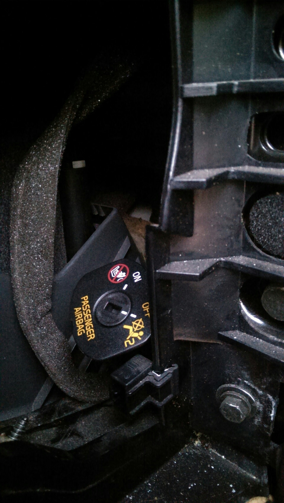

Что бы такой поставить выключатель?
Приветствую. Есть. И даже блок с разборки брал (по номеру подходит). Но, уведомление о том, что подушка отключена, на зеркале заднего вида не появлялась. Ездил к официалам (SwedMobil) они сказали что на моей машине сделать так, что бы блок работал не получится, уж не знаю почему. Дальше не лез, блок сдал обратно. Года 3 назад дело было. Кресло всегда ставил "по ходу движения", малому интересно было впереди все рассматривать.

Вопрос еще в том, отключается ли у вас подушка безопасности пассажира переднего ;)
Проблему знаю. Не отключается. Кнопку не поставить. Только менять прошивку у официалов каждый раз когда нужна/не нужна подушка.
Если отключить подушку не можешь, то не рискуй такими вещами, не простишь себе ни когда
Я кресло буду ставить "по ходу движения". Против хода ставить с неотключенной подушкой… Это кем нужно быть?

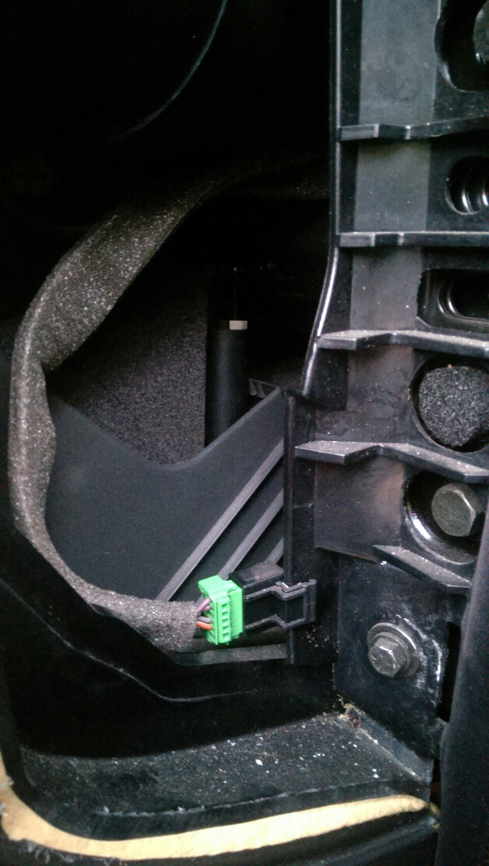

www.drive2.ru/l/7065996/ разъема как тут нет в комплектации?
Есть. Ответил выше
