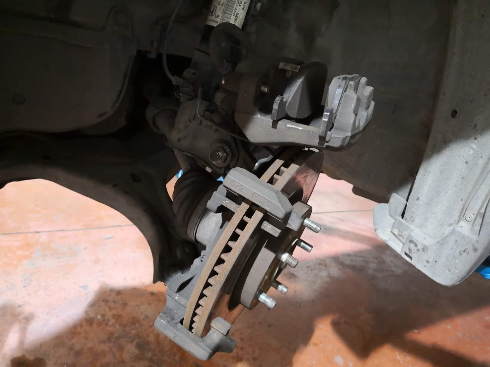

Уже давно начала греметь передняя подвеска, на ямах в момент расжатия подвески стали появляться удары, вместе с этим машина начала кивать при торможении, после ревизии пришел к выводу что умерли стойки и их нужно менять пока не разбил опорные подшипники. Так же родные коврики пришли в негодность и тоже задумался об их замене.

Ну если с коврами все просто, постелил новые вместо старых, то со стойками все ни как не было времени. Вчера удалось выкраить вечер в гараже моего механика пока он был на учебе и заняться машиной.
Какой же все таки это кайф обслуживать машину самостоятельно в оборудованном полностью гараже где есть все что только может пригодится. Стойки скинул быстро, все что нужно было это поменять перекинуть опорные подшипники с отбойниками и пыльниками, особый кайф это когда есть специальный зажим для пружин, работа безопасная и быстрая с ним.
По сношаться пришлось когда начал ставить все обратно, привода вываливались из коробки и одному человеку сложно одновременно и привод держать и корячить стойку, пришлось звонить сыну механика что привез еще две руки на помощь, вдвоем мы быстро справились, собрал все так же быстро, подвеска на этой машине до безобразия простая.замена колодок за десять минут и машина собрана. За одно уже поменял обе сгоревших лампочки габаритов, которые не светили уже месяца четыре.
На дороге по чувствовалась разница огромная в поведении машины, много шумов исчезло, меньше болтает машину, не клюет, так что не зря все это было, не зря)

Стойки прокачивал перед установкой?
Я вот то же готовлюсь к замене.
Так же нет номеров которые сейчас стоят.
Специально не прокачивал, так как они не новые, проверил их что работают и все.
