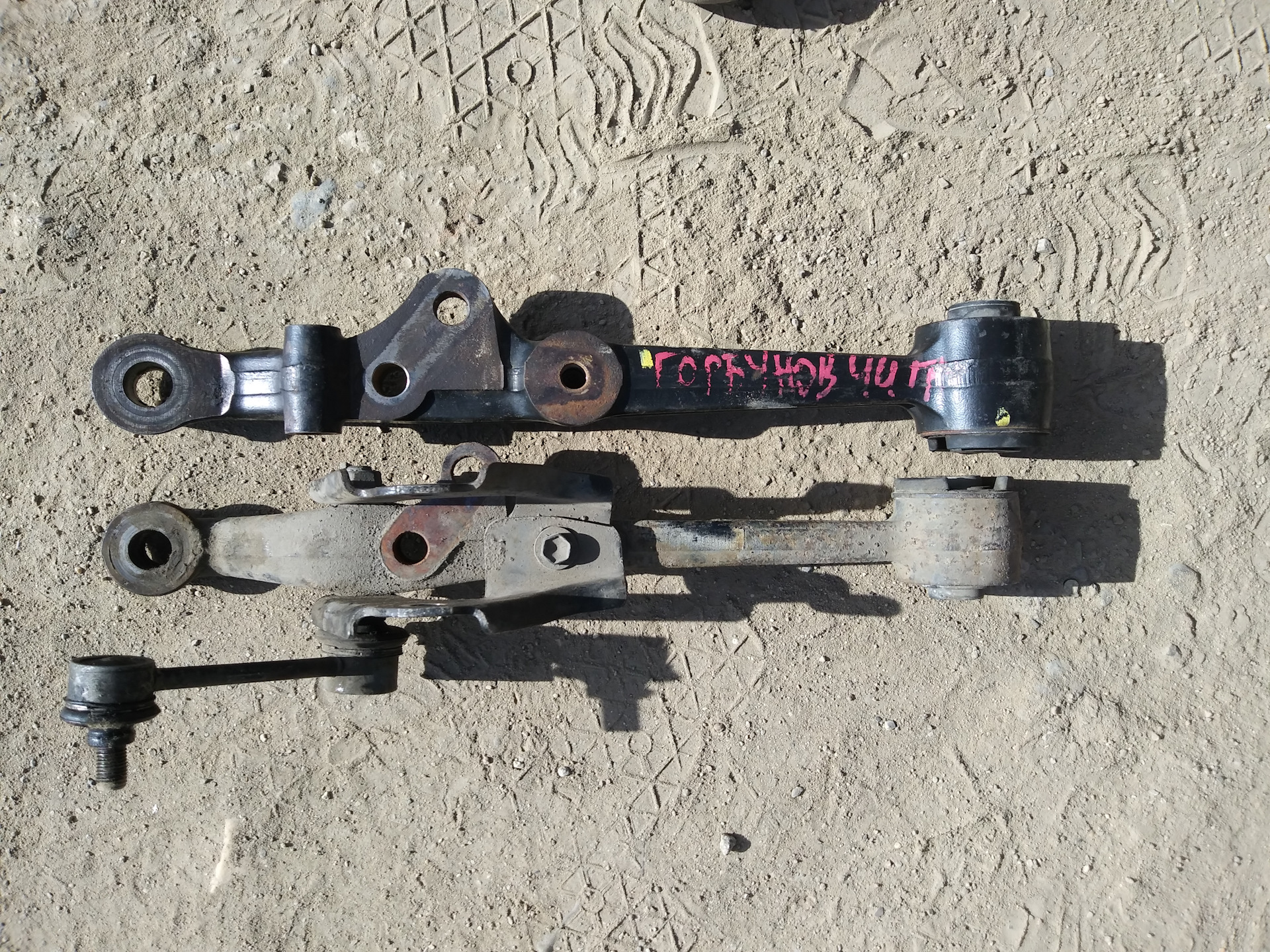

Приветствую всех, продолжение моего наблюдения вылилось в то что, списался с хозяином 110 будет на драйве(он менял данные рычаги, которые так меня интересовали)
По моей просьбе, этот хороший человек ответил и скинул замеры(os-project) за что ему огромный респект, и спасибо
Сегодня у нас +2, по -этому съездил в гараж, и залез под машину
Померил, все одинаково, размеры (длинна )идентичная
Я не фотографировал, т.к. лежал с рулеткой под тачкой в позе зю
Теперь напрашивается вопрос, за счёт чего выставляется развал, хотя бы в 0 на 110 будке?т.к. верхний рычаг длиннее, чем же скомпенсировать развал, если не более длинным рычагом, для меня вопрос остаётся открытым, буду копать дальше

Привет, получается прямой, и кривой идентичный 110 — и 100 кузова? А с виду? Рычаги одинаковы, или 110 более массивный*
Прямой, как выясняется -идентичный
Про кривой, не знаю, знаю что у него загиб другой, более как так сказать, агрессивней что ли :)
На счёт длинны или толщины-не знаю
спасибо.
да, гораздо жирнее.
е еще скоба на которой стоит стойка тоже нужна родная.
Понял, спасибо за полезную информацию
Плюс они довольно жирнее чем на 100
да…, забыл, шаровая родная, она больше. сам еще не ставил, к весне…

На 110м кухове, крепления верхних рычагов, смещены ближе к мотору, что компенсируется более длинным рычагом! Раскопки окончены)
Вооот, хоть кто -то теперь объяснил разницу, спасибо :)
Так это не сложно догадаться было. Раз длинна верхнего рычага больше, а нижний индентичен значит либо верхний рычаг крепиться ближе к мотору, либо нижний выдвинут к колесу. Кузова то разные и подрамники соответственно то же…

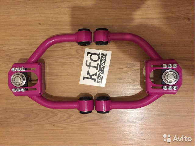

2.если бы рычаг оказался длиннее, можно было бы не затрачивая огромные суммы на всякие рода рычаги развальные регулируемые, просто брать контрактный от 110 и минусовать развал, с той же японской надежностью
Я просторные то находил удлиненные рычаги ну б**, 350$ ну дорого
3.да, верхние рычаги у меня Cusco, можно отрегулировать и ими, но они же не у всех, хорошо у меня в пластине резьба нарезана, болты фиксируются и на кочках рычаг не уползёт, как на пример у kfd рычагов

Передние поперечные рычаги одинаковые на 100 и 110. Сам ставил рычаги эти от 110, они же от алтезы.
Они не одинаковые. У 110 изгиб сильнее. Но при этом точки крепления совпадают. Ставят их либо при установке выворота, либо когда широкие колеса ставят на морду. Я когда поставил 9j на морду уперся в этот рычаг и поставил от 110 и все стало ок
Это ты про косой рычаг, у него изгиб больше, согласен.

Предполагаю, Что точки крепления верхнего рычага на 90/100 и 110м кузовах разные.
Поставив на 110 кузов верхний рычаг от 100, народ валит развал в минус.
В стоке регулировка развала спереди делается болтом-эксцентриком в месте крепления нижнего поперечного рычага
