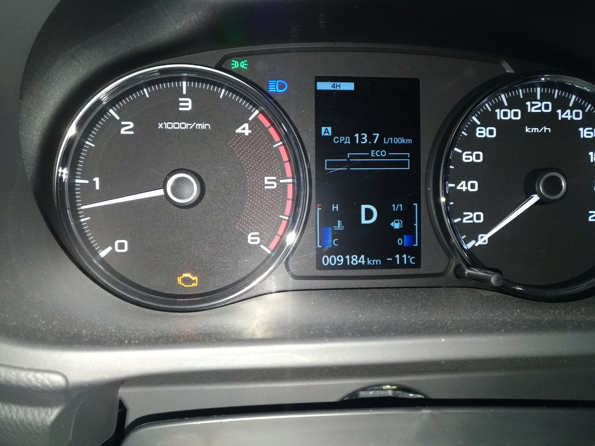

В общем как только тронулся, машина перестала ехать (в прямом смысле), больше 7-10 км не ехала, даже если газ в пол. Я могу предположить что сработали какие то предохранители. Хуже всего было ехать в подъемы, тяга слабела, скорость падала. Спустя где то 2-3 км езды загорелась лампочка неисправности NTSC и курсовой устойчивости. Стало "веселее"…

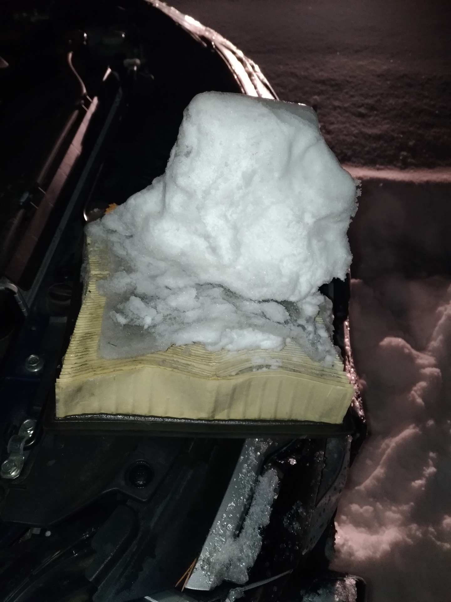

Позвонил товарищу, сказал что возможно не доеду. Пока он ехал, решил еще раз залезть под капот. Рука произвольно потянулась к воздушному фильтру. Вскрыл воздухан и ОХ@@@л! Извиняюсь за эмоции, но тот момент я могу выразить только так! Весь воздухан был забит снегом! Когда я его извлек, увидел что к нему налипло сантиметров 20 снега. Это по сути была одна сплошная сосулька! Воздухозаборник был весь забит снегом! Мне стала открываться потихоньку картина происходящего! Это получается ПИЗ@Ц! Систему закупорило, забило снегом и на приборах зажглась новогодняя гирлянда! Сука как такое могло произойти?! Получается "узкоглазые самураи" спроектировали забор воздуха ИЗ ПОД КРЫЛА! ФАКТ!Я понимаю, что сейчас в большинстве случаев так и есть, но блин машина стоит не малых денег, тем более ВНЕДОРОЖНИК ЕПТА! Конкретно в моем случае она еще "снега не видела"! Зима только началась! Да шел снег, да много навалило! Но блин это разве проблема для нее?! ТЕПЕРЬ ПОЛУЧАЕТСЯ ДА?! Встает очевидный вопрос, как ездить дальше? Мне ездить постоянно домой за 50 км, иногда с семьей, получается постоянно переживать и думать что будет дальше?!
Прочистил фильтр и так как больше ничего не было под рукой, пришлось достать с багажника старый, добрый военный дедушкин свитер и заткнуть им воздухан! Скинул клемы с акб, проблема не ушла, погасли только лампочки курсовой устойчивости и ntsc, check остался гореть. Пришлось ехать, тащить было не вариант, у друга уазик, не утащил бы. Машина кстати поехала сразу хорошо, это очевидно, пошло обогащение кислородом! Но больше 1,5 тысяч оборотов я не давал, доехал со скоростью 30 км/ч. Загнал машину в гараж, пусть оттаивает. Скинул клеммы. Пока не заводил, уехал на пару дней по работе. На следующий день позвонил официалам, рассказал проблему, на том конце провода было слышно как у них полезли глаза на лоб от моего рассказа, но факт есть фактом! Позвали с перепугу к трубке мастера который в цехе гайки крутит, он удивленно сказал мне что "я первый с такой проблемой"! О ГАРРИ! А ТО Я НЕ ПОНЯЛ?! На вопрос что за х**@ такая он ничего не ответил, сказал что скорее всего забило снегом, и вылезла проблема! Я это и без них понял стоя ночью на дороге, и запихивая дедовский свитер в воздухан! Предложили приехать, извините до вас 400 км, машину я еще не заводил! Спросил что делать с проблемой если будет такая возникать в будущем, ответили "ставьте шноркель"! А нахрена он мне нужен! Я что машину брал чтобы потом такой геморрой вылазил! Чтобы шноркель ставить! Дорогу чуть замело, все, шноркель?! Фигня какая то…
Вот не знаю как быть сейчас, ехать в Мурманск за тридевять земель нет возможности (по работе), машину пока не завел, надеюсь ошибка пропадет. Вопросы к знатокам:

Ну чё, если эту ссылку почитать, то картина маслом вырисовывается. Раз пыль сосёт в это пространство, как пылесосом, то и снег пухлячёк при определённых обстоятельствах очень даже может в тех количествах, которые представлены на фото насосать. Думаю автору, как первому пострадавшему от прецедента уже пора срочно гневное письмо в ММС писать. С фотографиями и по подробнее описать физические и моральные страдания, которые испытал вдали от цивилизации в лютый мороз на неработающем автомобиле и с угрозой обратиться в суд для возмещения морального ущерба. Для подтверждения того, что воздухозабор организован безграмотно приложить фото пропылённого входа в воздухозаборник с приведённого по ссылке фото ЭЛьзы. Упор делать не на глубину снежного покрова, а упирать на то, что снег был рыхлый и пухлый и его засасывало из колёсной ниши через заборник на фильтр в огромных количествах, что привело к загоранию многочисленных ошибок и вынужденной остановке вдали от цивилизации. Если к этому делу справку о простуде или обморожении приложить, то вообще засуетятся быстро. На дилера тоже наехать надо и обязательно в писменном виде, но они сами эту проблему не решат, всё равно тоже через ММС это будут делать. Это ещё если захотят, а то дилеры тебе просто какую нибудь отписку напишут, так что обязательно напрямую в ММС.
Мне просто не понятно зачем производитель установил забор воздуха из крыла…
Да это то как раз понятно, чтобы улучшить условия прохождения бродов. На МПС 2 забор стоял под капотом по ходу движения. Стоит чуть газку передать в броде, перед машиной волна нагоняется и потом перекатывала через капот, а порой и через крышу, при этом прямым ходом вода идёт в щель под капотом и в заборник. Всё это дело чревато гидроударом, это на порядок пострашнее снега и пыли. Но косячёк, который выплыл всё равно не из, приятных.
… ещё на корпусе фильтра снизу есть клапан, я так понимаю для слива воды скорее всего, так вот надо посмотреть, а есть ли он вообще?! При его отсутствии или не достаточной герметичность предполагаю, что будет не хилый такой "подсос" того же снега-пухляка… Как вариант…

Судя по фото на филтре такой сугроб, что похоже на Фэйк.
Дружище) ну что за бред, я взрослый, состоявшейся человек, зачем мне писать дезу. Я себя и людей уважаю!

Предположу, из-за того что родные подкрылки закрывают только половину крыла вдоль, то могло накидать снега через крыло и раму во внутреннюю часть крыла где у нас идёт забор воздуха.
Спасибо друг! Пока я из всех вариантов тоже придерживаюсь его. Подкрылки родные.
Сними подкрылок, посмотри вход. А короб там простой. И видно под капотом откуда идет
