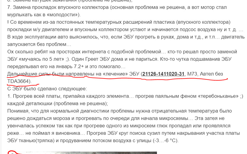

В ходе эксплуатации авто выяснилось, что, если ЭБУ прогреть в руках, дома и т.д., и т.п… двигатель запускается без проблем…
Ох сколько ребят на просторах интернета с подобной проблемой… кто-то решал просто заменой ЭБУ «мучаясь по 5 лет» ;). Один Греет ЭБУ дома и не париться. Кто-то чутка подшаманив ЭБУ переделывал его на январь 7.2+ и это помогало…

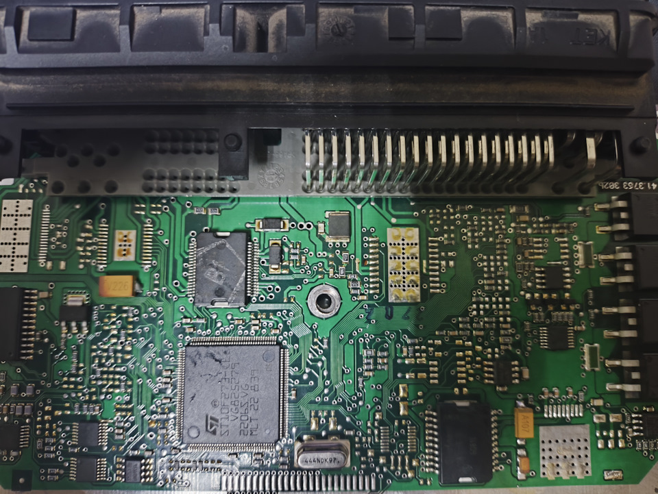

Дальнейшие силы были направлены на «лечение» ЭБУ (21126-1411020-31, М73, Автел без TDA3664).
С ЭБУ было сделано следующее:
1. Прогрев всей платы, припайка каждого элемента… прогрев паяльным феном «теребоньканье» ;) каждой деталюшки (проблема не решена);

2. Замена TLE6240GP
(серьезное изменение в динамике двигателя, но основная проблема не решена);
3. Замена LM2903 2 ед.
Эти
на это
4. Заменена всех ключей (4 ед.)
на GB10NB37LZ
5. Замена кварца 8МГц
(без изменений);
6. Проверка ESR конденсаторов (все в норме)
После некоторых раздумий электролитические конденсаторы решил заменить на танталовые
чтобы «нехер-нахер»
! Особое внимание стоит уделить на полярность танталовых конденсаторов

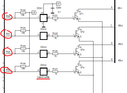

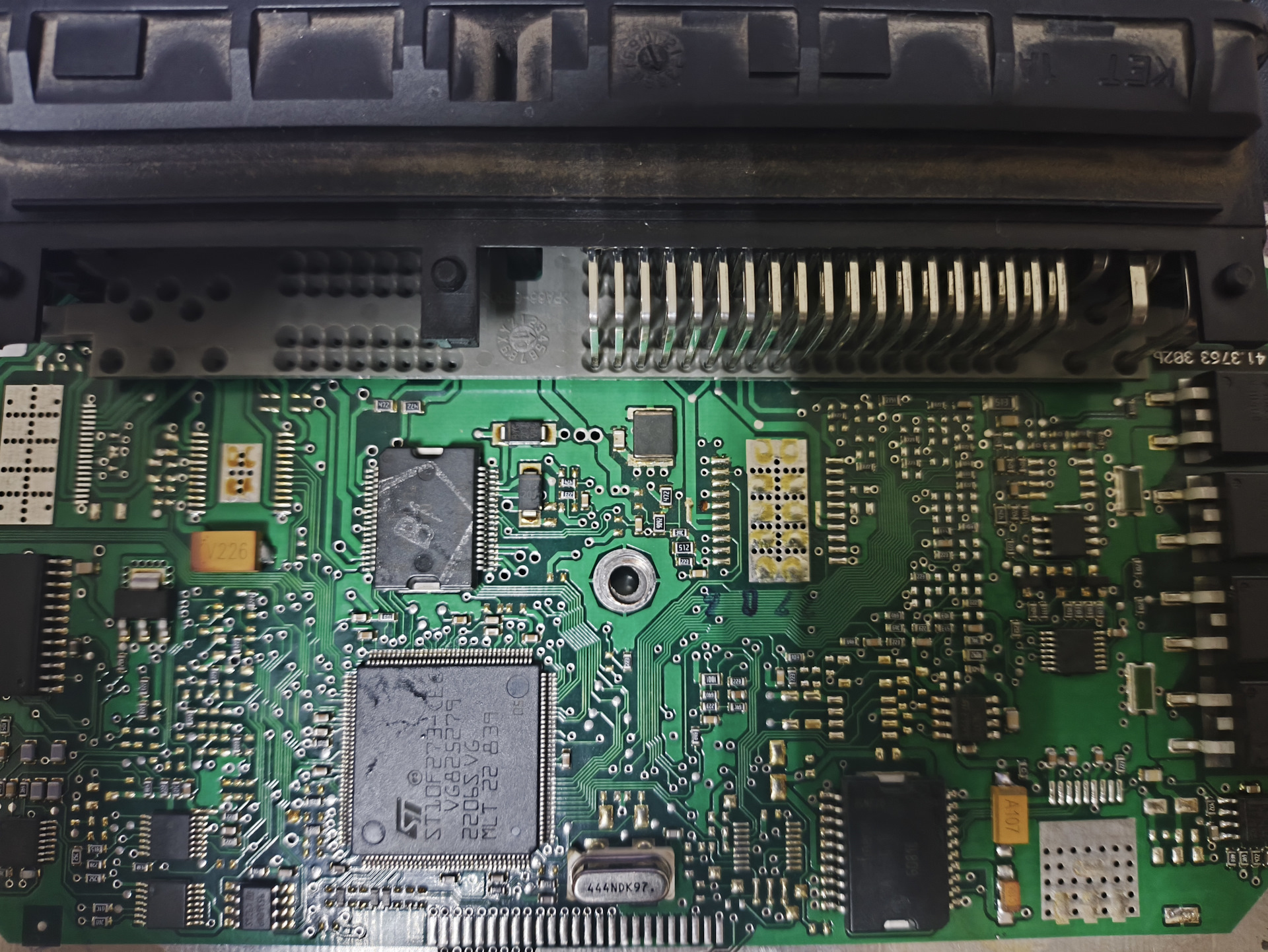

Далее было решено заменить триггер Шмитта
7. Замена триггер Шмитта
Пр-во: Fairchild
на триггер Шмитта Пр-во: TI
74AHC14PW (TSSOP-14)
После замены этой микрухи не мог усидеть дома… вышел ночью (сорян за качество видео)
Ну и вот оно решение моей проблемы "отморозок" ----> 74AHC14PW (TSSOP-14)…"Секаса" был затяжным… и конец счастливым!

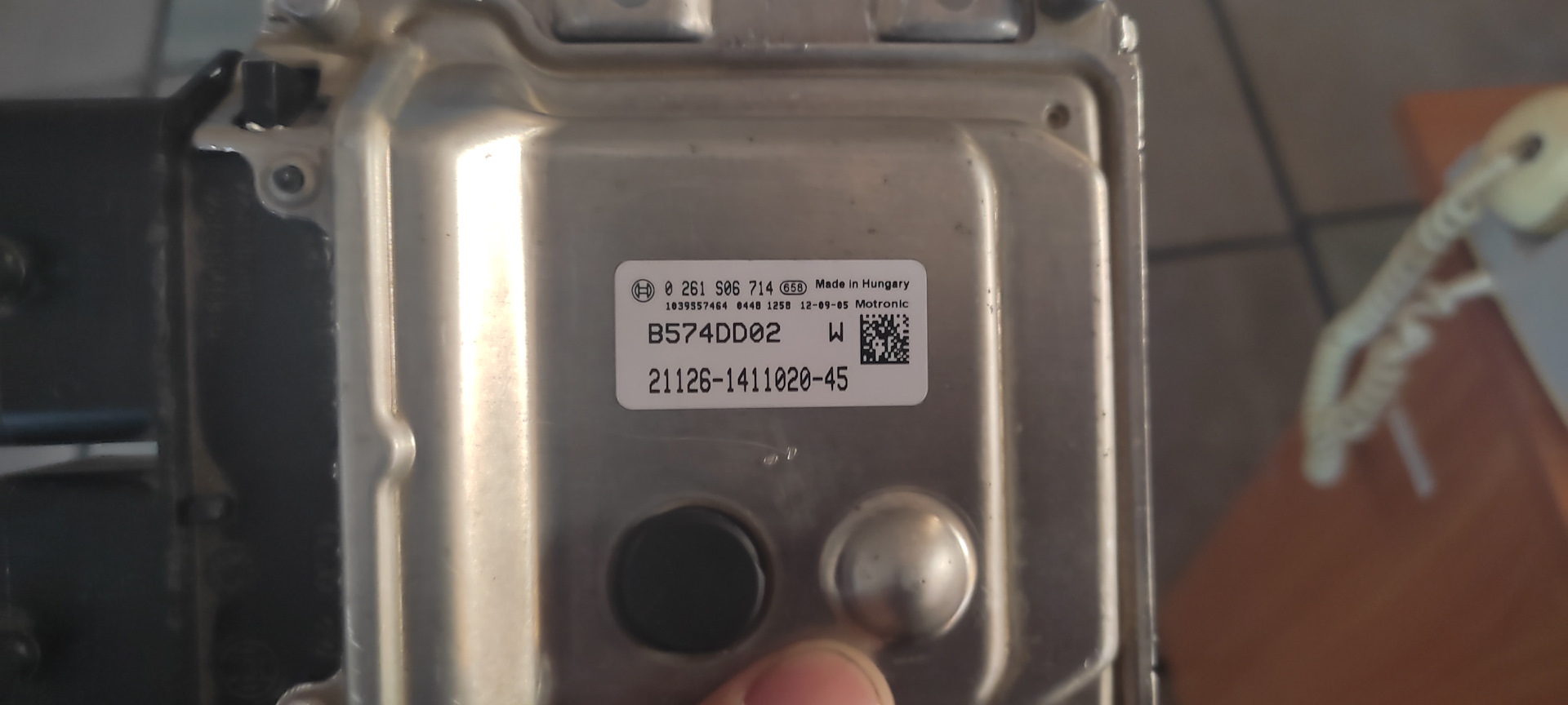

Такая же беда На ваз 21214, венгерские мозги ( евро 2 ) . На французском боше без проблем в любой мороз заводился
Подскажите пожалуйста, могу ли я установить ЭБУ Январь 7.2 или что то другое, если штатно установлен ЭБУ BOSCH me 17.9.7 21126-1411020-45.
Можете, но смысл?
Сразу скажу, переделка будет очень дорогая.
