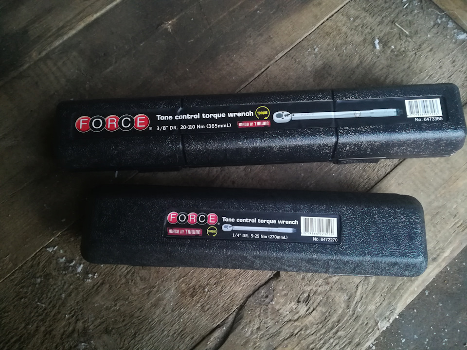

По замене ничего сверхъестественного нету, менял сам. Да и давно хотел обзавестись динамометрическими ключами, что бы душа была спокойна. Купил 2 ключа:
• Force 1/4 5-25Nm — 47$
• Force 3/8 20-110Nm — 55$

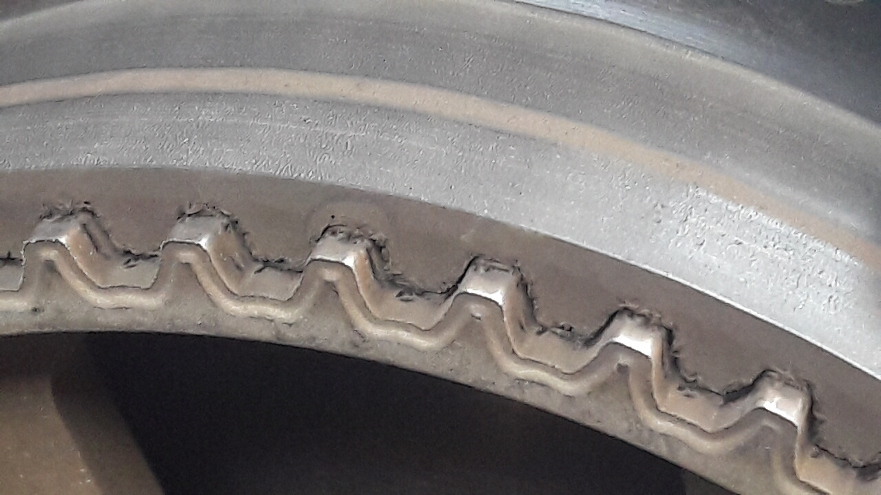

Ремень ГРМ изнутри был в норме а с наружи уже весь в микротрещинах

Зачем на таком пробеге менять ремень? Ремень сам по себе не рвётся. Он рвётся при неисправности ролика или помпы. Если они не шумят, то можно ездить дальше. Достаточно проверить состояние ГРМ на СТО.
Вот на что наткнулся на сайте Котитеч: он так же, как и завод не регламентирует превентивную замену ремня. Первый осмотр на 90К и затем каждые 30. www.contitech.de/getmedia…replacement-intervals.pdf
www.contitech.de/en-GL/In…-belts/CONTI-BASIC-RUNNER
2-ой пункт твердит, что HNBR-Non-aging, т.е не стареющая. Менять действительно не буду пока что. Хотел менять только из-за возраста. Вот фото родного ремешка под лупой телефона, ремню11 лет и 70К пробегу.
