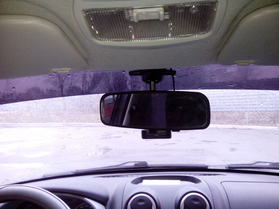

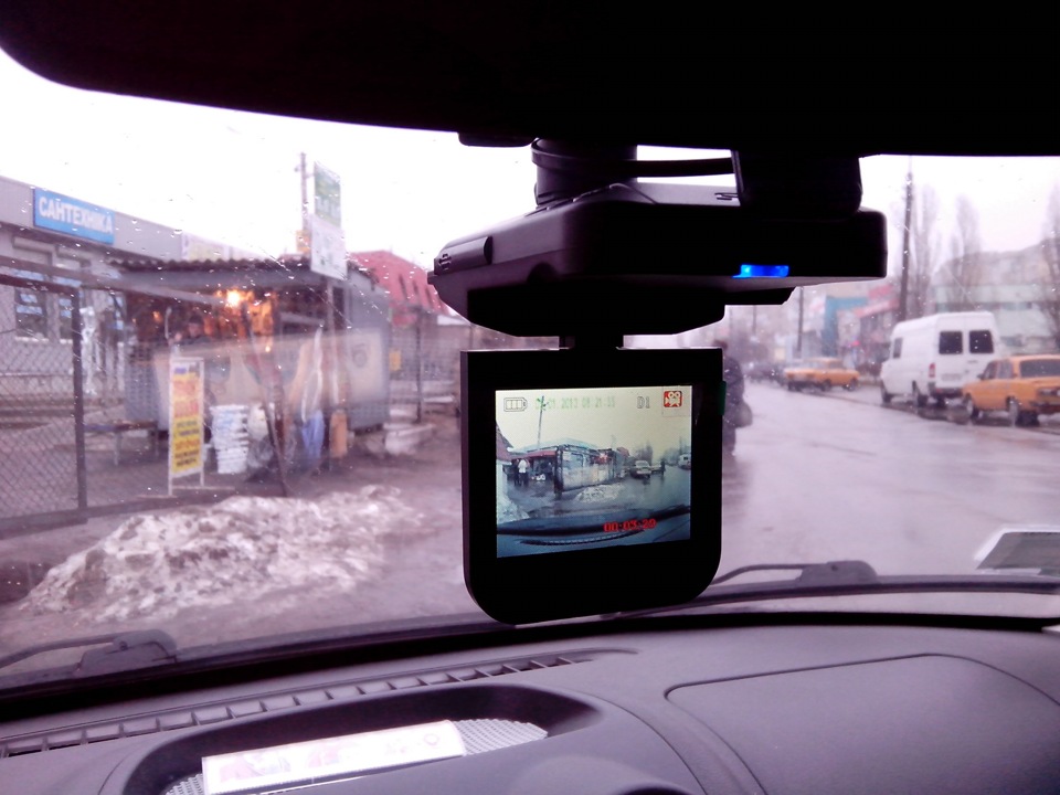

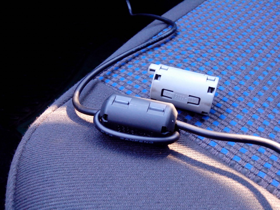

Купив месяца два назад регик и включив его понял что приобрел себе головную боль, так как радио начинало издавать нереальные помехи(регик не дорогой:60у.е.) и начал вычитывать как вылечить эту болезнь. Было несколько способов: 1-найти зарядку от нокии(либо других устройств). 2-купить зарядку от навигатора и перепаять usb выход чтоб работал правильно регик .3-поставить ферритовые кольца на экранированный провод.

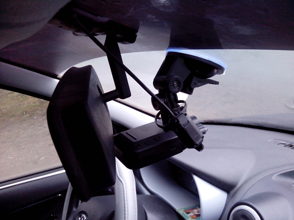

Сделал все 3-им способом, нашли ферритовые кольца(поставив на родной провод, помехи уменшились но не идеально) потом пришлось заменять простой провод зарядки на экранированный с двумя кольцами на концах. Был куплен евро прикуриватель, впаян в сеть(чтоб регистратор сам включался при вкл. зажигания(подключен через предохранитель)+к тому меньше проводов перед носом и свободная родная прикурка для навигатора, телефона и т.д.
В итоге помех на радио нет, регистратор вкл. автоматически при вкл. зажигания.

че там мороки то, надел и защелкнул, ну и 10 минут паяльником… так же себе делал
та было дело с кольцами, еле в области нашел на радио рынке, и то не все о них слышали))
а так делов на 1-мин)
