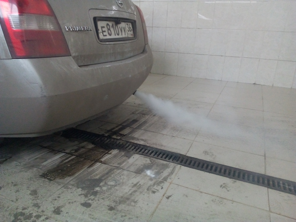

Привет! В предыдущей записи была тема о том что не завёл приму, утром на тросу притащил к другу, который спец по япошкам.он объяснил что я в попытке завести, забил все.И начались танцы с пробувкой, зарядкой и т.д. в итоге все получилось.машина прёт, я рад.всем добра!

Бугага, это ж КуэР-20, он небрежного отношения не любит — если клапана на морозе подлипли и масланием компрессию из горшков смыло, то просто пуком его не заведёшь.
Есть мегатема на примера-клабе, а вкратце:
1. зарядить аккумуль
2. нагреть подкапотку
3. насос отключить, бензин выдуть
4. масла в горшки, от 5 мл в каждый
5. свечи закрутить, нагнать компрессии, подключить бензонасос
и помолясь заводить, с первого раза.
Если отпустил ключ, то повторяй всё снова.
Вот так и все и было, раза 3-4 точно.
Известная тема, точно. На примера-клубе обсосана досконально. Я себе отключение насоса сделал, для глушения в мороз.

Разорвал цепь в ноге 2 штатного реле бензонасоса
