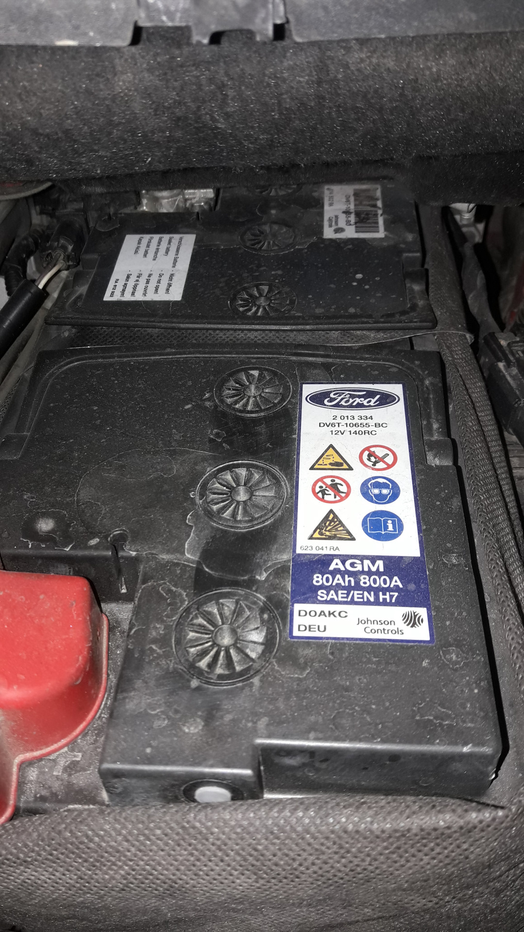

На Эдже смотри какой
мощнее 80-ка ) вот плотность бы измерить
Пиши куда высылать.Сам измеришь…алхимик 😂

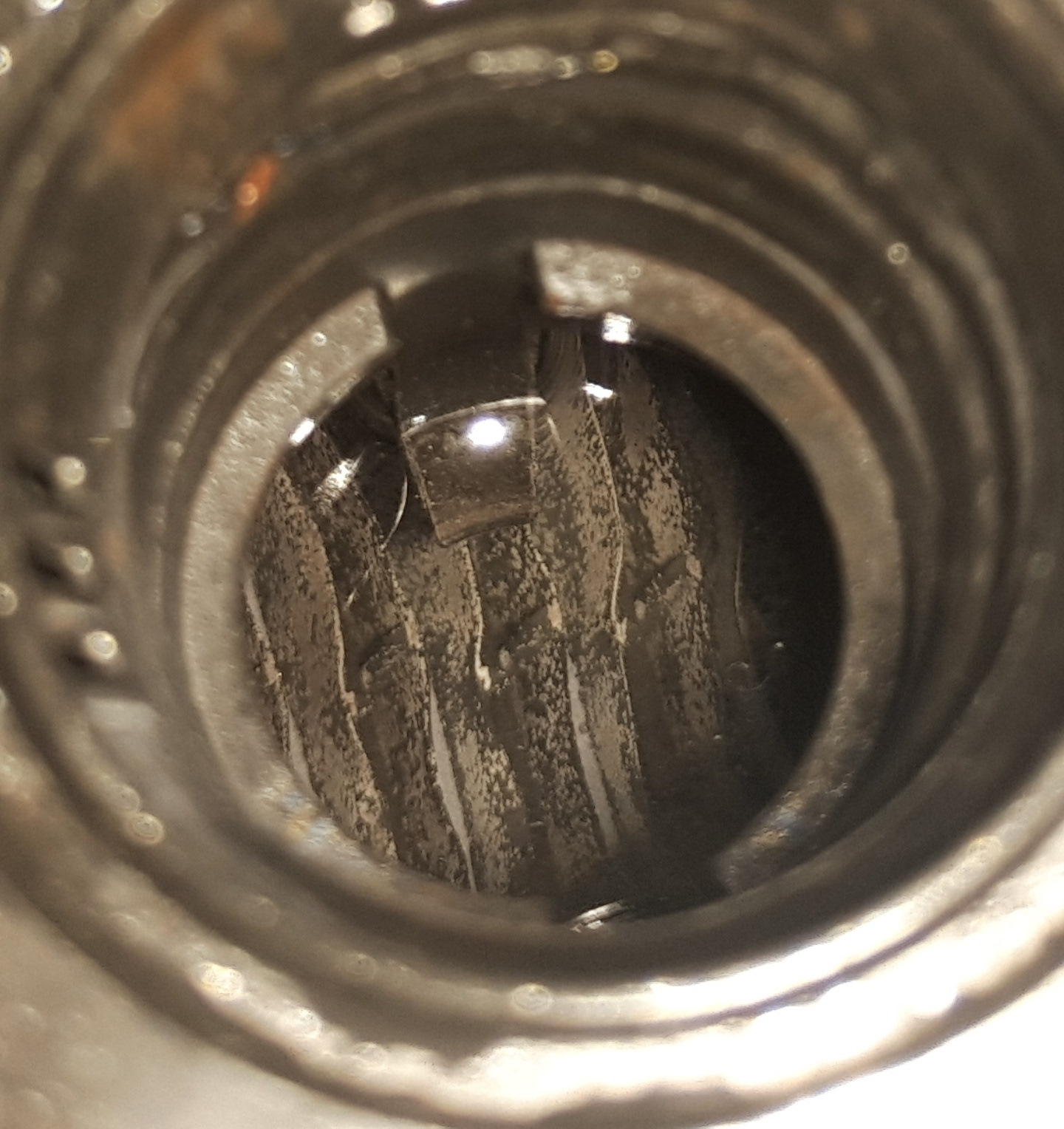

Кстати, после этой процедуры емкость аккумулятора немного подросла. С 31 А*ч до 43 А*ч. Измерял методом разряда полностью заряженного аккумулятора 2,5 Амперами до напряжения 12 Вольт и этот результат умножал на 2. На фото можно увидеть сульфатацию на пластинах.
о как! ну я сколько не всматривался в пластины сульфатации не заметил, хоть подросшая плотность говорит об обратном, может быть и сама сульфатация внизу АКБ ближе ко дну…
