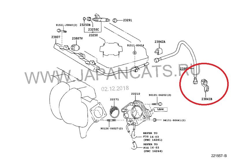

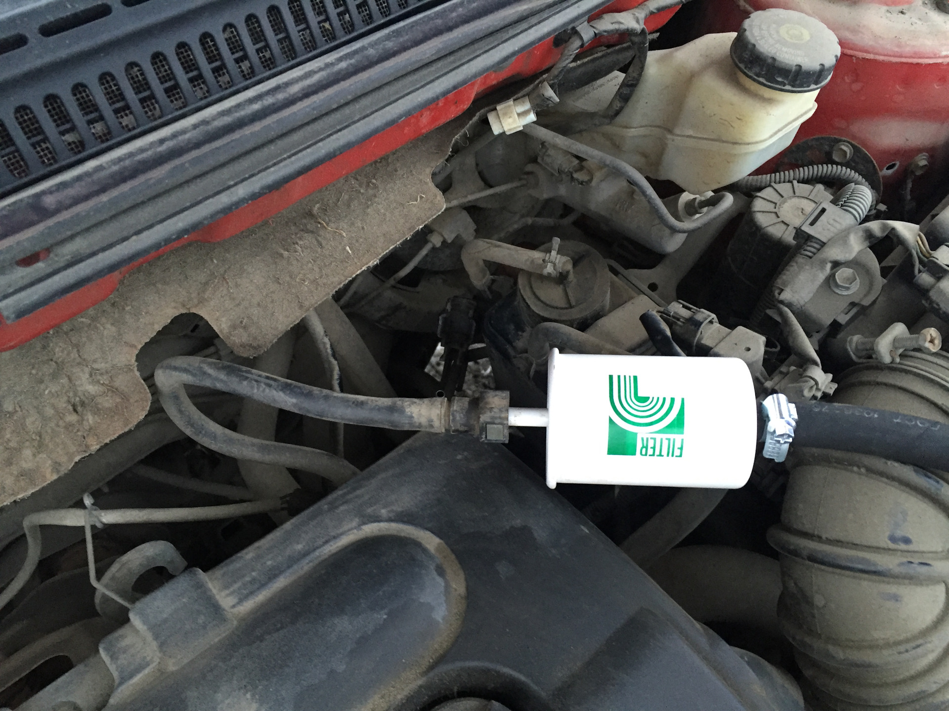

После удачного опыта промывки форсунок на Форде. Решил провести ту же процедуру на тойоте. На этом двигателе сделать это еще проще. Не нужно заморачиваться со снятием хитрых соединений на рейке. Просто отсоединяем(при помощи одной руки) быстросъемное соединение топливного шланга идущего от рейки и защелкиваем в него фильтр от нашей импровизированной промывочной станции.

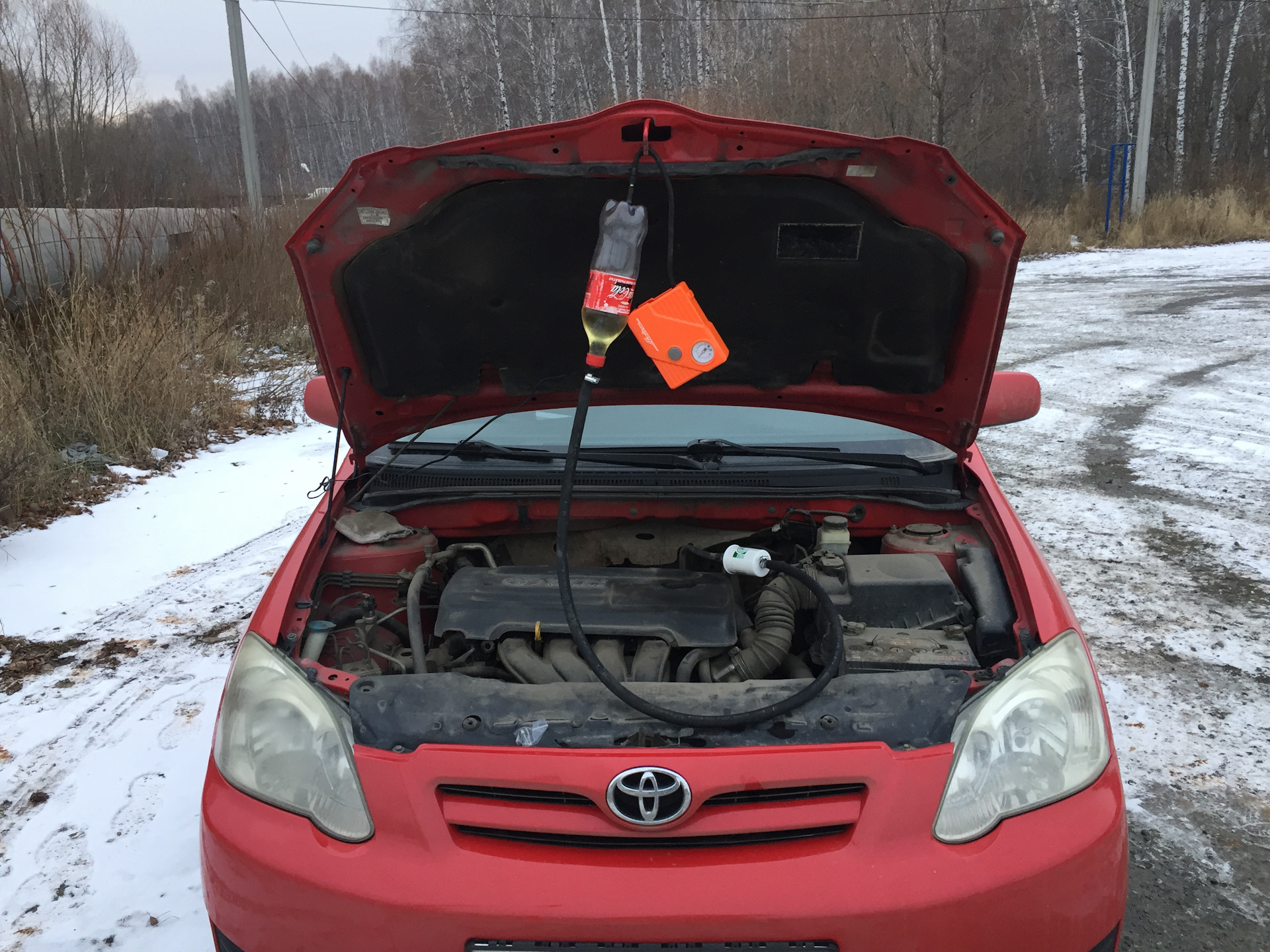

После чего сбрасываем эл. фишку с топливного насоса под сиденьем и запускаем двигатель уже на промывке.

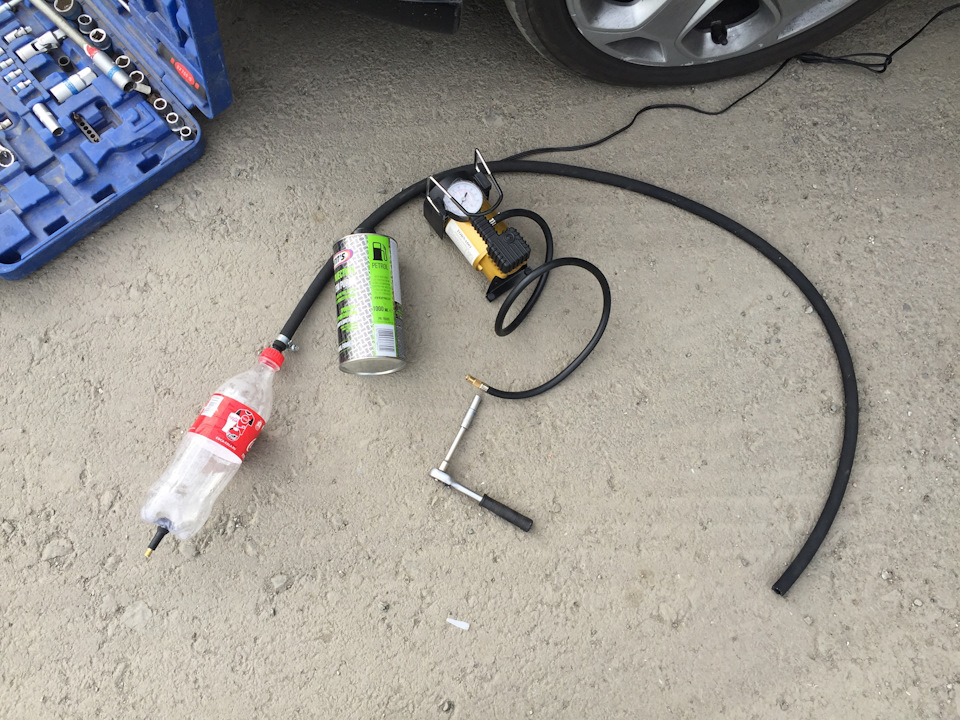

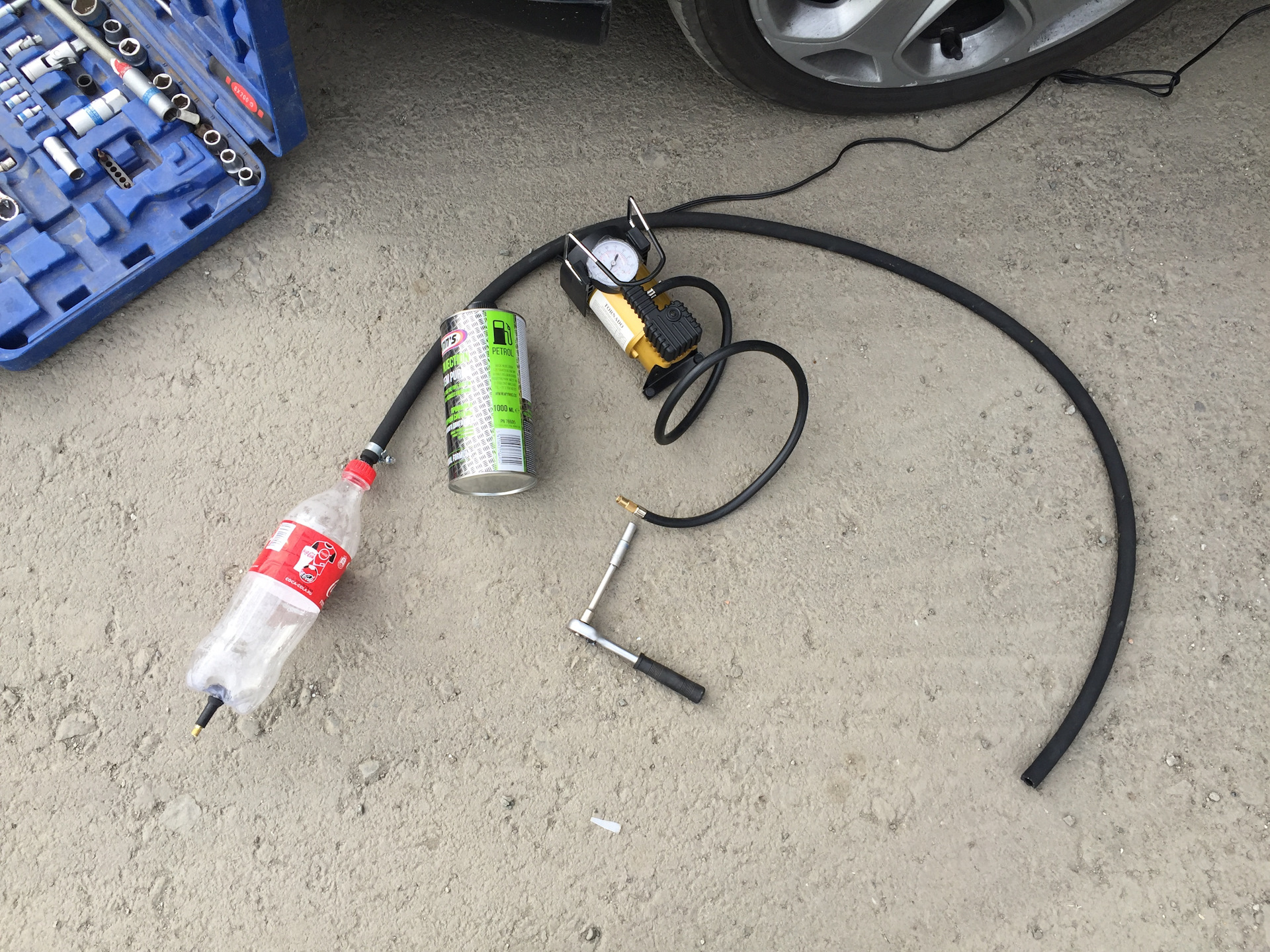

Затем ждем пока промывка закончится, периодически подкачивая давление в бутылку. Хочу отметить, что форд прекрасно работал на давлении около 3 Атм. Тойота же на таком давлении работает не ровно ей нужно 3.5-4 Атм.
Собственно по промывке все.

Подскажите номер фильтра который вставляется в быстросьем. И какой нужен шланг?
Фильтр от ваз 2110. Шланг любой топливный, я просто подобрал по диаметру.
Спасибо
А как быстросъем снимается от рампы?
За двигателем справа есть быстросъем на шланге идущем от рампы. Сначала его нужно вынуть из крепления. Затем нажимаешь на защелки(кнопки) по бокам и тянешь.
Спасибо

Бутылка колы и 4 Атм? А если невыдержит? Будет печаль.
Прекрасно держит. По своему опыту из детства. Могу сказать, что если в бутылку налить воды, бросить туда карбид и закрыть крышку. То сначала у бутылки выпрямляются все неровности, в том числе дно и только потом она взрывается.)))
Бутылка коллы от 4 Атм никак не меняется внешне, так что запас по давлению есть. Больше я переживал за соски от шин, думал что вылетят. Но если подумать, то 4 Атм это давление всего 4 кг на см2. Площадь соска не больше 1 см2. А что бы его вставить в отверстие нужно приложить силу значительно больше 4 кг. Так, что и за это переживать не стоит.
Бутылка в детстве и сейчас это разные бутылки)
Не думаю.
