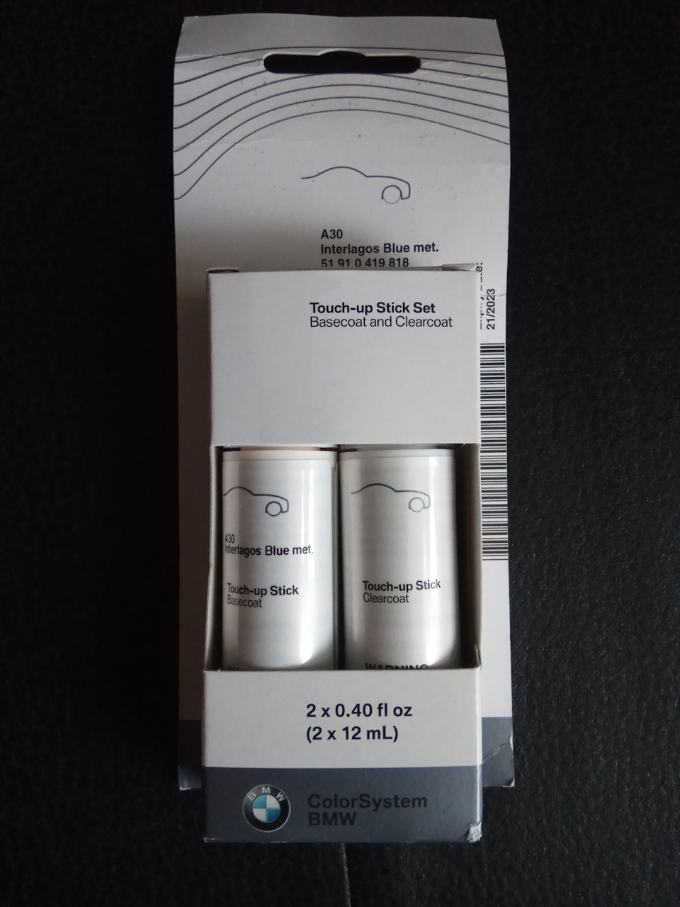

Недавно узнал от serggixxer, что оригинальные наборы для подкраски сколов в моем цвете вероятно уже сняты с производства.
Особо не подумав, зачем он мне нужен, ломанулся заказывать. Ведь надо же успеть)
Спустя две недели набор прибыл. Не знаю, снят он таки с производства или нет, но приобрести его еще можно. Произведено в мае 2016 г. Срок годности до 2023 г.
Пусть пока лежит. Когда доберусь до наведения лоска по кузову и салону, думаю, пригодится. Сам лезть «точковать» не буду. Для хорошего результата нужна более набитая рука в этом вопросе.

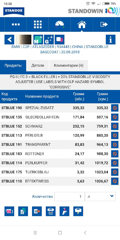

Рецепт краски выглядит вот так. Выпуск моделей исчисляется миллионами штук, попробуй налить и смешать одинаково сотни тысяч раз, да еще и на разных заводах, в разных странах. Плюс попробуй изготовить каждый компонент на заводе краски одинаковым на протяжении многих лет. Не бывает автомобилей одинакового цвета, хоть на долю процента — будет отличаться. Цель тюбика — защитить металл, а вовсе не сделать красиво. Поэтому в тюбик льется "норма" — среднее, которое более менее должно подойти большинству.

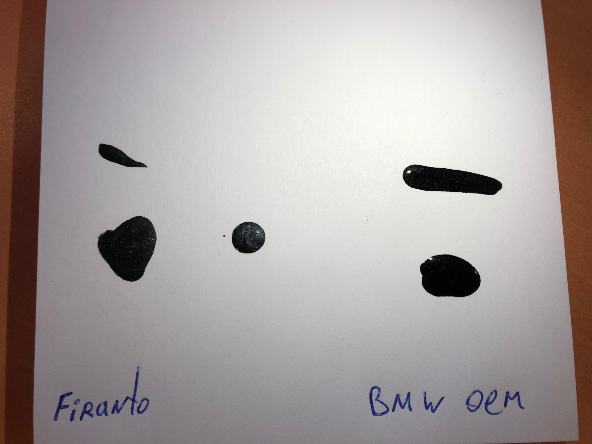

У меня есть набор оригинальной краски от БМВ под цвет моего кузова и краска, которую мне замешали под цвет кузова. Та, что оригинальная — гораздо темнее. Я точковал себе не оригинальным набором — всё круто. А кореш красил заглушку для крюка БМВшной краской — ща фото найду

Я, правда, криво сфоткал, но вот разница) ту, что мне замешали под код краски и оригинал бмв
