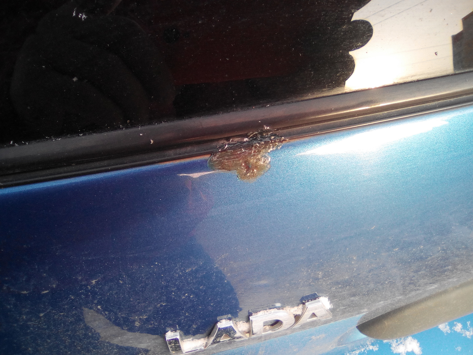

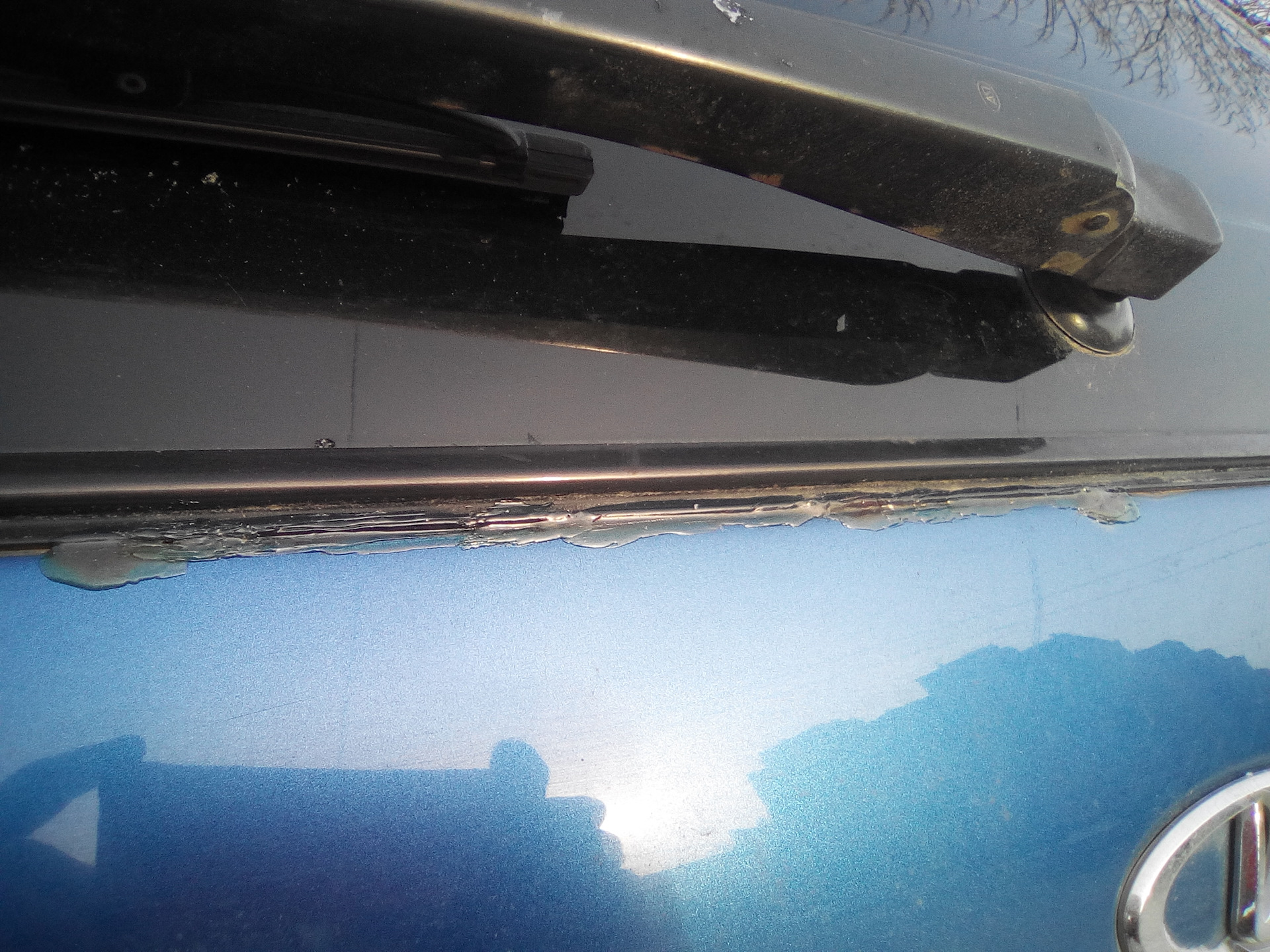

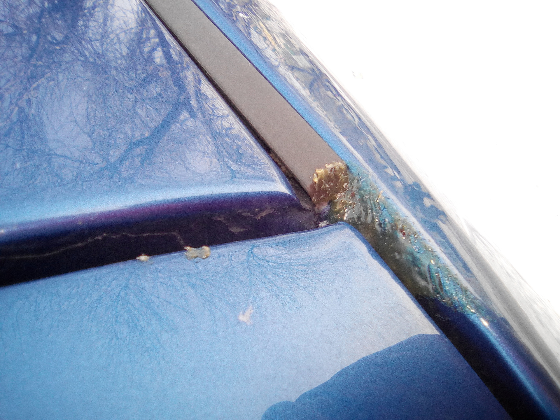

Всем привет. Сегодня законсервировал, надеюсь, до лета ржу. А там буду избавляться от неё. На крышке багажника эта ржа была как минимум без изменений четыре года точно, но жила в гараже. Замазал смесью из пушсала и трансмиссионного масла, предварительно растопив их. Осенью по теплу этим же составом пролил пороги изнутри и снизу. Думаю, что зиму и тем более весну этот состав поможет задержать распространение ржи. К критике готов.

крышу крась!порнухи наделал!сам по весне красить буду а потом пленку прозрачную на лобавину приклею
Всё равно что подорожником приложил. :)
До первого керхера.
Сомнительно на самом деле, те ты просто замазал ржу пушсалом? Не станет она в этой консервации ещё быстрее ржаветь ?
Надеюсь, что не будет, если перекроет доступ кислороду, т.е. законсервирует. А так, весной видно будет, стоит ли овчинка выделки.
А как это варево в пороги затолкал? Оно почти моментально застывает)).

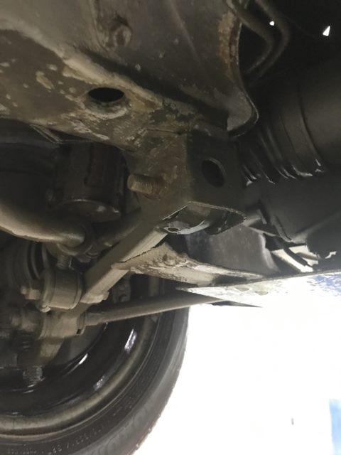

Снизу, через круглые отверстия, шприцом. Растопил на плитке и вгонял шприцом пока горячее и жидкое. После прошёлся не фанатично горелкой по порогам, пока капать не начала смесь. Использовал три шприца, т.к. плавятся быстро.

А разве пороги изнутри обрабатываются не через отверстия под пластиковыми накладками порогов в дверях? Или я ошибаюсь? А потом чиститятся дренажные отверстия.
Может и так. Пробки должны быть внизу порогов? А то у меня просто дырки круглые.
Дренаж порогов гораздо меньше — узкие овальные дырки по шву порога. Они не глушатся для вентиляции и слива конденсата.Те, которые круглые с (рублёвую монету примерно) должны быть заглушены. С завода их почему-то заклеивают изолентой и сверху антикорят. Экономят на заглушках?))
Ни пробок ни изоленты не было. У нас по моему экономят на всём и на всех.
