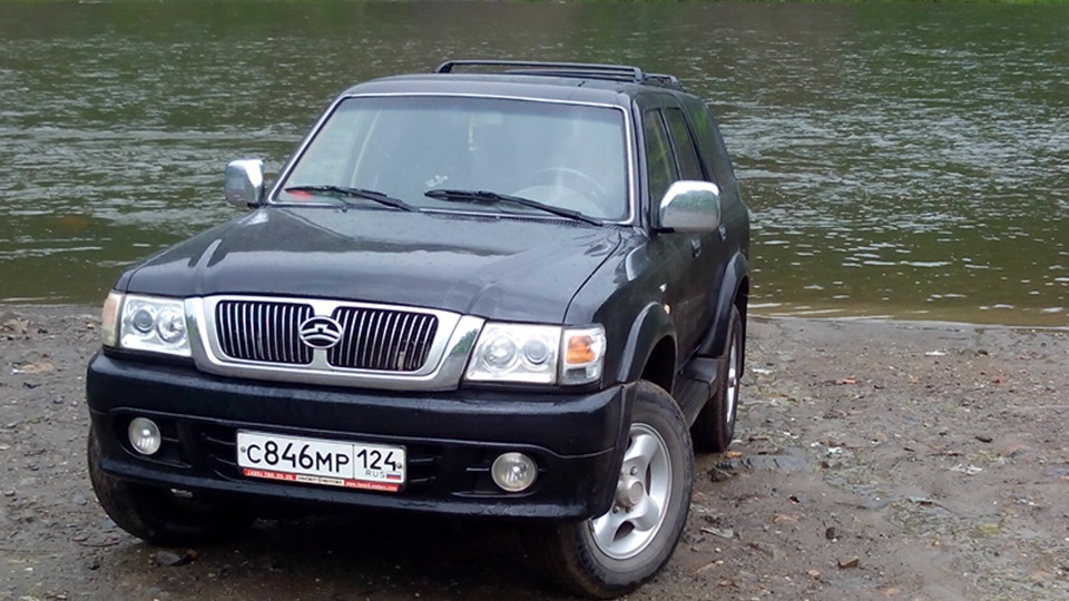

Всем привет, давно не писал. Ну вот и настал случай, утро завожу такой с брелка, а она куйюшки мне, хватаю ключи бегом к машине, завёл с ключа, поддавливая на педаль. ОБОРОТЫ ПЛАВАЮТ ОТ 500 ДО 900, да е…ь её на лево, на работу ехать, доехал вроде ок стало, странно. Вечером заводить те же ко-ко только в профиль. Едем домой подгазовывая на светофорах. По диагностике ошибок ноль только корректировать пытается уоз. В один из дней загнал в бокс снял регулятор, почистил карб клинер. Ставлю на место, завожу все ок. Уже 4 дня все ок. Тьфу тьфу.
Процесс чистки, снять клемму акб, снять фишку с РХХ, открутить два болтика под отвертку "+", извлечь РХХ, тут главное уплотнительное кольцо не потерять, чистим моем собираем все обратно.
Плавают обороты и глохнет на ХХ

керосином нужно мыть его, через пару тройку месяцев опять мыть будете))ну или хотя бы после карбоклинера каплю масла в него капнуть!
нееее, недели через 3 снова будет мыть, уже проходили
