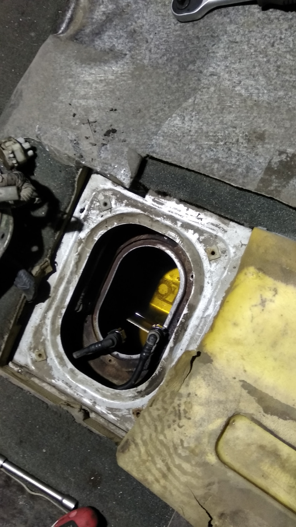

С утра долго заводится, решил поменять бензонасос и сеточку. Вынул бензонасос и сравнил с другим. Ну вот может кто объяснить, почему они разные? Две сантафы, одна 2002- моя, с тремя проводами, другая 2004 года моего дружбана, с двумя проводами, все 2.4 из кореи и полноприводные
Да, и ещё, поставил китайский датчик кислорода с али., посмотрим как себя проведёт.
заодно помыл ДМРВ
Запчасти на фото: SM0430
Запчасти на фото: 280218, 2816438210

раньше, секунд 10-15 уходило на запуск, сейчас 3-5
Аналогичный вопрос, решился вопрос с запуском? И ещё запуск всегда плохой был или как у меня зависел от кол-ва топлива в баке, чем меньше тем дольше?
Заводится стал норм?
