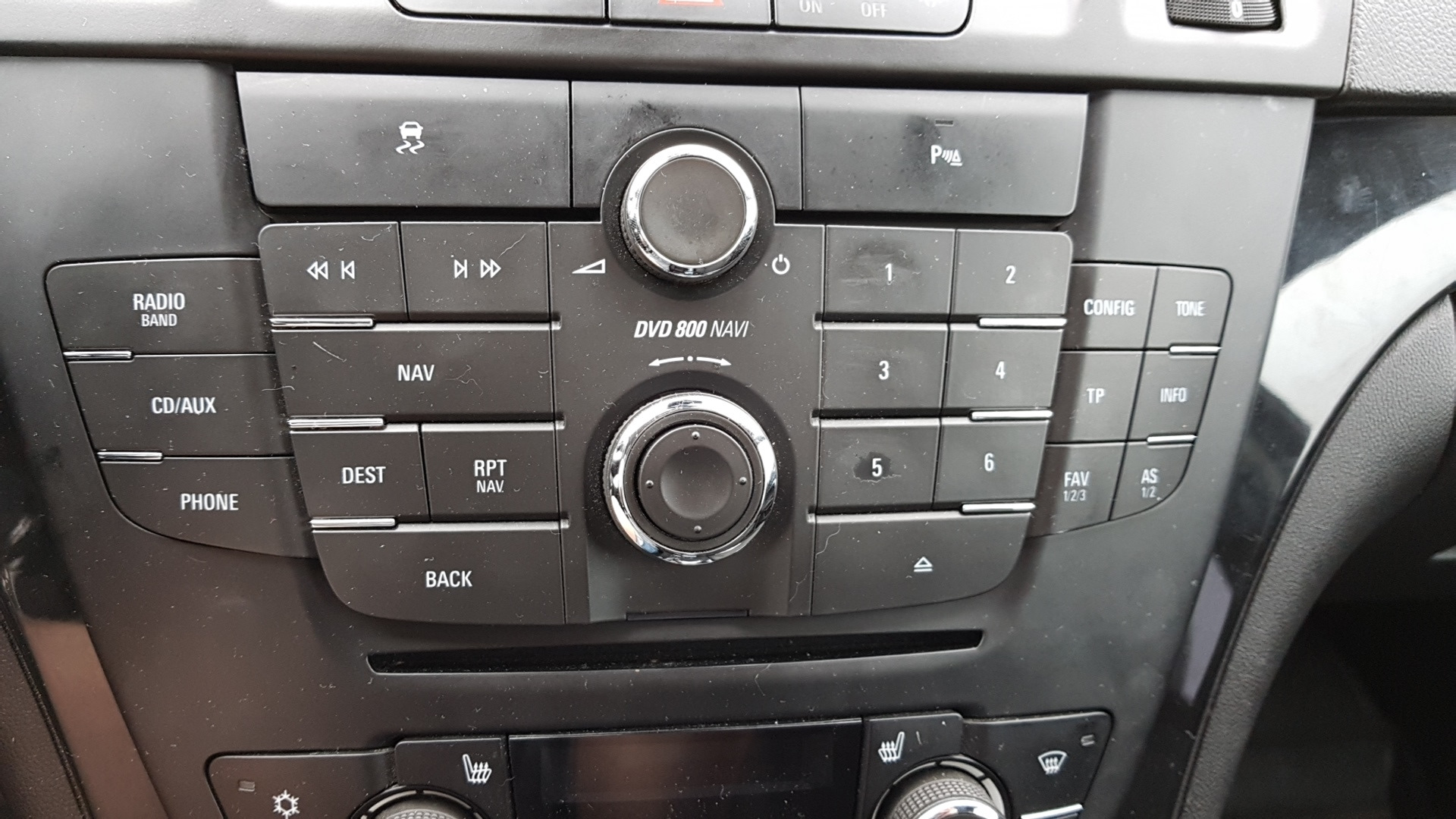

Всем привет✌ Давно мучает такой вопрос, стоит на моей сиге мультимедиа DVD 800 navi…Как думаю и многие, после покупки обрадовался надписи 'dvd'…думаю отлично, фильмецы смотреть буду…но не тут то было, и потом стало ясно, что никакого dvd там нет, только навигация🤨 Да и блютуза тоже нет, хотя на руле типо для телефона кнопки есть🤣 Поменять, оказывается, ее на китайскую тоже нельзя😱 Так вот, поделитесь, кто что смог сделать с целью расширения возможностей мультимедиа — камера, видео и т.д…
P.S. в придачу ко всему, еще и прием радио слабый😪

Есть dvd 800 NAVI диск на инсигния
GM наебало нас 😃😂дивиди, телефон на руле без блютуза и т.д
Тогда просьба подсказать, как доустановить блютуз?)
У меня такое же ГУ, а блютуз есть. И работает как надо
У меня cd500 Navi с ВТ. Никогда не было желания ставить камеру и т.п.
Частенько с женой и ребенком на дальние растояния ездим, возможность посмотреть что-то всегда присутствует)) и ВТ у меня нет, почему-то🤔 камера, конечно, не сильно нужна, хватает парктроников.
Установи планшет, дешевле и проще
Не хочу терять функционал ГУ
Так я про планшет для ребенка

Если штатная навигация, то варианта всего 2.либо 600 либо 800 магнитола
а что из них продуктивнее?
Navi 950 на первое поколение не станет?
Странно, у меня nav 800 и блютуз и громкая связь, все есть . Но все равно буду менять на 950 и тач экран !
БТ это отдельный блок

Китаец китайцу рознь. Я себе искал китайца, перешустрил весь Али. Да, есть такие, что подходят исключительно под самую базовую комплектацию. У меня не базовая комплектация, я себе нашёл китайца, всё взвелось.
А ссылочки не осталось?
У меня ресрайлинг, себе брал здесь ru.aliexpress.com/store/6…010617.0.0.1c7082421r9HP3 Общался с Bob.
Ну напишу продавцу
Что добавилось ч китайцем. Первое, это, в китайца можно всунуть 3ж и будет интернет. Навигация онлайн, пробки, всё такое. Интернет, пожалуйста, тебе любой сайт. Далее, андроид. Это тебе все проги с плей маркет, скайп, вайбер, ютуб, короче, всё. Двд, да. СД привод читает дивиди. Можно смотреть фильмы. У меня на консоли нет физических кнопок, как в дорестайл. Всё управление через магнитолу. В комплекте идёт блок управления, который, через CAN шину всё передает с китайца, всё управление
Никто не спорит, но нави 500, 600 и т.д. У китайцев нет, тогда все физические кнопки не работают
Тогда, брат, сорян, чем мог, тем, помог. Читаю драйв, много хорошего почел, мат кат у Вас в Питере делает чудеса с машинами, может туда?
Я уже с 20 продавцами пообщался, не нашел, а какую магнитолу менял
У меня стояла голова intellink r700 www.ebay.com/itm/Vauxhall…nterface-13-/291787369121
А кто сказал, что китайца нельзя поставить? Есть и много всякого. И на винде и на андроиде есть. Андроид самое оно. Там много всяких вкусных плюшек.
Я связывался с продавцами, сказали что если китайский поставить центральная консоль работать не будет
Звонил в сервисы, кто устанавливает ГУ, сказали именно под dvd 800 нет ниче…что то там не подходит под эти ГУ

И китайцы пишут для CD300, CD400…
Да, как и под cd500, я сколько читал, выход это ставить видеоинтерфейс, а блютуз нужно докупать блок и микрофоны, ставить их в штатные места
