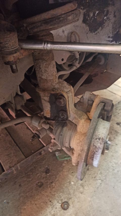

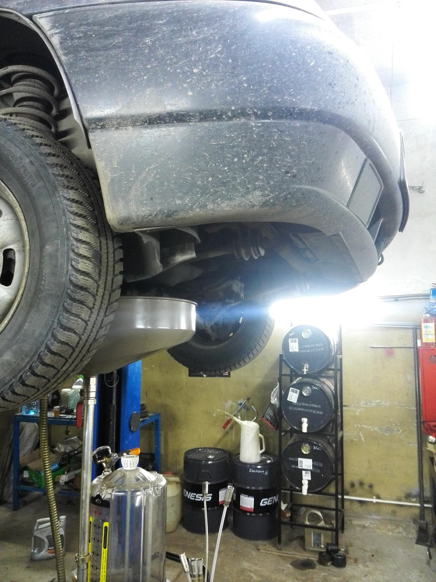

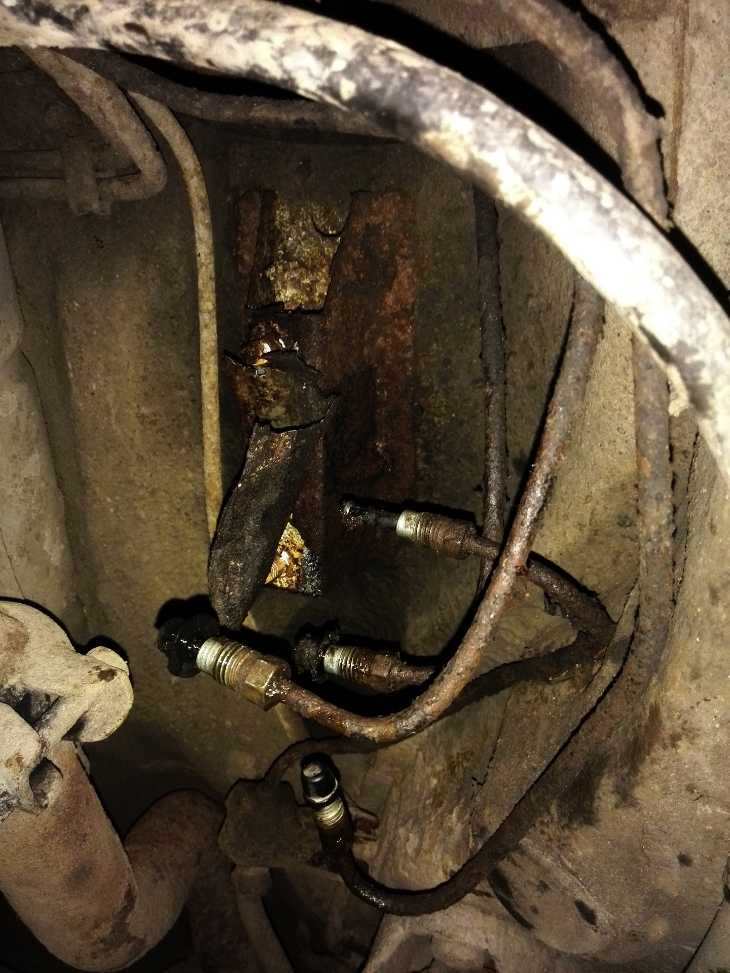

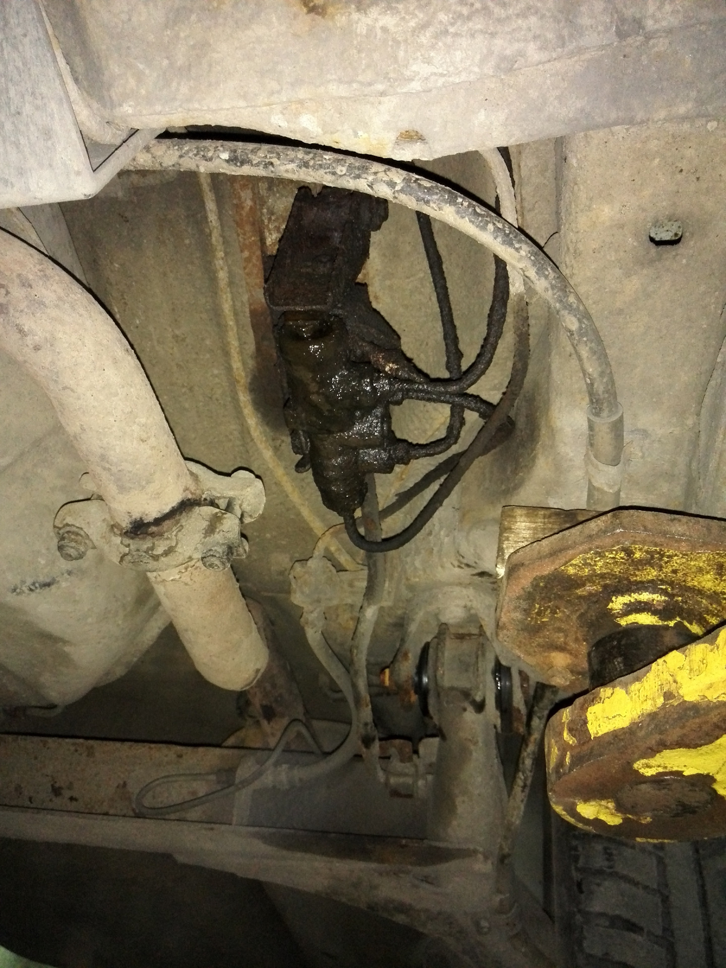

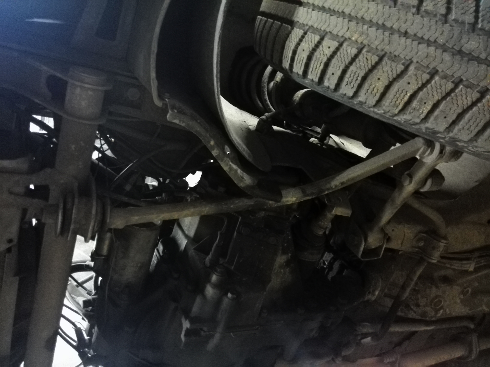

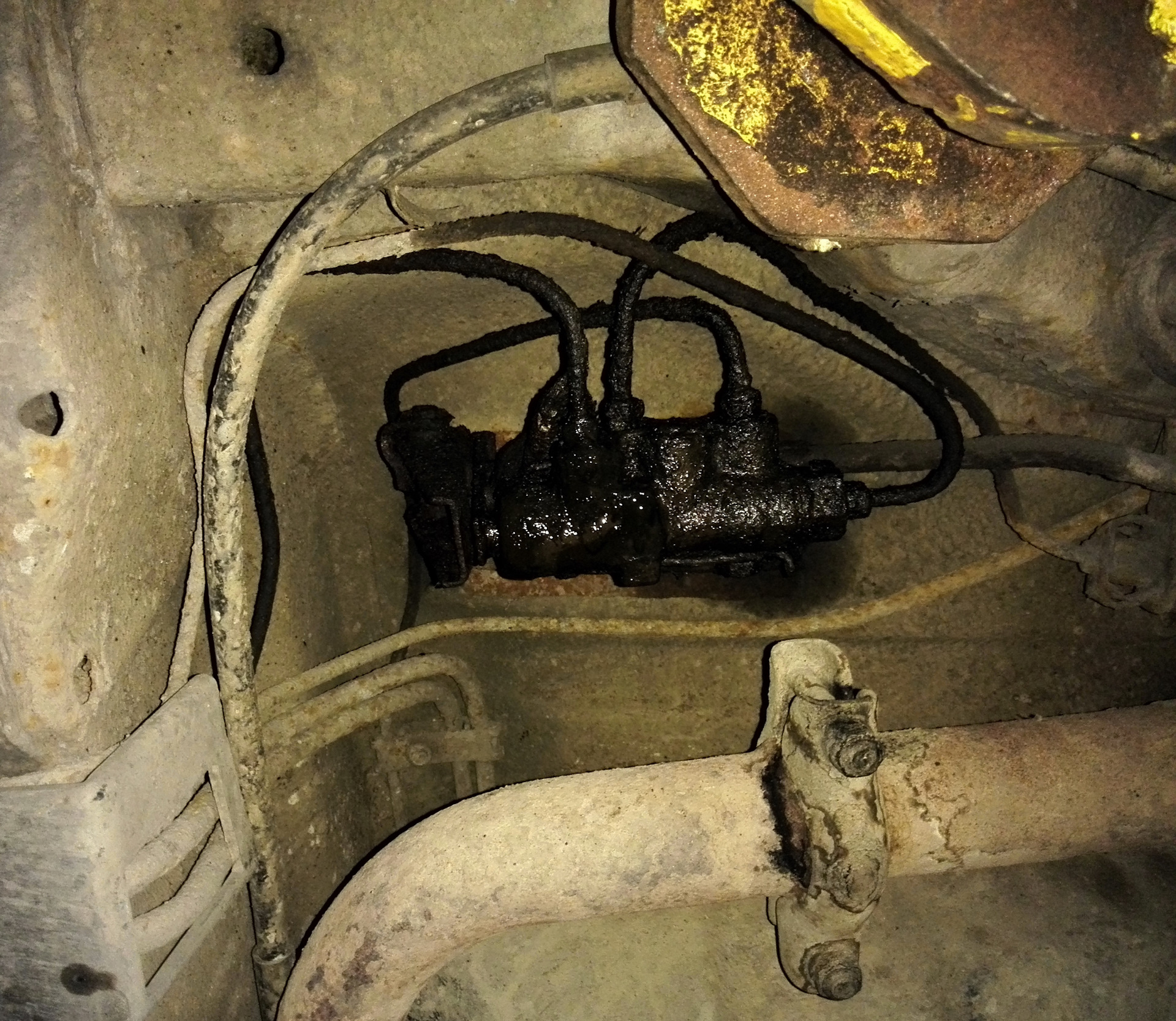

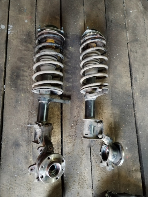

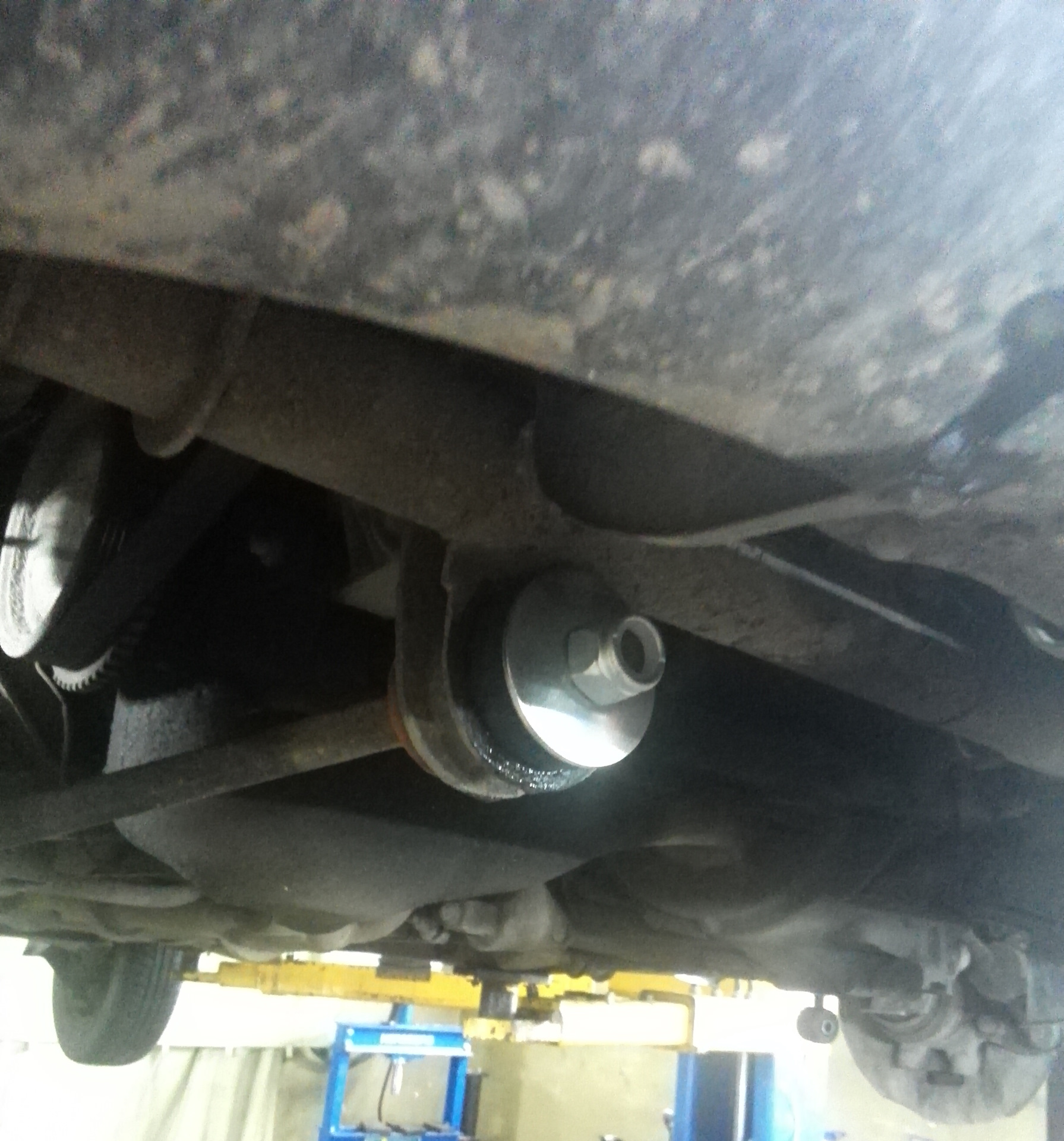

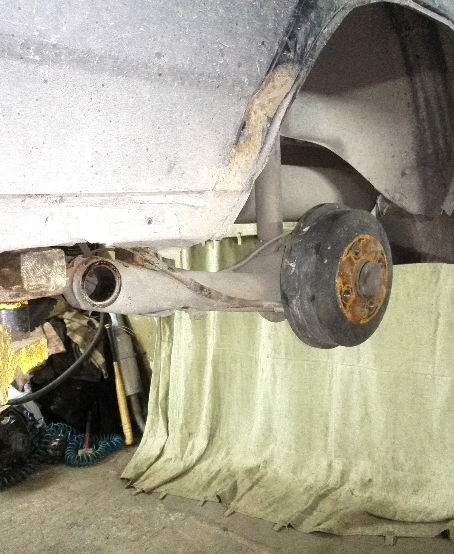

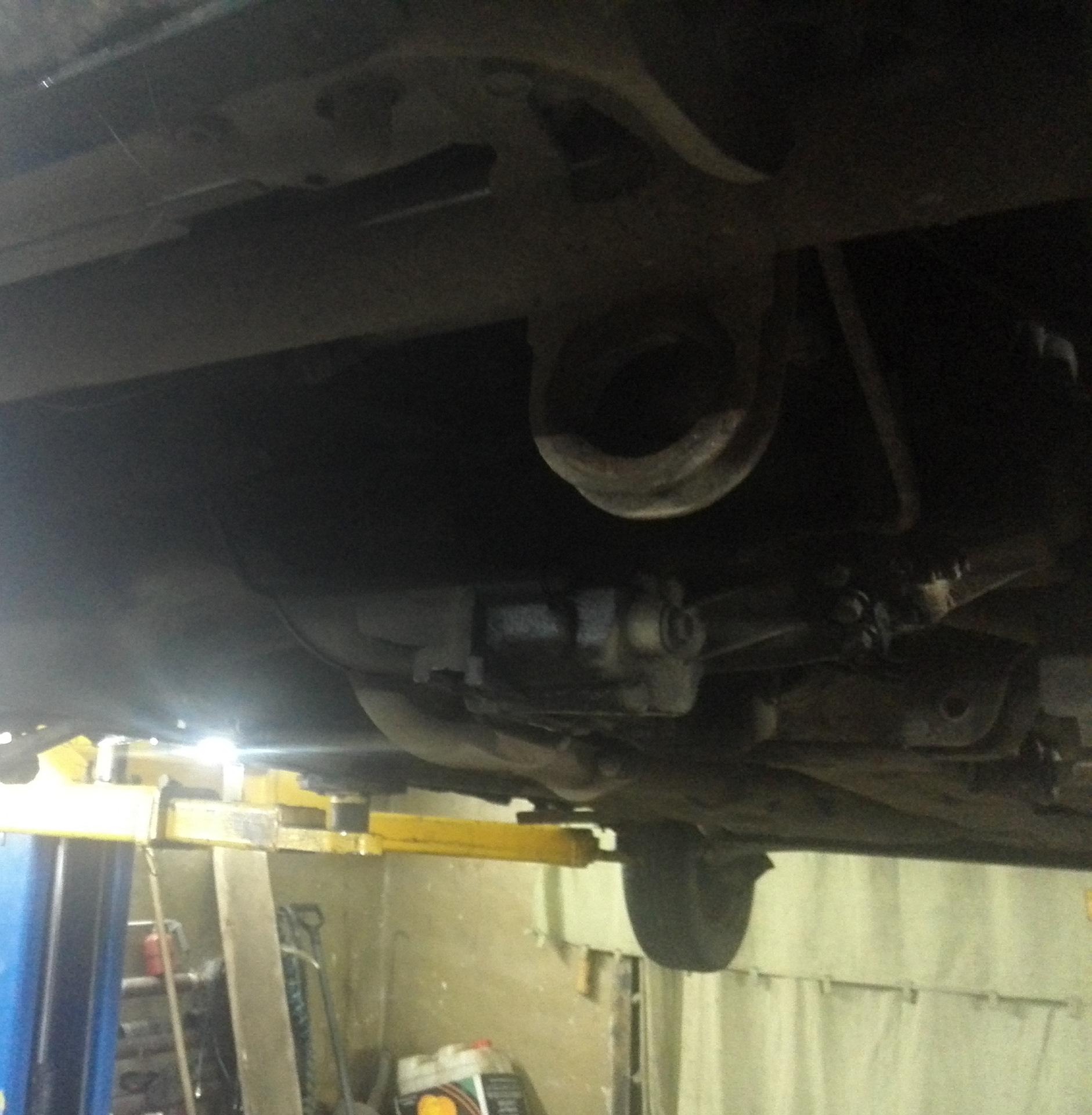

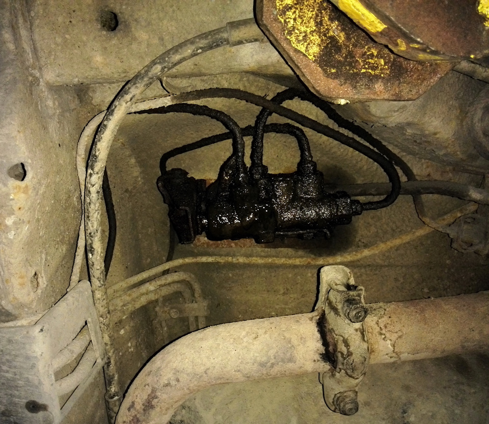

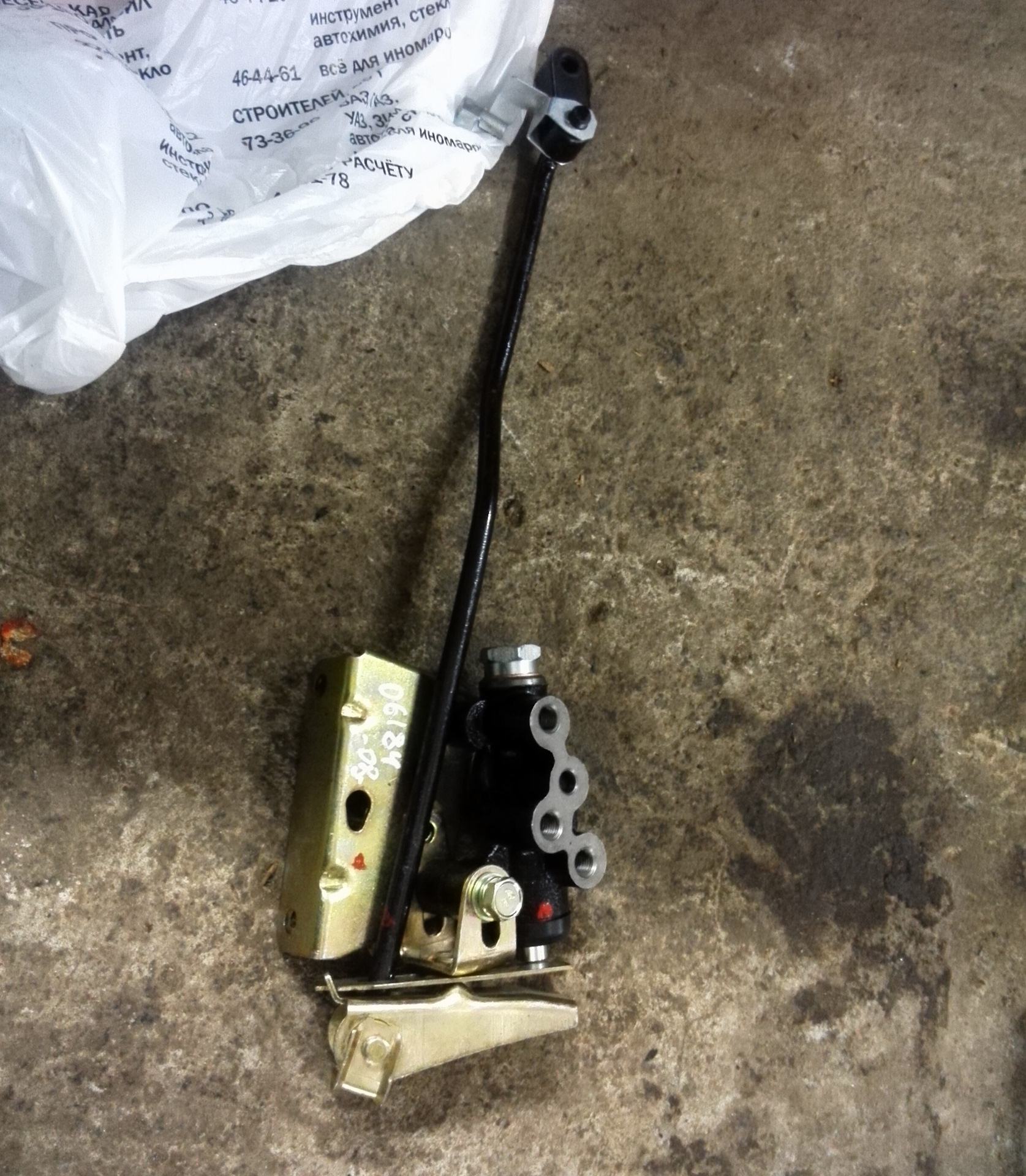

Вместе с плановой заменой масла поменял давно просившиеся все сайлент-блоки на передних рычагах, а также сайлент-блоки задней балки, для профилактики выполнив регулировку углов установки колёс. Всё открутилось без проблем. В ходе работ на подъёмнике обнаружилось, что потёк колдун. Поменяли, начали прокачивать тормоза, дали течь магистральные трубки. Видимо, после замены цилиндров тормозной системы они не выдержали нормального давления. Трубки заменили, машинка бегает.
