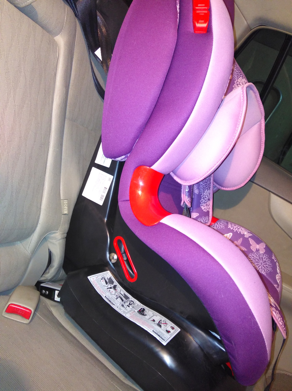

Устанавливать кресло не тяжело! На задних сидухах есть ярлычки ISOFIX, если вы их нашли — движетесь в правильном направлении.
Вот так выглядит закрепленная скоба ISOFIX.

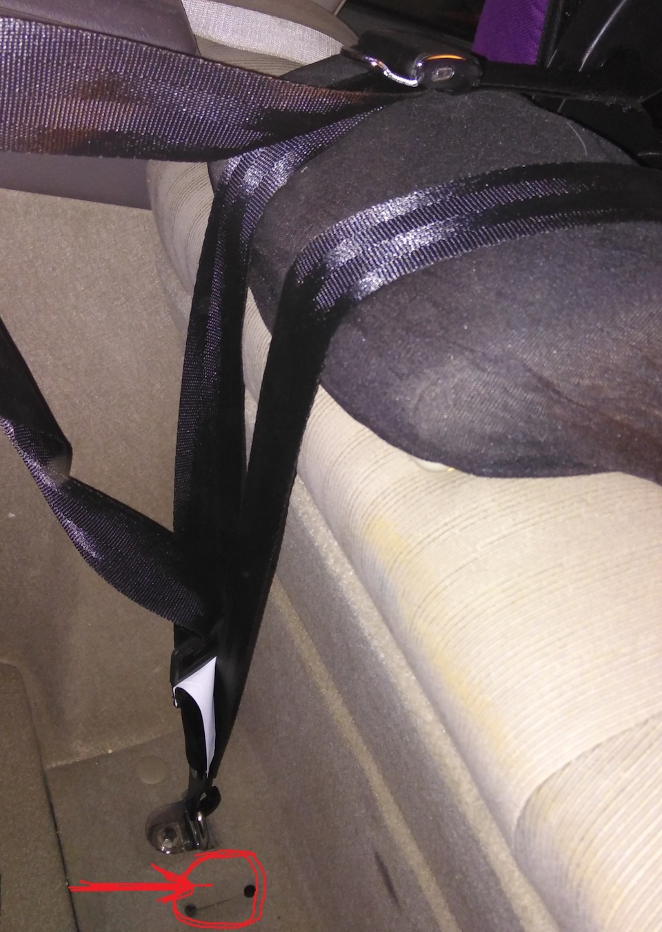

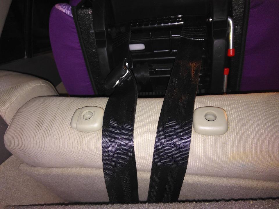

Устанавливая кресло нащупываем скобы внутри, крепления кресла наклоняем в направлении скоб, упираем нижнюю часть кресла в спинку сидения и если все правильно — услышим небольшой щелчок свидетельствующий о фиксации креплений и скобы. Осталось закрепить верхнюю часть кресла.

ты не за то кольцо прицепил якорный ремень. чуть правее видишь прорезь в обшивке, вот там есть специальная петля ISOFIX/
О как, спасибо переделаю!

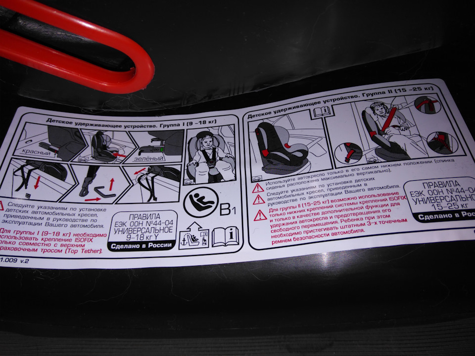

Сфотал свою бирку на Babyton 😄

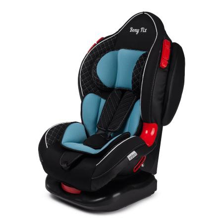

Абсолютно такое же кресло, только под маркой Babyton, всё устраивает, единственное где-то пластик брякал летом, надо найти и шумку приклеить. ISOFIX удобная штука. Цена кстати очень хорошая, в детском мире такое ~6700
