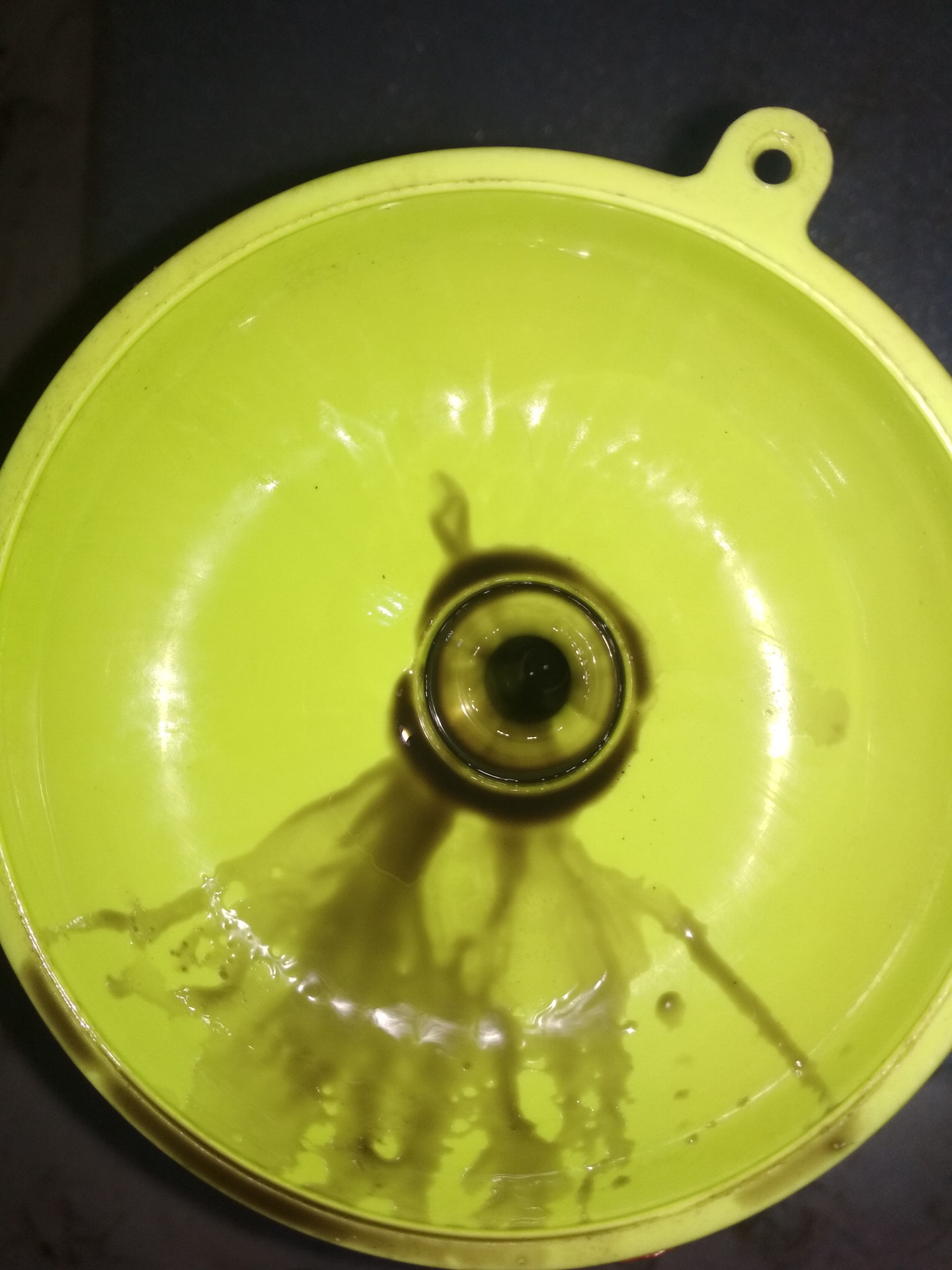

Давно хотел заменить. заранее приобрел 5 литров Лучка
Масло транс. Лукойл ATF DX lll 4 л 191353
Масло транс. Лукойл ATF DX lll 1 л 191352
на пробеге 1000 проверял уровень и цвет.
www.drive2.ru/l/480087734568878559/

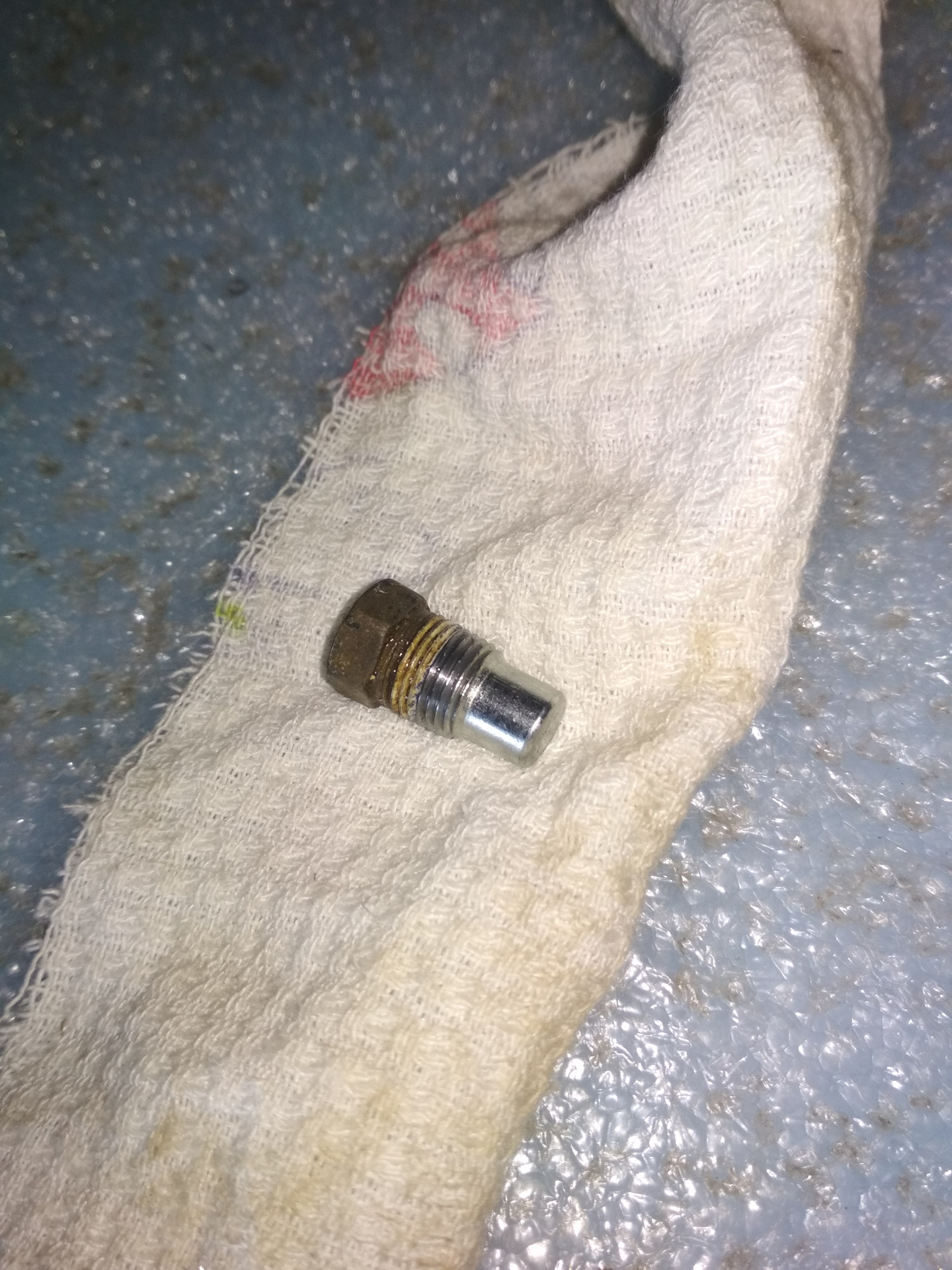

после заливки погонял по P R N D и проверил уровень на N и на ХХ.
масло не потекло
взял литрушку и плеснул ещё 700 мл.
при проверке уровня жижа начала вытекать.
не дождавшись вытекания сразу закрутил.
суммарный перелив выше уровня около 200-300 мл.
поведение не изменилось никак.
так что для профилактики рекомендую
ВСЕМ БОБРА.

Мне на ТО налили 4350-4400 мл. Сказали именно столько необходимо, чтоб не переливать. И действительно, когда прогрели коробас, открутили контрольную пробку, чуть покапало оттуда и всё.
Старое масло было такого же цвета, никакого признака красного. :)

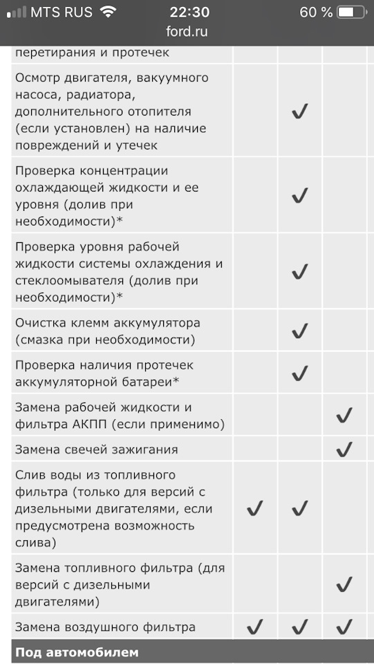

Обязательна для то-3
Раздел «под капотом»
www.ford.ru/Hidden/Kuga2013
Это для ПоверШифта дизель.
Повнимательнее
Где там написано что это про дизель и повершифт ?
Сам готовлю деньги на 3 ТО и это в месяц окончания гарантии
Если применимо…
Это значит применимо для пш
Фильтр у 6ф35 сам знаешь как меняется
Пш тоже АКПП считается
AlexFords
Деньги надо тратить благоразумнее)
Что имели ввиду ?
ТО у дилера в окончании гарантии
У дилеров есть скидки. Например, в месяц дня рождения моего при обращении к одному из дилеров платил только за материалы на ТО. В итоге второе ТО на Кугу 1.6 стоило меньше 6 тр и это с заменой тормозной жидкости. Считаю нормальный ценник. Может в январе такая же акция будет и на ТО-3

Фотка "Готовность N1" порадовала, зачёт!👍😁 А зачем воздухан снимали, просто чтобы фотки сделать? Сапун снимается, в принципе, легко, просто рукой, а для заливки масла поможет воронка с небольшим шланчиком😉
так удобнее заливать
