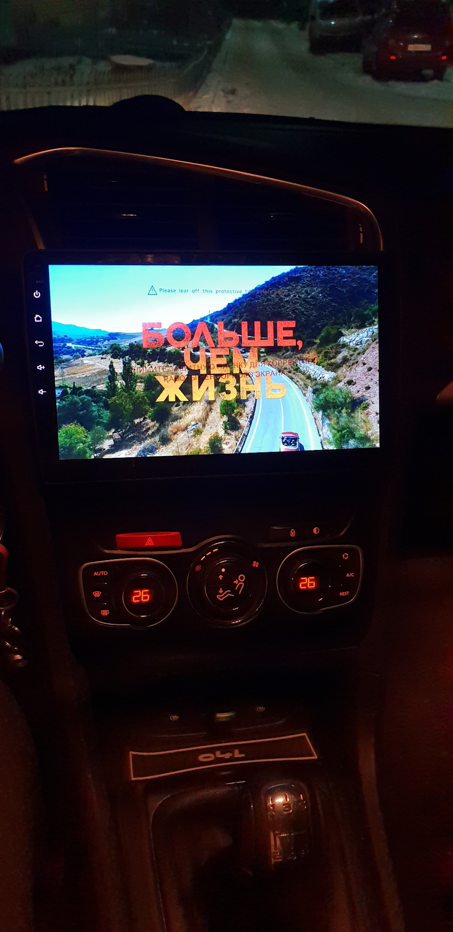

Сегодня установил все работает штатно Штатная магнитола для Citroen C4 FarCar s200 на Android (V2006R)8 ядерный процессор .2 г оперативки 16 г встоиной памяти .слот под микро сд
По факту может отличаться электронными компонентами. На алике, если почитать, есть разные варианты исполнения усилителя например, разные варианты тача, плюс доставка. В принципе, то на то и выйдет, если брать с али. Мне подобный девайс в Питере за 35 поставили. Из проблем по установке — пилиили рамку сверху, т.к. не вставала изи — за ободка воздуховода, повернули корпус усилка так, чтобы он стоял вертикально (не пришлось в результате пилить радиатор усилка). С разничей показаний кондея на два градуса, между крутилкой и магнитолой — это судя по всему их общий глюк, у меня так же. А так — все работает, звук — вполне себе приличный.
полазил на али в поисках сего чуда, за 13-16 ты такого не найдёшь, за эти деньги уже всё устаревшее, а вот 4гига оперативы, 8ядер, IPS матрица — эти магнитолы идут от 20000р

а можно дневные фото? и фото салона в общем с данным ГУ
Купи за 15000 на али
Крутилка снял радиатор спилил больше не чего
Ничем не отличается тогда от китайской с Алиэкспресса за 15 000.
Цена 30 000 рублей?
А процесс установки? Крутилку громкости выпаивал? Радиатор подпиливал?

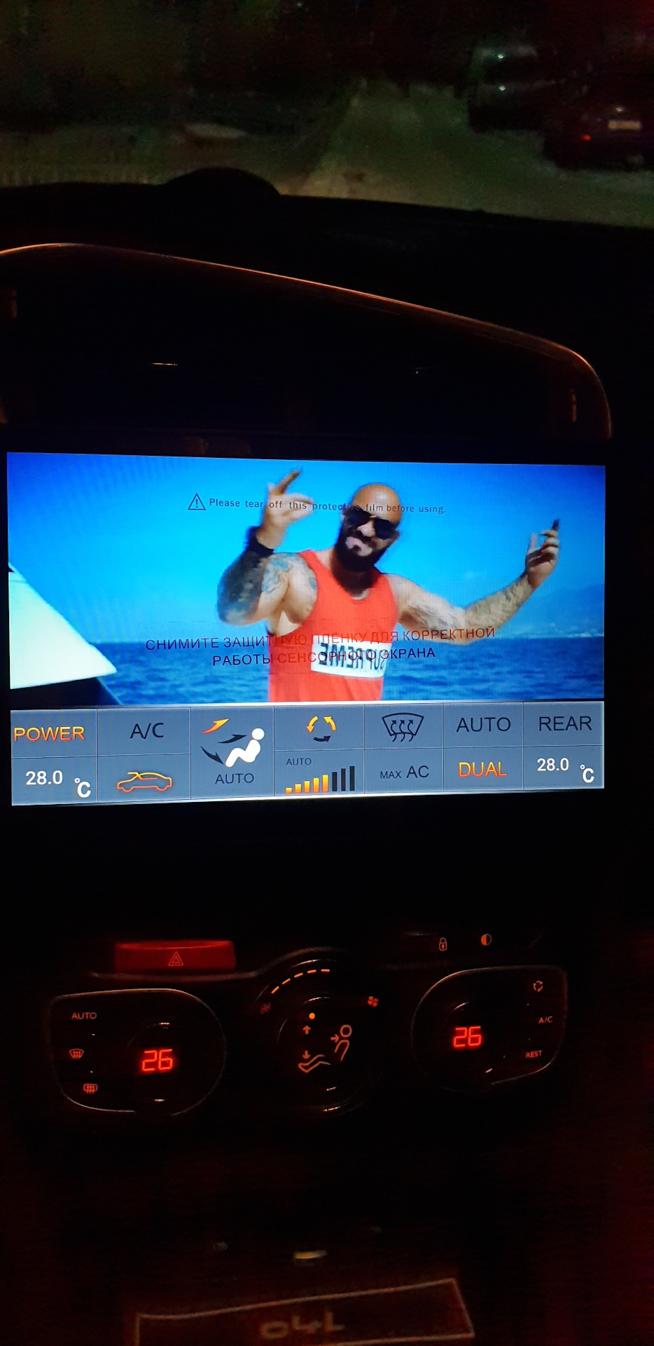

Показания климата че-то не очень совпадают- 26 на крутилках, 28 на экране. Так надо?
Мне это не главное
