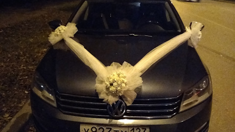

Купил машинку в мае аш Рязани приехал к друзьям 4 дня бухали на 5 день поехали покупать . Купил третью по осмотру (а число 3 у меня счастливое, понял что она была третьей когда с час начал писать об этом) 200000 пробег подтвержденный чеками сервисной цена 535 рубасиков. Ждал пападоса на масложор или робота. Погнал ее в Керчь по дороге не одного замечания коробас не брыкался не толкался повезло, масло по пробегу 1300км. 0.0.я в шоке. По приезду домой смена масла на оригинал 5W30 по тому что не знал что было залито и через три тысячи надпись на дисплее проверте уровень масла я прозрел 650 гр. на тысячу. Ну думаю пришол ремонт 100 рубликов но я на них рассчитывал, но жалко же. Пришел к другу тот посоветовал (вешайся) не а посоветовал масло COMMA 5W40. Я еще залил промывку антишлам ликви моли 200 километровую и о чудо масло остановилось в норме пробег 1000 км пока все гуд.
