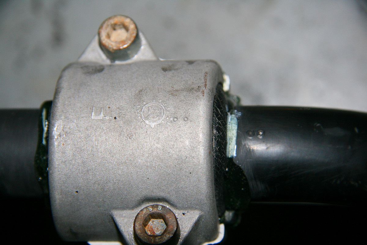

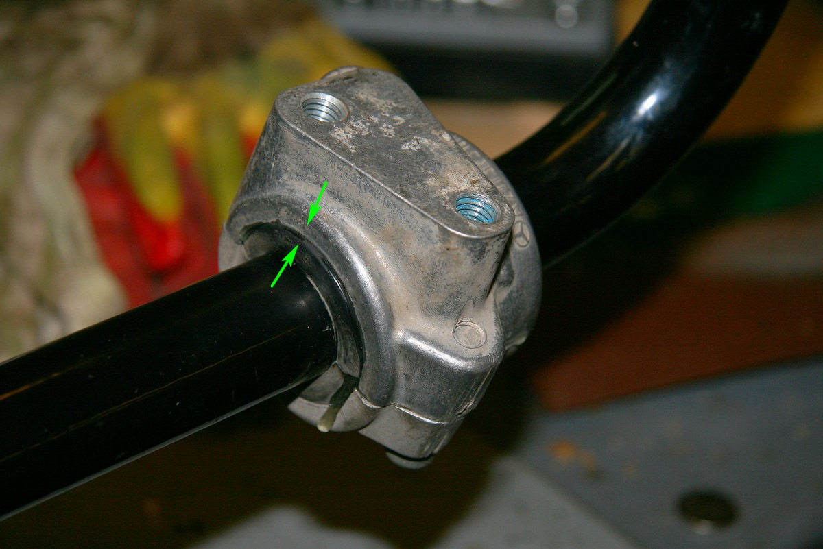

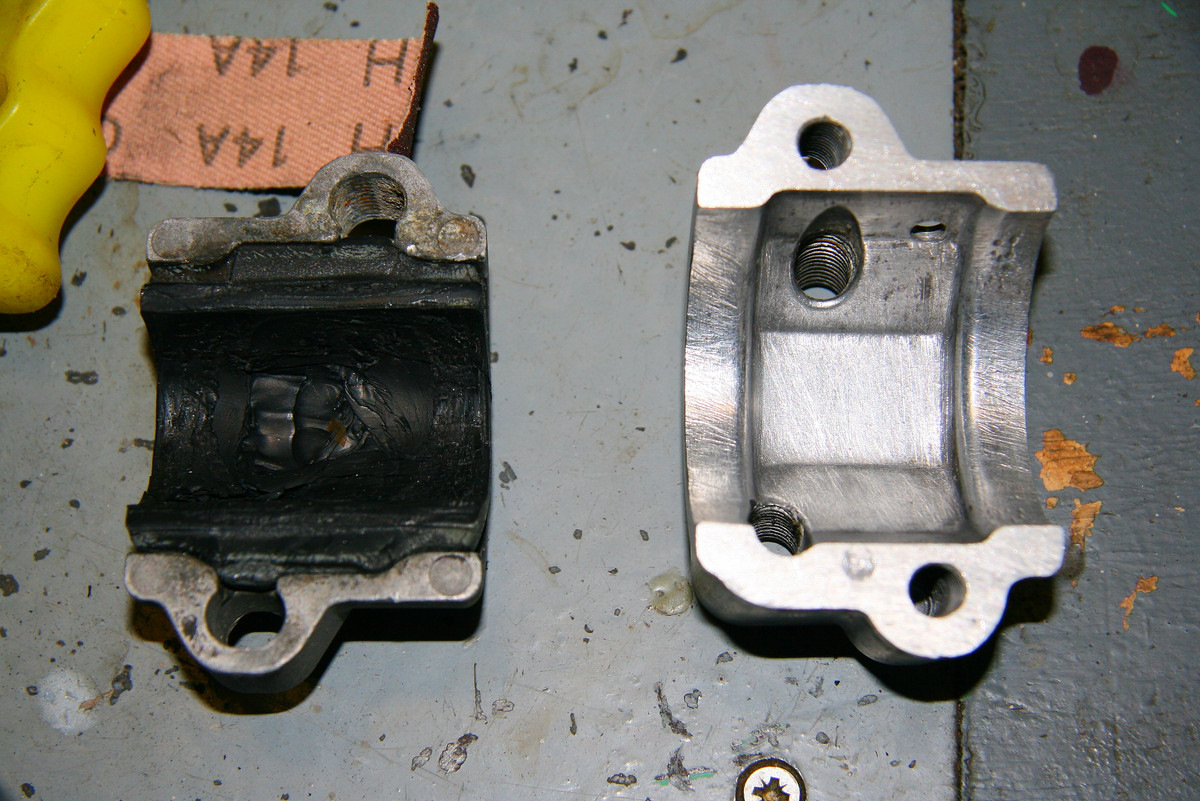

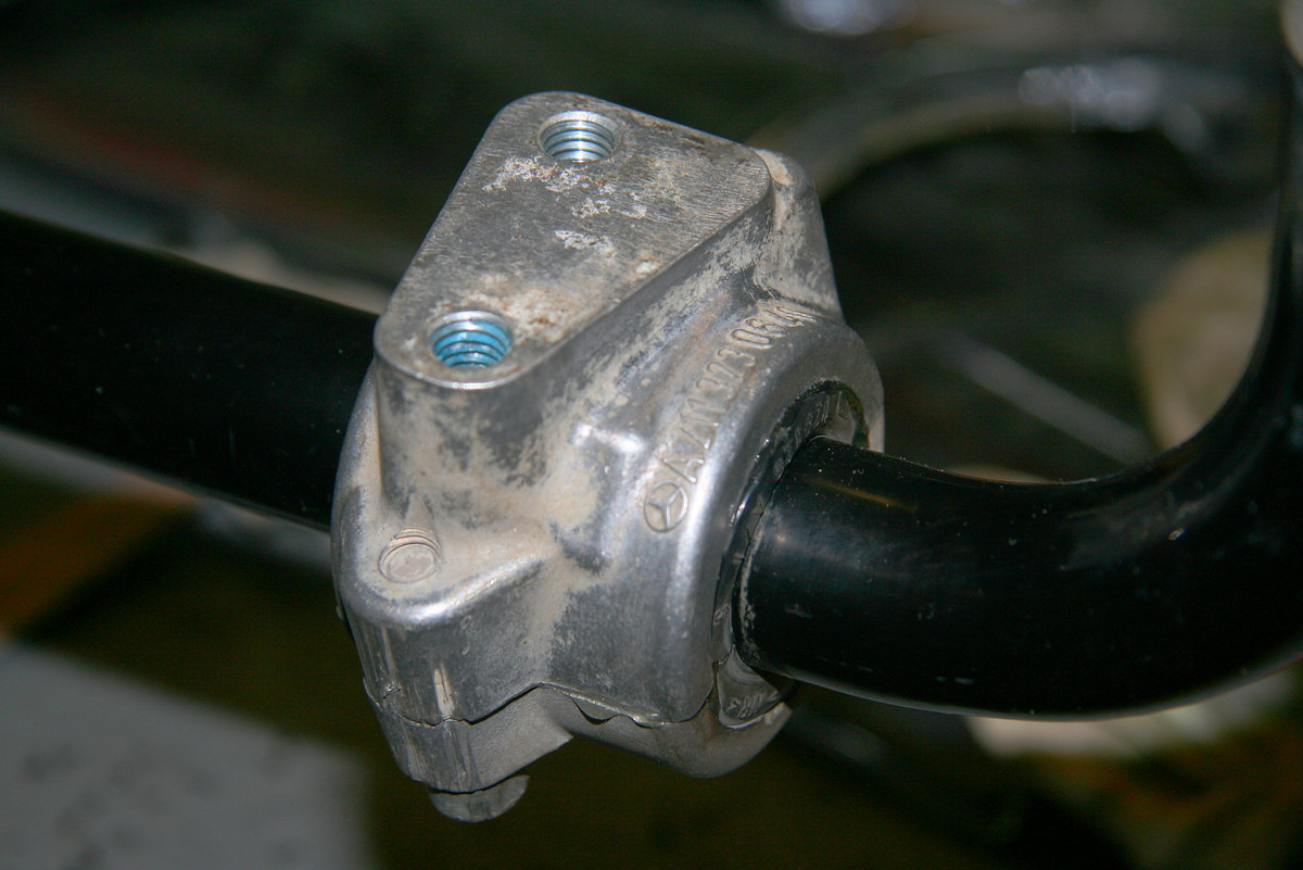

Распространенная проблема: скрип переднего стабилизатора во втулках, особенно на 4-матике, особенно на морозе.

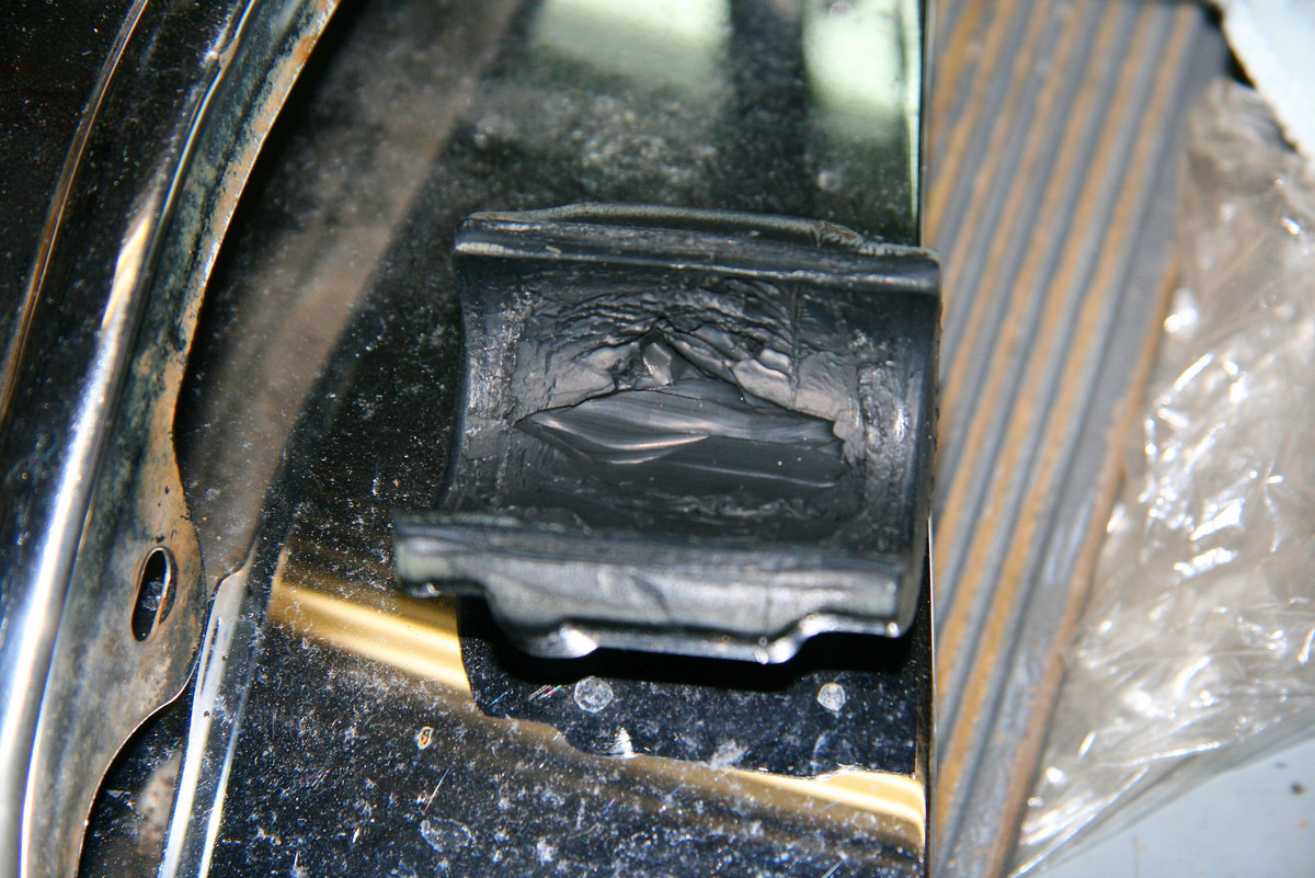

Причина проста: стабилизатор толстенный, а резина сайлент-блока тонкая, поэтому деформации больше, чем на толстых втулках. Как следствие, по закону Гука, закручивающий момент возрастает, и не хватает силы трения в сочленении металл — резина для удержания втулки неподвижной. С завода стали приклеивать втулки к торсиону и одной из скоб крепления. Так он и продается.
Всякие подкладочки и прочий колхоз (для увеличения силы трения путем большей силы сдавливания резиновой втулки) ничего не дают, а обычно приводят к поломке силуминовых крабов. Крабы отдельно не продаются, только со стабилизатором. Но речь не об этом.

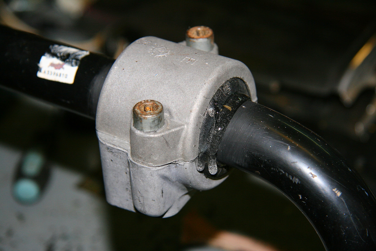

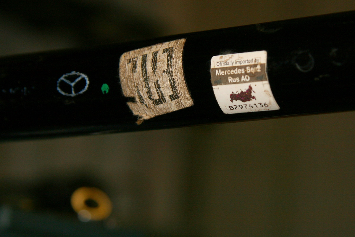

Мерседес с давних пор на 221-й S класс и 211-й Е класс (оба форматики) продает стабилизатор только с приклеенными втулками и передними крабами.

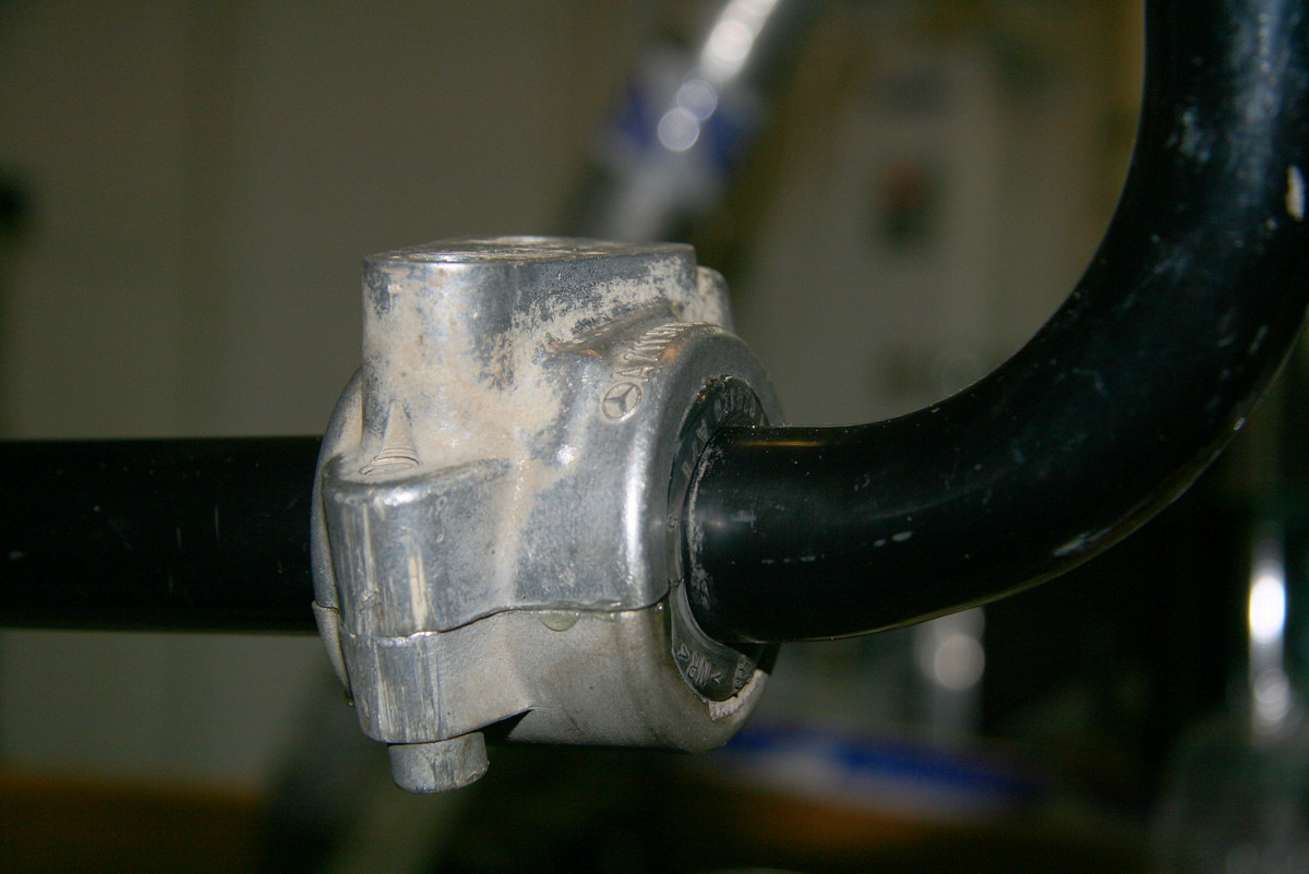

Один раз я купил его и поставил. Вот здесь описание процесса. По прошествии пары десятков тысяч км стабилизатор снова заскрипел. И я заменил его еще раз.

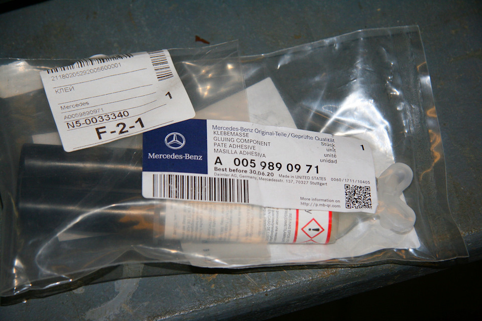

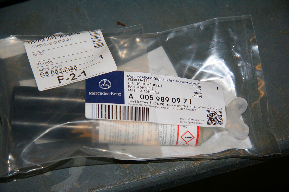

Очередная зима, и снова скрип. Так дальше продолжаться не может, подумал Штирлиц, и начал смотреть WIS. Вот ссылка на документ. И о, чудо, есть, оказывается, сервисный циркуляр, предписывающий приклеивать втулки к стабу и скобам на специальный клей Mercedes A 005 989 09 71. Цена около 2700р.

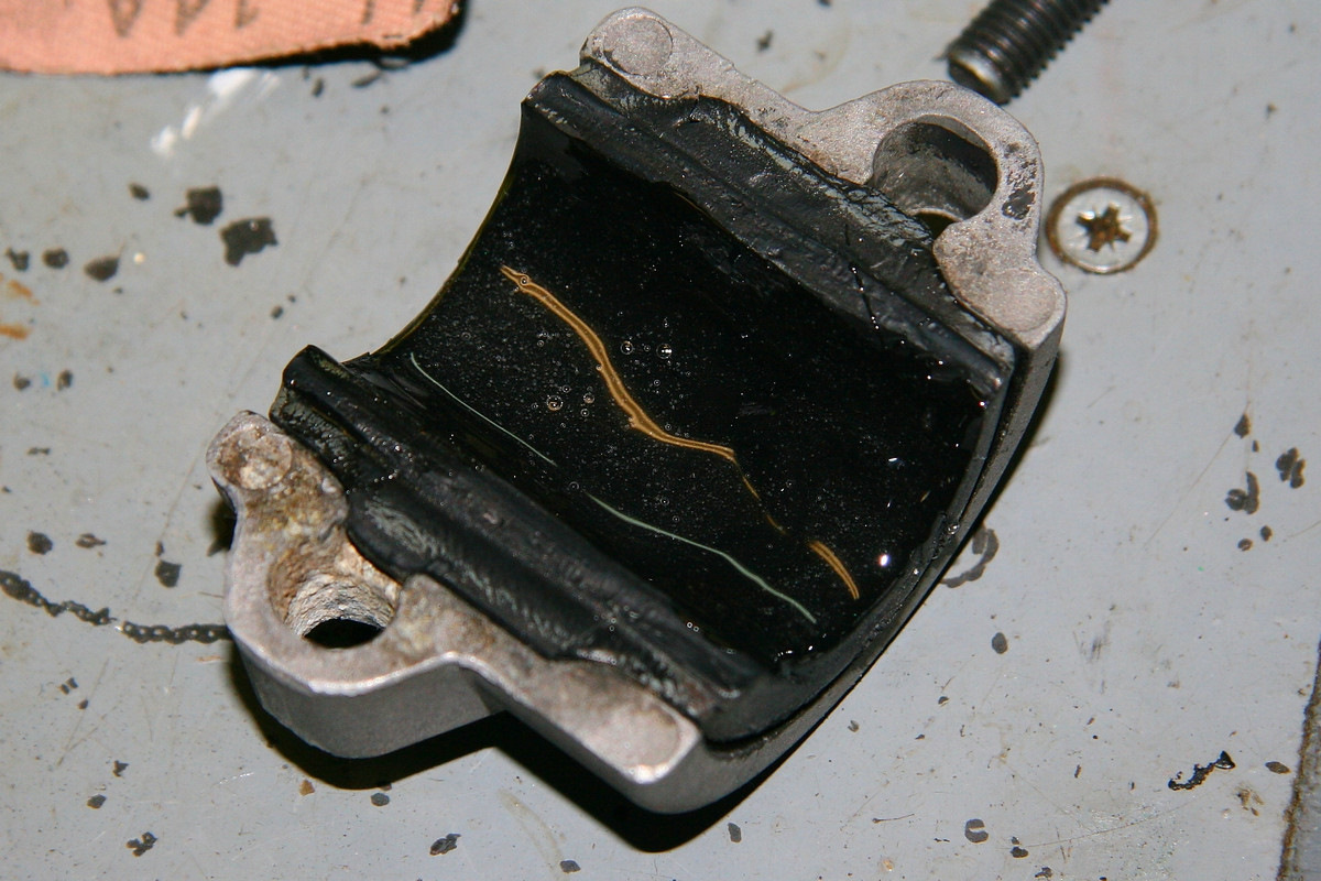

Покупаю этот клей
На вид — обычная эпоксидка. По описанию содержит какую-то резиновую смолу. Значит, не совсем обычная. И в циркуляре написано: не клейте на что попало, используйте только вот этот клей

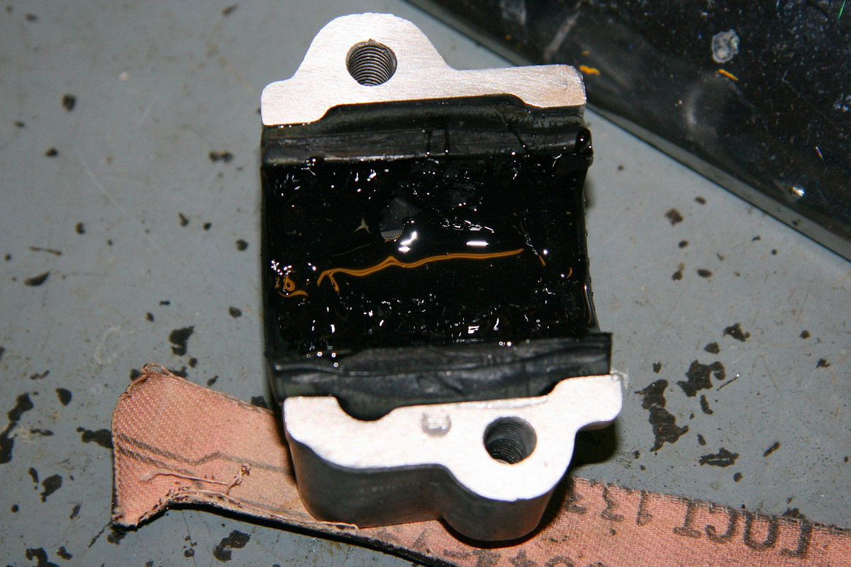

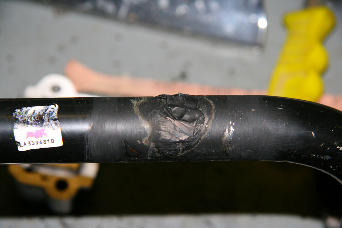

Сначала я решил вылечить старый новый стабилизатор. Отрезал от него все резинки и скобы, зачистил наждачкой (как предписывает WIS), обезжирил 646-м растворителем.
Скобы все вымыл и зачистил металлической щеткой. Потом обезжирил

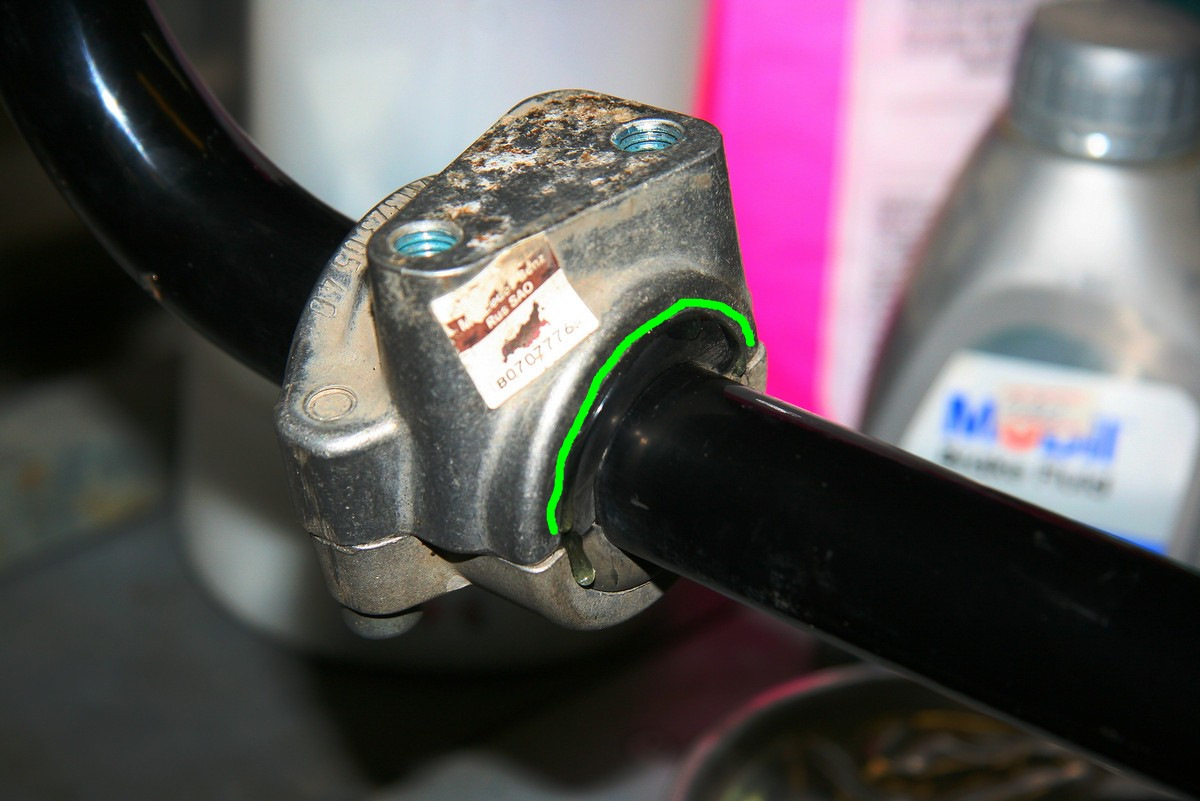

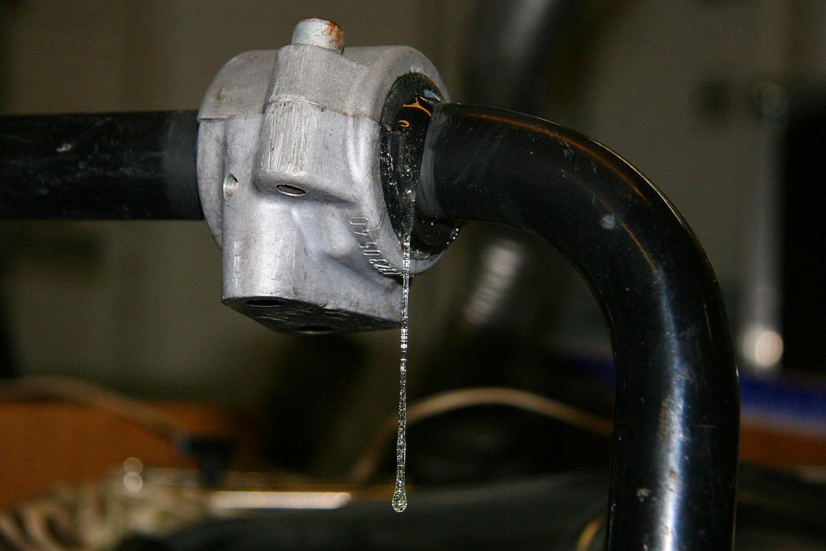

Далее разводим эпоксидку и мажем. Время есть только 5 минут, поэтому разводил столько, чтобы хватило на одну сторону.

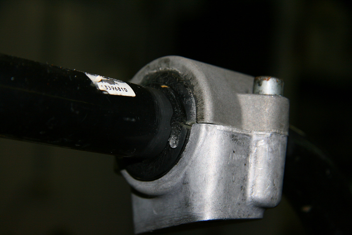

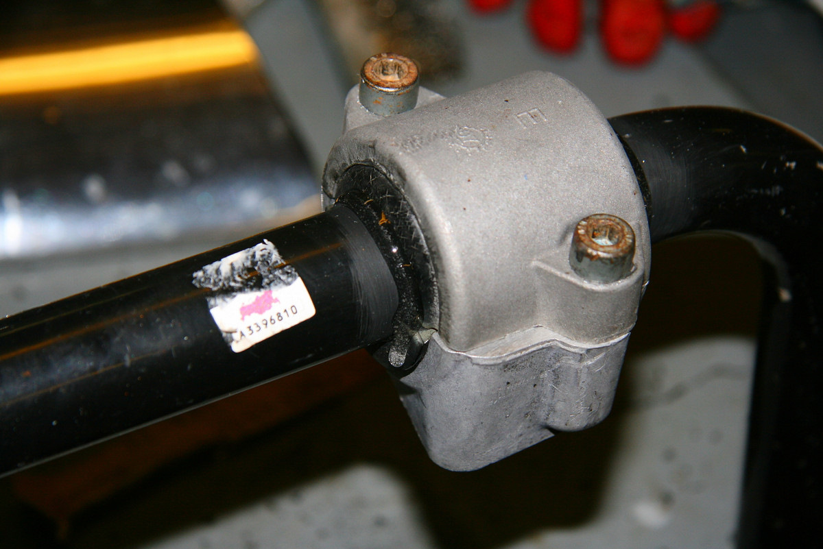

После этого стянул все болтами
В таком собранном виде и надо будет ставить стабилизатор. И я не понимаю, уж если Мерседес клеит втулки к стабилизатору и передние крепежные скобы, то почему нельзя сразу склеить их и с задними скобами, и в таком виде продавать? Зачем эти половинчатые решения?
Установил на машину. Сегодня -33. Отличная погода для проверок. Вроде бы держится.
На таком эмоциональном подъеме склеил и второй новый стабилизатор. При внимательном осмотре выяснил, что прокручивание было только относительно задней неприклеенной скобы. Её только и проклеил.
Запись Total Cost of Ownership приросла новой строкой.

Любые резинки в подвеске работают только на деформацию. Как только резинка начинает тереться, узел уже не работает. Проблема конкретно этого стабилизатора в том, что резины там действительно маловато, но не 5мм. В глубине там 15 как минимум. Но… проворачивается она без приклеивания. Вопрос в другом: почему они на заводе не привулканизировали втулки к стабилизатору и скобам как в обычных сайлент блоках
Согласен, если узел все равно считается не разборным, так на заводе бы все склеили и свулканизировали как положено и все.
Отличная статья! Собераюсь проделать тоже самое. Вот только вопрос про скобы и втулки. Куда что нужно приклеивать когда все разберётся. То есть скобы должны быть приклеены к втулке, а втулки к стабилизатору, или только втулки к стабилиразтору? И скобы сжимаются между собой до полного соприкосновения плоскостей(вижу что могут сломаться), или с определённым усилием?
всё ко всему надо клеить и стягивать до соприкосновения металла с металлом, в таком виде дать высохнуть. тяги в течение суток не подсоединять.
Понял, спасибо.
Огромное приогромное спасибище за данный пост! Я уже весь мозг себе чпокнул … осталось только найти кто это все проделает на должном уровне
главное — это склеить все в снятом состоянии, затянуть скобы, а потом уже установить на машину. и естественно зачистить и обезжирить

Когда всё приклеено, то изгибается слой резины, а не втулка вращается по металлу стаба.

Сайлент блоки на рычагах как работают? Чисто на скручивание. Обоймы не вращаются
Резинка приклеена к стабу. Т.е. теперь стаб при движении вращается вместе с резинкой в сидуминовой/алюминиевой обойме?! Так?!
резинка приклеена к стабу, резинка приклеена к обойме. ничто не вращается, а только упруго деформируется. а вот когда не приклеено, то что-то относительно чего-то будет вращаться и скрипеть

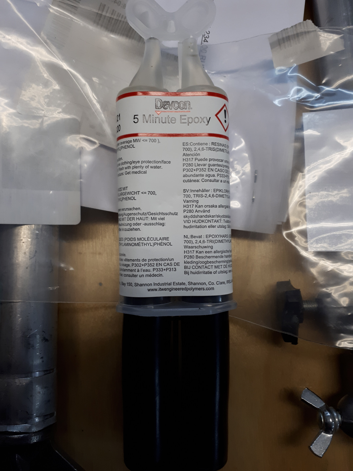

Обычная вроде полиэфирная смола, двухкомпонентная… Получается так, что скрип идёт между парой резиносайлент-стабилизатор и лечится проклейкой наглухо…да?)
Да, только так
Они сделали силуминовые крабы, которые нельзя сильно тянуть. Облегчили…
И вместо того, чтобы обратно перейти на сталь и признать ошибку, придумали вот это.
sergeich77
Devcon from USA
