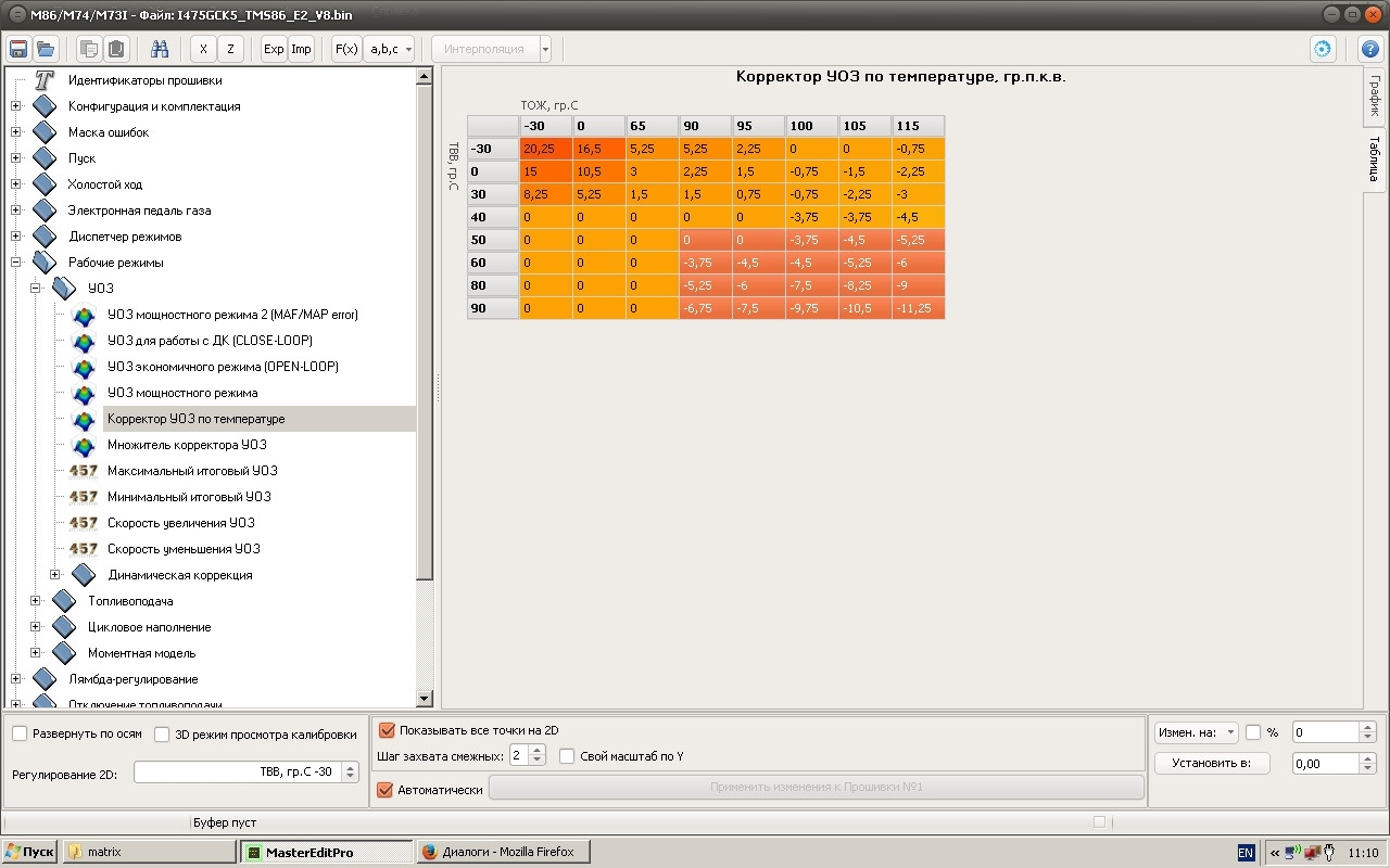

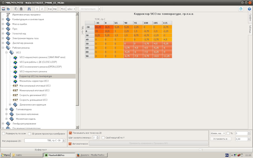

Что бы не быть плохим парнем чуток расжую на примере таблицы эбу что данный термостат вещь то не плохая…
В прошивке есть скажем одна таблица и вот она во всей красе.
Сверху температура ож, справа температура подкапотки.
Из логики эбу: при температуре ож в 90 градусов и выше, умноженное на температуру воздуха на впуске получаем снижение мощности, как следствие из банальных соображений повышенная нагрузка на двс и не большое увеличение расхода.

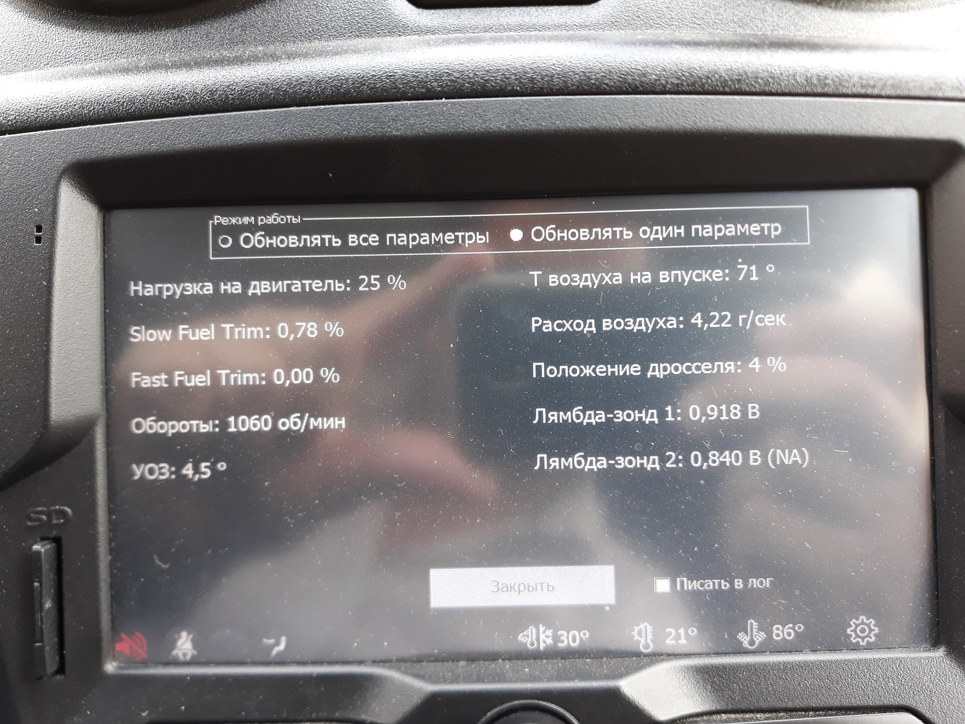

Вот вам доказательство огромной температуры на впуске при +21 в пробке.
Мне кажется авто ваз решил поднять жизнь двс, но вот с качеством самих термостатов подкачал.
Как итог: ниже 80 плохо, с 83 работает норм.

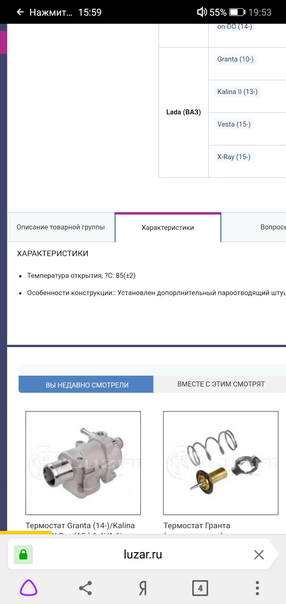

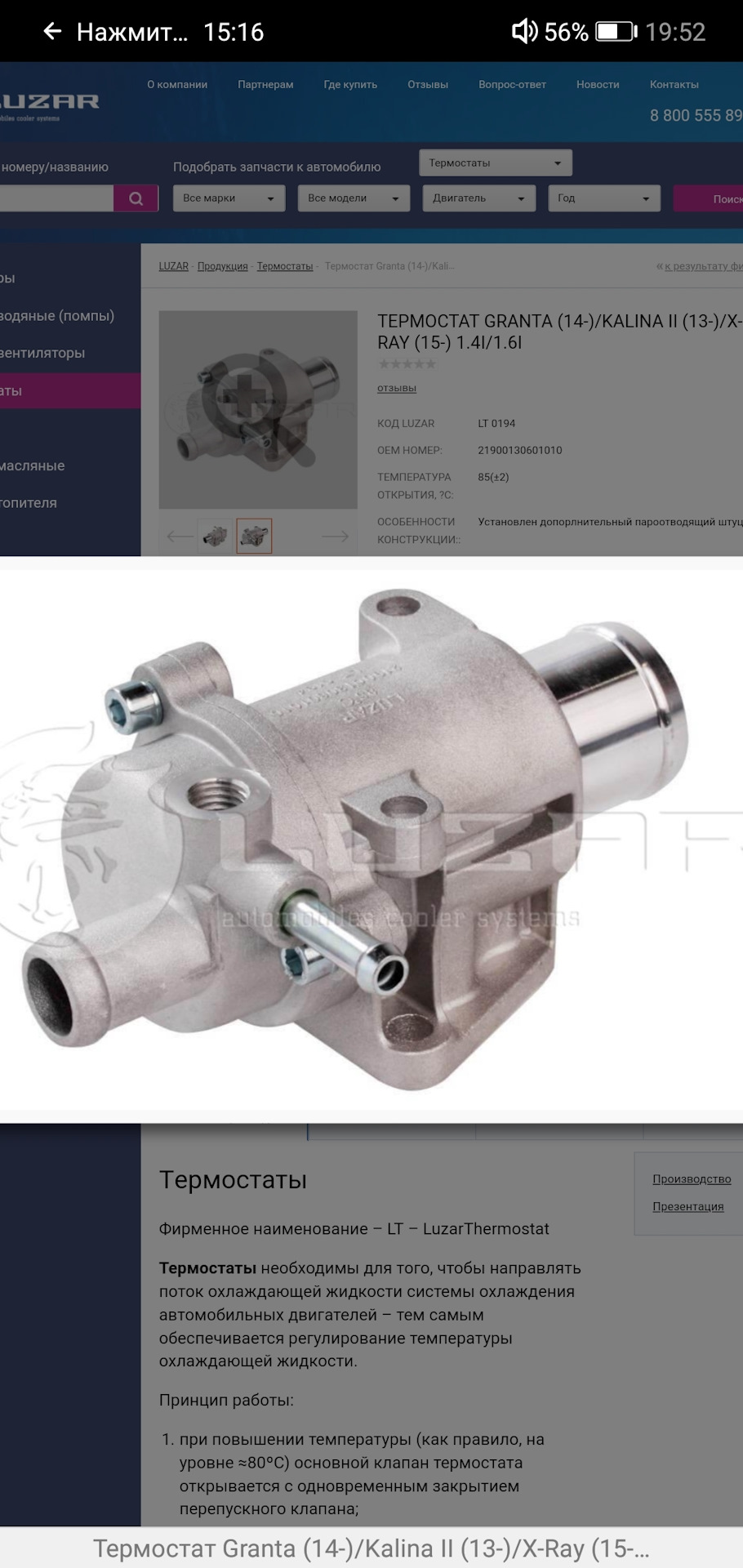

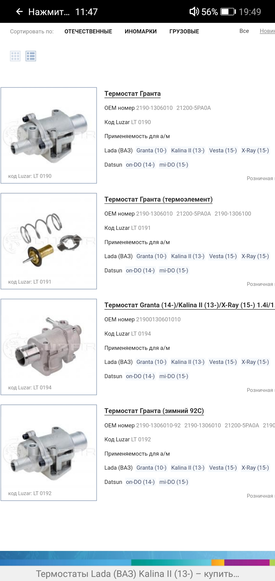

Согласен полностью с автором! Стоит родной на 85, бывали мороз до -35 и ничего страшного, всё нормально! А недавно начал подклинивать, и вместо привычных 87 на бортовике 93 и выше по трассе, вентилятор не останавливается, а это значит больше нагрузки на генератор и всё остальное! Если уж кому очень холодно, то в помощь вам помпа от газели, никакого вреда от неё нет, а вот польза огромная!
Этот лузаровский термостат на 85 летом работает ~85-82, а зимой с 85 до 75 падает примерно за 10 секунд при каждом открытии. Насколько приемлимо такое резкое падение температуры?
У меня не лузов сейчас, в следующей теме я написал что стоит заводской от весты.
Что касается такого скачка температуры, с точки зрения мотора и вреда ему, то пофигу, с точки зрения комфорта у перфекциониста то вызывает дискомфорт))
да с точки мотора вреда нет. А патрубки и радиатор? Лузар 100% герметичен и до самого открытия патрубок у выхода с термостата холодный. И потом идет поток жидкости с разницей температуры в 100 градусов зимой. А заводской и вестовский у них уже выход с радиатора теплый ближе к 80 градусам еще до открытия на 85.
Ничего страшного, разница в 15 градусов не критична, тем более что в нормальной системе давление 1 кг
а температура подкопотки, каким датчиком определяется?
Температуру подкапотки никакой датчик не мерит.
Мерит температуру воздуха (дад+дтв) 127 мотор (на ресивере)
Или дмрв на 126 моторе у корпуса фильтра

Как я понял, у Вас указано, что из логики ЭБУ после 90 градусов прошивка делает перерасход и др. негативные моменты, а нижний какой порог. Всмысле по таблице или по ЭБУ с какой температуры идет самая сладкая для всего процесса температура 81 градус?
С 82-90
Благодарю за инфу. Просто в таблице я вообще ни чего не понял.
