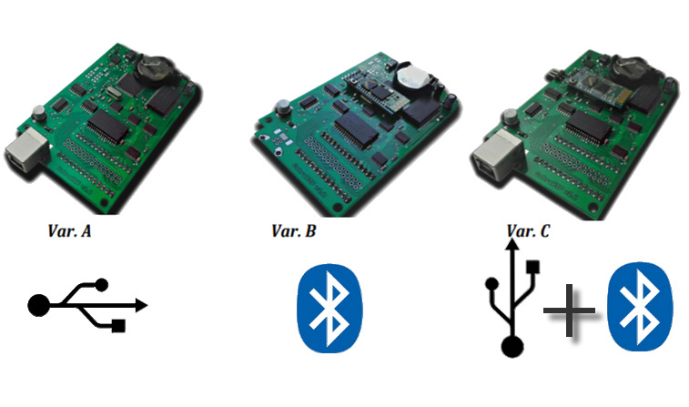

1) Moates Ostrich 2.0
2) CobraRTP 2.0
1) Moates Ostrich 2.0 Старый друг. ( www.moates.net/ostrich-20-the-new-breed-p-169.html ) — 175$ + доставка + английский язык ) Плюс если хочу блютус, + $ (цену на модуль блютус так и не нашёл ) + придётся паять самому, но не сложно + для некоторых мозгов придётся докупить Soket buster +40$. Поддерживает USB и есть драйвера для Windows 7. Поддерживает широкий список программ для изменения прошивок ( CROME, Hondata, Neptune, eCtune, BRE TurboEdit, TunerPro и т.д. )
Есть батарейка на борту, но при этом я так и не понял будет ли он работать просто как чип с прошивкой, если не подключён к компу. Думаю да. Маленький, можно спрятать в отсеке мозгов и не парится.
2) CobraRTP 2.0B Новый друг. ( cobrartp.ru/store/CobraRT…ar-B-Bluetooth-p114194025 ) — 120$ + доставка + 5$ за удлинитель который скорее всего придётся купить. Из минусов, отсутствие коробки, что бы спрятать в двигательном отсеке, но это решаемо.
Как по мне, пока самый удобный вариант: Во-первых ребята наши Снгэшные, а это саппорт на нашем языке (+ возможность подъехать настроится если лень самому изучать программу) + Блютус с завода ) Функционал такой же как и у Moates Ostrich 2.0 и немного больше. Можно кататься без компа, т.е. это перезаписываемый по блютусу чип. Проверенно работает с DME Bosch, моторы M20, M30, M40, M42-44, M50, M50tu, S50 DME413, 402, 403, 173 и т.д. Есть возможность обновления ПО эмулятора. Так же поддерживает популярные программы для прошивки TunerPro(BMW, Audi, Opel, Nissan и т.д.), eCtune, Crome(HONDA/Acura). Драйвера для Win XP, 7, 10 в комплекте. Так же после общения с ними, ребята думают о записи курса молодого бойца для Youtube где разъяснят базу на пальцах.

А чем CobraRTP не устраивает? Сейчас новая улучшенная версия без батарейки и в корпусе: cobrartp.com/store/motronicrt/
Доставка по СНГ 5-10 дней.
Ааа кобра. Понял.
Бери кобру, сам на ней катаю на хонде. Ездил до этого на другом эмуляторе, это было мучение, там небыло реалтайма. Кобру юзать просто, потому что в любой непонятной ситуации можно получить потддержку от производителя. За пол года софт и прошивка обновились дважды, это значит, что ребята не останавливаются на достигнутом, нежели другие "работает и хорошо". Прошивку с кобры можно слить в формате .bin и записать на чип, тоесть можно настроить товарища и записать его прошивку ему на чип, а не ездить постоянно с эмулятором. За эти деньги лучше не возьмёшь, это не реклама, а отзыв о наболевшей проблеме с эмулятором с хорошим функционалом по хорошей цене.

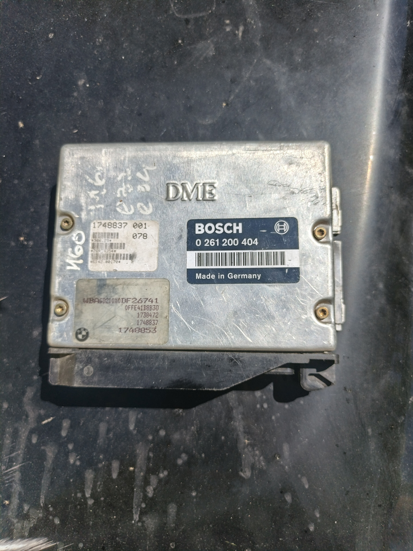

Верно, использую постоянно, вместо чипа, м50б25 бошь 402, все заявленные возможности работают как положено. Но нужно учитывать что в мотроник онлайн был свой софт который позволял в реалтайме выводить показания датчиков, ТюнерПро естественно этого делать не умеет, так что как минимум нужна будет широкополосная лямбда.
Все сказанное касается исключительно бошь 402 и я не истина в последней инстанции, могу быть не прав, просто инфа к размышлению для тех кто рассматривает как замену мотроник онлайн.
