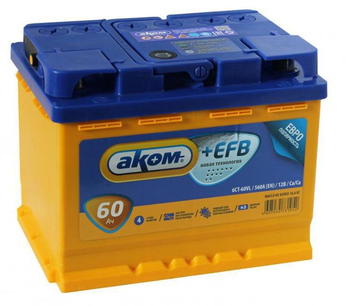

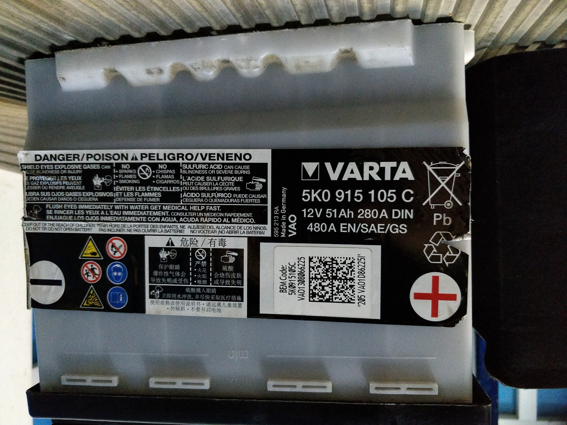

Фото нового АКБ из интернета, а Варта перевёрнута т.к. наклейку так приклеил к АКБ.
НОЯБРЬ 2018
Решил не дожидаться когда родная для авто Варта полностью ляжет.
Предисловие: Варта была установлена на школе, авто из чехии и есть надежда, что всё таки изготовлялась на заводах запада. АКБ произведена как и авто в 2013 только в августе кажется. После года эксплуатации автомобиля, я внезапно уехал в командировку на 1,5 месяца, а машина осталась в гараже. АКБ я не отключил и как результат, иммобилайзер и кое какое другое не отключённое оборудование аккумулятор за это время съело. По возвращении необходимо было срочно ехать, ключ на старт, а авто не в какую, пришлось заводить зарядно-пусковым. Даже музыка потом затребовала при включении код, хотя сколько после этого не отключал АКБ больше код вводить не просила. И подзарядить основательно АКБ я так и забыл. Только через два года после этого, когда почувствовал, что уж как-то не очень уверенно крутит АКБ наступил момент "вспомнить все", в том числе и то, что машине 3 года и пора бы уже самому что то делать а не надеяться на сервис(ах как быстро привыкаешь к хорошему). К сожалению на большие расстояния езжу редко и в основном по месту в режиме старт-стоп, хоть в авто этого режима и нет.
Плотность электролита в банках была очень низкая, менее 1,20. Заряжал зарядное диагностическим прибором Автоэлектрика Т-100А, а потом и самодельной зарядкой, как я их называю "кипятильником". Плотность поднял 1.23- 1.24. Подменного АКБ не было, поэтому этот мог заряжаться только когда автомобиль не эксплуатировался, а ездил он каждый день.
Электронный прибор для замера ёмкости АКБ после зарядки показывал остаточную ёмкость 40АЧ из 51АЧ.
Вольтметр в авто с утра показывал 12.0-12.3В, при плюсовых уличных температурах да и после езды по городу, через час после того как заглушишь двигатель напряжение падало до 12.4В
За все зимы проблем с заводской не было даже когда мороз был -30ºС.
Думаю если бы с нова досмотрел АКБ, он бы ещё не один год радовал своей надёжностью.

Хорошо. Честно говоря сам не ожидал даже. Но я сейчас регулярно, когда не езжу на дальние расстояния, проверяю его и подзаряжаю, т.к. в основном кручусь по месту в режиме старт-стоп
Как показал себя АКБ?
