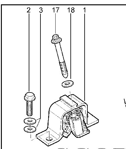

У пары одноклубников ломались эти болты, у некоторых ослаблялась затяжка (выкручивался). На своей машине я их ключиком динамометрическим подтягивал (затянул с усилием 65Нм).
Лада Веста болт крепления правой опоры двигателя верхний БЕЛЗАН, артикул 8450030999 под ключ Торкс Е12 (по каталогу описание), M10x1.5x75 длинна резьбовой части половина длинны болта. Найти их проблематично как оказалось, у ОД в наличии их нет.
Чем заменить?
Нашли болты в магазине "метизном". Болт М10x1.5x80 класс прочности 10.9. Момент затяжки от 53 до 71Нм. Можно его ставить как есть с шайбой, а можно ещё и на разъёмный фиксатор резьбы, дабы он не выкручивался.

Ребята, в общем менял правую опору, обломился этот болт при затяжке 60Нм, всего. Ну да чёрт с ним. Благо выкрутился обломышь вместе с болтом прежде чем совсем отвалиться. Купил новый а он короче, как тут и описано выше. Суть вопроса: Той длины что у нового болта ( короткого ) Хватает чтоб держать? И для чего Авто ВАЗ устроил эти изменения длины болта?

Так то должны. Только получится ли их затянуть на 53-71Нм шестигранником, т.е не провернётся ли он при затяжке. ТОРКС так-то надёжнее зацеп имеет.
Новый болт под Е14 торкс? Чтобы подтянуть нужно поддон поддомкратить или так можно?

Вот и начали делать удлиннённый 218001001492108 Болт М10х1.5х84 ЛАДА Vesta крепления правой опоры двигателя верхний БЕЛЗАН в Автодоке 73 руб., 218001001492008 Болт М10х1.5х75 ЛАДА Vesta крепления правой опоры двигателя верхний БЕЛЗАН 66 руб.
я так понял лучше удлинённый болт ставить?
