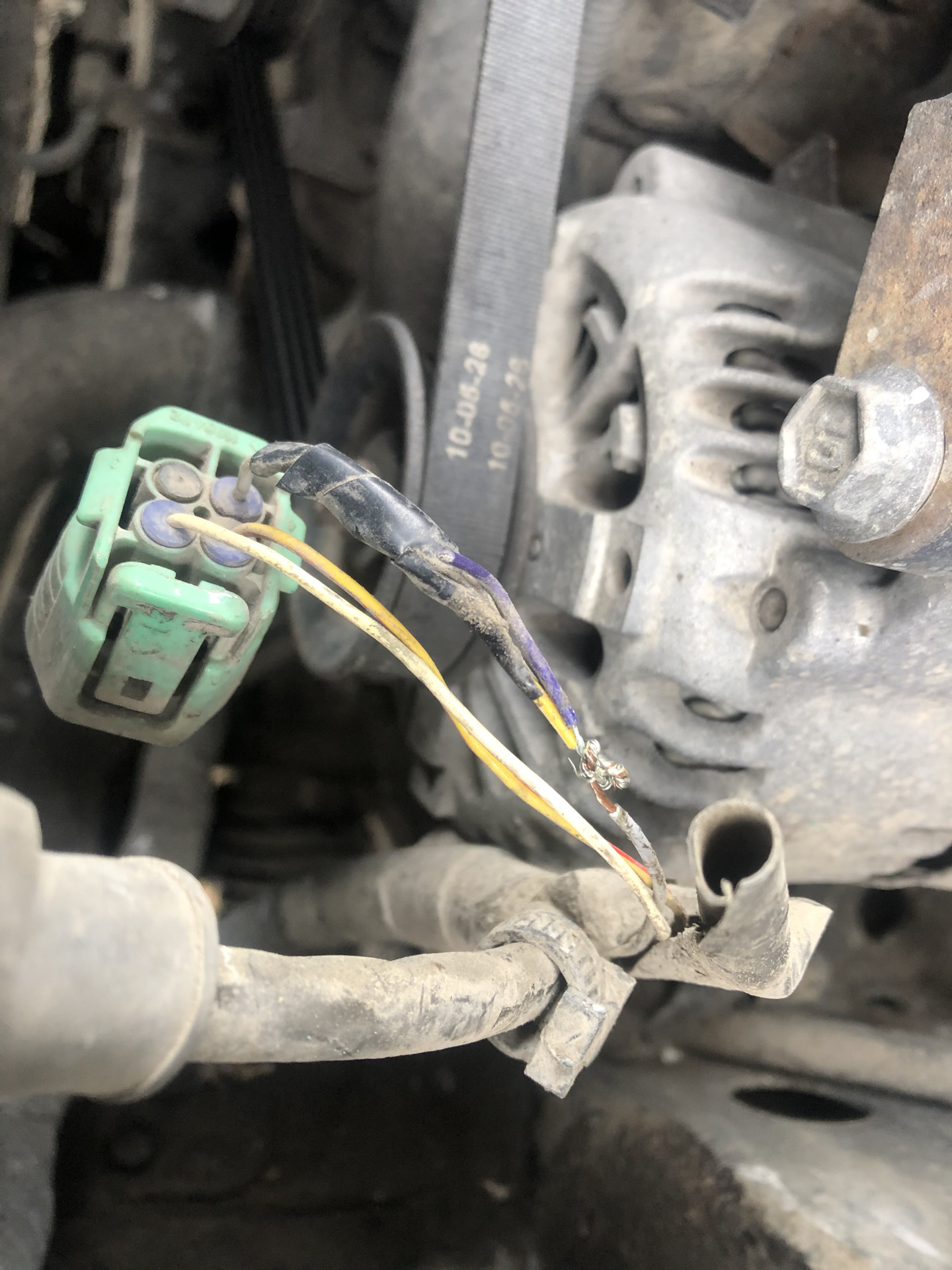

Сегодня после замены радиатора охлаждения, отъехав со СТО пару километров, машина встала. Заглохла. После быстро брошенного взгляда на подкапотное пространство обращаю внимание на разъем генератора — при внимательном рассмотрении оказались обломаны провода. Сервисмены грубо сработали с радиатором, но может это и хорошо — нашлась бомба замедленного действия. Начинаю раскручивать скрутки изоленты и что открывается моему взору — проводка уже обвешана соплями со скрутками. Привет от бывшего хозяина. Хорошо нашелся ненужный разъем с такими же пинами, вынимаю пины, так же делаю временные скрутки и согласно схеме втыкаю напрямую в генератор без корпуса разъема. Все, едем домой. Дома заказываю корпус разъема 90980-11964, как прийдет переставлю пины в него, пропаяю и закатаю все в термоусадку. Как приедет разъем выложу его реальную фотку. А пока сижу и думаю где вылезет следующая залипуха…

По контактам 1-белый;2-зеленый;3-черный;4-желтый. была аналогичная ситуация, только контакты отломились заподлицо

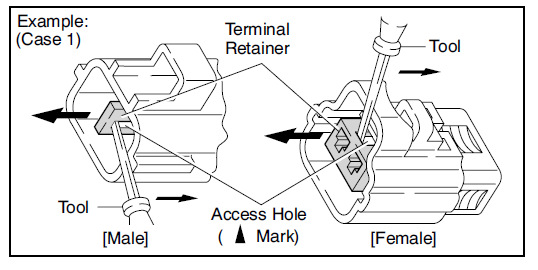

Аналогичная ситуация на Прадо 120, и разъём такой же. Рукожопы на СТО накрутили соплей и попросту пропала зарядка АКБ. Кто в курсе, подскажите, как демонтировать и монтировать пины в новом разъёме?
Привет. Сам на 120 сейчас катаюсь и кстати тоже обломал фиксатор на этом разъеме. Разъемы одинаковые. Снимаются пины: смотрим на разъем со стороны отверстий поддеваем белый фиксатор с торца и пины освобождаются. Теперь главное по цветам ничего не напутать
Игорь, спасибо! Получается, что удерживаются пины лишь белыми фиксаторами? Со стороны пыльников не нужно поддевать никакими инструментами?

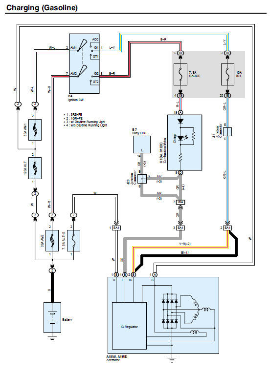

Все именно так. По цветам разобрался? Я привел схему с 1GR, если другой двигатель, то надо уточнить подключение.
Да, там все оказалось несложно))) Новый разъём заказал из Красноярска и ещё несколько с Али, чтобы сравнить оригинал с кЕтаем))) Как приедут, напишу отчёт.
