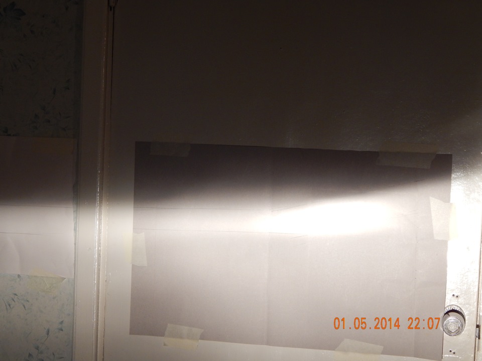

Как бы там ни было отражатели сняты, едем дальше. Сначала думал делать все это дома. Мол поставлю отражатель куда нибудь на стол например, направлю на стену с родной лампой, отмечу галочки от неё и потом по этим галочкам буду выравнивать и прикручивать линзу к отражателю. Прямо скажу, делать так не стал и никому не советую, объясню почему.
Есть у меня фара — донор, та самая оригинальная битая для экспериментов, про которую я уже писал в предыдущем посте. Решил я значит опробировать так сказать технологию на ней. Поставил на стол в комнате, направил на стену, нарисовал вроде галочки даже.
Честно скажу, галочки размыты, и не очень понятны, но тем не менее. Взял отражатель, разделал отверстие так чтобы жопа линзы в него нормально проходила, выровнял линзу по отмеченным галочкам, присверлил.
Забегая вперед скажу, что когда поставил линзу в отражатель (при этом совместив галки), оказалось что горизонт перекошен, и перекошен прилично если поставить фару на машину и проверить. Для себя решил что так делать я не буду. Договорился с приятелем о гараже. Самое оптимальное это ставить разобранную фару на машину в нормальное положение, ставить в неё отражатель (те самые стопорные кольца предварительно снять, чтобы они не мешали ставить и снимать отражатель, делать это придется несколько раз), прикладывать линзу, включать, сразу ловить горизонт и после этого размечать и сверлить отверстия в отражателя по линзе.
