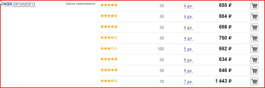

Для Сахалина это нормальный ценник. Завези дешевле если сможешь, заодно посмотрим кто лох кто нет. Дураку понятно, что Москва это далеко не Россия. Жил — знаю!
Для наглядности кину скрин — и это у нас самый дешевый вариант
