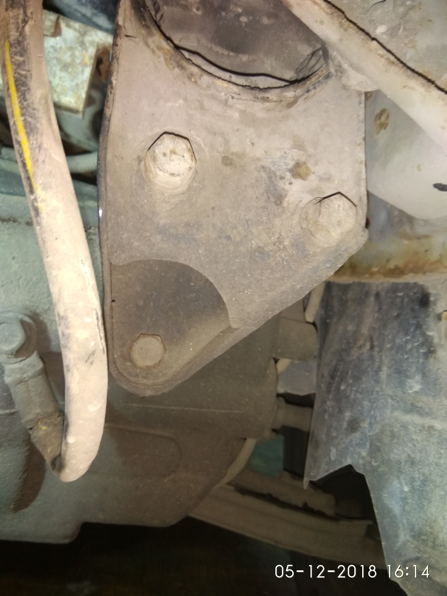

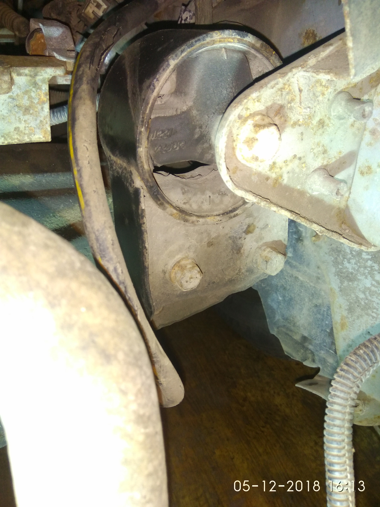

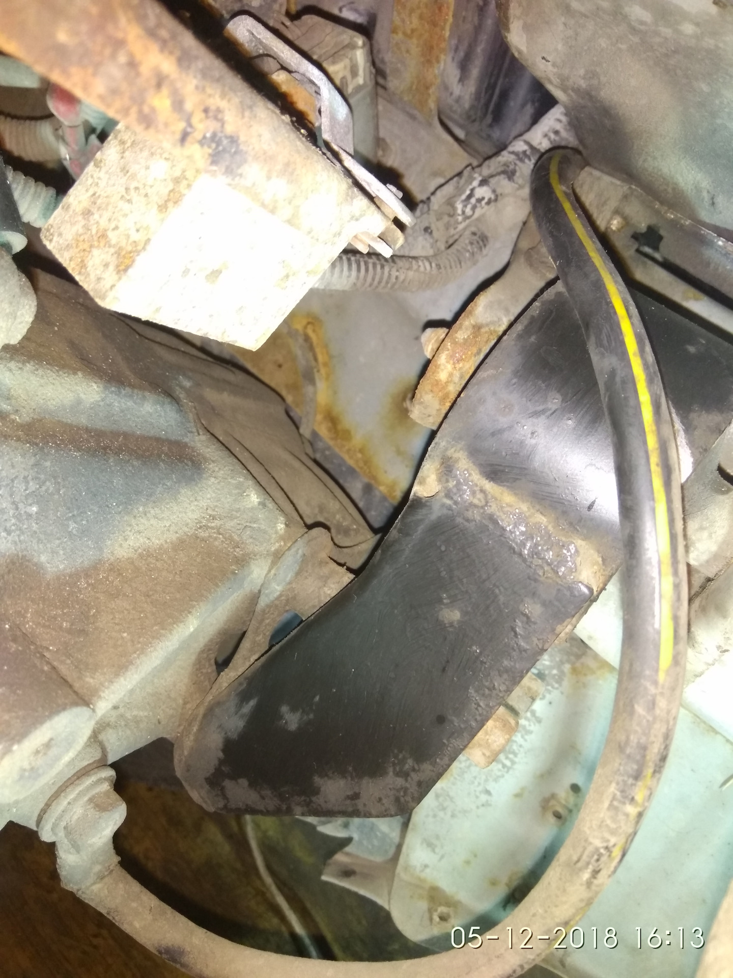

Залез вчера под машину чтоб так сказать пощупать руками левую подушку двигателя и не нае.обмануться при ее заказе. сам сайлет порван -однозначно под замену.на нем обнаружил оригинальный номер 11221-72J00.

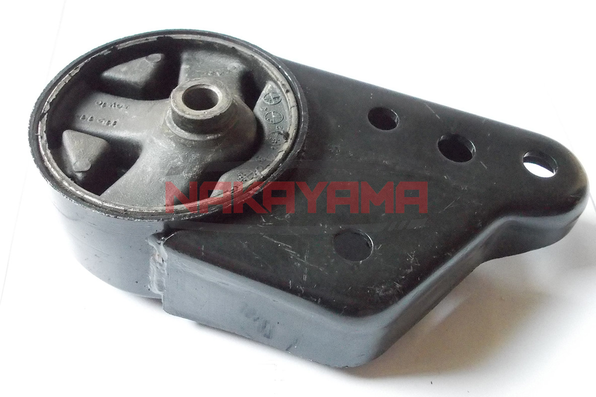

Посмотрел в гугле--да, есть такие фото с подушками и они один в один с моей.полез в емекс с этим номерком--а там выдает--с таким номером деталь не найдена ((((.
По моему вин номеру емекс выдает картинку и номер детали--Nissan 11220-97J00 и ее заменитель Nakayama
J5127 с фото.но на фото опора не такой формы как у меня. кто подскажет что делать и как заказать нужную запчасть чтоб без колхоза--типа перепресовки сайлента из новой в старую.платить 2900 за опору чтоб потом ее разрезать вытащить сайлент и запресовать в свою опору считаю верхом глупости.
или подскажите номерок сайлента в мою опору чтоб запресовать один раз и закрыть проблему.
если кто очень хорошо разбирается в каталогах--вот мой вин- SJNBDAP10U0451781

вот еще инфа, проверь все номера сайлентов чтоб уж наверняка, это от P11, но и на твою подходят:
Подушка двигателя правая (обойма) — RBI N09P11R0 (так же подходит на подушку коробки с железным корпусом как от Р11 так и от Р10 под боковую подушку)
(так же идет на двигатель CD20)
Подушка двигателя (коробки) левая (обойма) — в алюминевый корпус, RBI N09P11L0 (так же идет на двигатель CD20)
Подушка двигателя передняя (обойма) — под алюминь корпус, RBI N0932F (Z — на конце это подушка в сборе с корпусом)
Подушка двигателя задняя (обойма) — под алюминь корпус, RBI N09P11E0
Подушка задняя в сборе с корпусом железным для CD20 — RBI N09P11EZ
если сайлент менять, то ищи RBI, если опору целиком, то дешево вряд ли найдешь
www.drive2.ru/l/7191402/
спасибо.походу это именно мой сайлент 11221.он меньше чем с правой подушки.такой мне и нужен.
так ты определись в итоге это верх глупости или все же будешь сайлент менять?
верх глупости--купить подушку за 2900, разрезать ее, вытащить сайлент и запресовать ее в свою опору.при цене просто отдельного сайлента в 500-700 руб.
