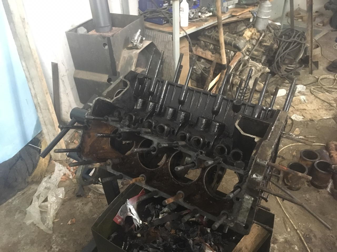

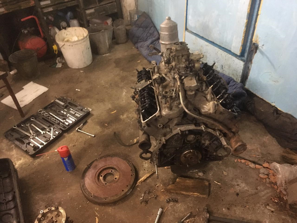

В итоге было решено искать ЗМЗ. Первые два варианта выстрелили по 20 000 и 22 000 тысячи рублей . Но это были 511 и 513 моторы. Нам нужен был именно 523. Спустя некоторое время наткнулся на объявление о продаже 523 мотора в ст.Ленинградской Краснодарского края. Это чуть больше 100 км от Ростова-на-Дону .Созвонился с продавцом, объяснил ситуацию и как оказалось это был человек который сдавал на права на 24 ке, долгое время ездил на 31029 .В общем и целом Волговод у него есть небольшая авторазборка. На выходных проснувшись рано утром поехали смотреть двигатель. Мокрый снег, голый лед на дороге, плотный поток, перемёты с полей, и мы топим за заволжской восьмерочкой. По приезду в ст.Ленинградскую нас встретил продавец и проводил до места . У него в наличии было 4 двигателя с разных машин. Начали осмотр всех вариантов.
Первый мотор был самым комплектным и сразу приглянулся. Наверное если бы со мной не было Сани, который очень много знает про эти моторы, я бы его и купил. Но после снятия крышки стало понятно что в этом моторе наверное никогда не меняли масло а так же на нем стояли прямопоточные головки, а не вихревые. Это нас не устраивало. Второй мотор был с 513 маркировкой. Третий же оказался подозрительно отмытым с непонятной маркировкой.
И вот он царь всех царей 5234 с приемлемым нагаром, вихревыми головками, снятый с ПАЗика примерно 2006-2008 годов. С виду просто куча снега с головками.) Ценник любого был в 25 000.Решено было брать именно его. Продавец доукомплектовал мотор и привез мне его в понедельник рано утром на ГАЗели бесплатно.
Встретил, разгрузили мотор и все запчасти, рассчитались, пожали руки и уже вечером я принялся его вандалить.
Вообще все снималось без проблем. Все…Почти все. Левая головка снялась нормальная а вот правая была перетянута и прикипела так что пришлось танцевать около блока с зубилом молотком монтировкой и двухметровым ломом около часа. После того как мы ее сняли и дело дошло до поршней с гильзами. Стало понятно что мотор капиталился не так давно потому что поршневая группа была свежая. А вот прокладки отличались под головками. Скорее всего какой то дядя Петя механик когда делал этот двигатель, не смог не захотел менять прокладку под правой головкой и просто в наглую затянул ее трубой пiд монтировку на сколько было сил. Ну да ладно . Все комплектующие все равно будут покупаться новые. Если делать — делать сразу все и максимально с умом. Если обратить внимание на последнее фото чуть выше то там можно увидеть еще один двигатель. Вообще количество ЗМЗ на квадратный метр превышает все допустимые нормы морали. Около 6 восьмерок в одном гараже — это уже диагноз как по мне.) ну да ладно.
Мотор был полностью разобран. На данный момент собираюсь везти колено на проверку. Далее буду заниматься отмыванием блока и разборкой головок. Спасибо за внимание.
Волге на восьмерке — быть!
