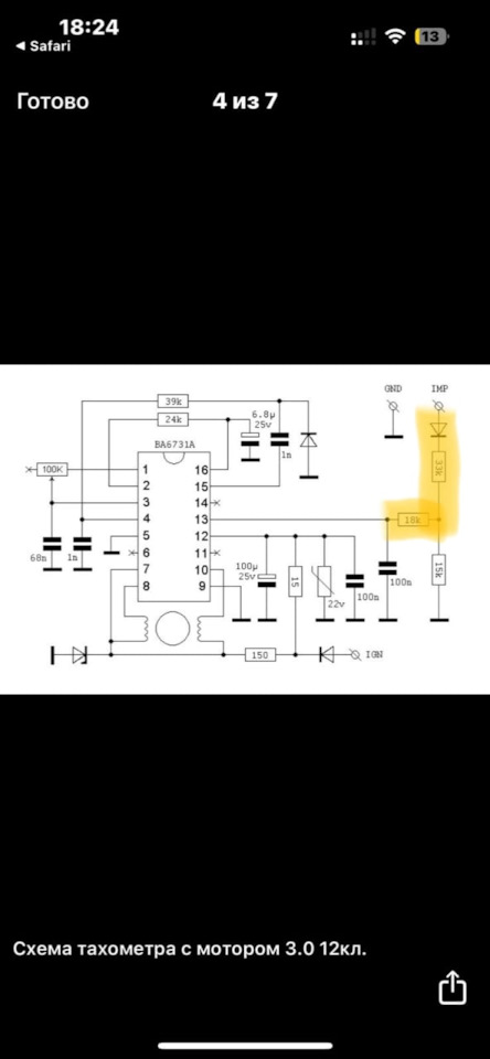

Далее срисовал принципиальные схемы с обоих тахометров и вооружившись паяльником быстро исправил отличия. Подключив тахометр, заработал он как надо, далее, методом исключения, нашел виновника дерганья стрелки, им оказался полумертвый стабилитрон в корпусе Sot-89 с маркировкой 36 54, расположенный в самом низу платы.

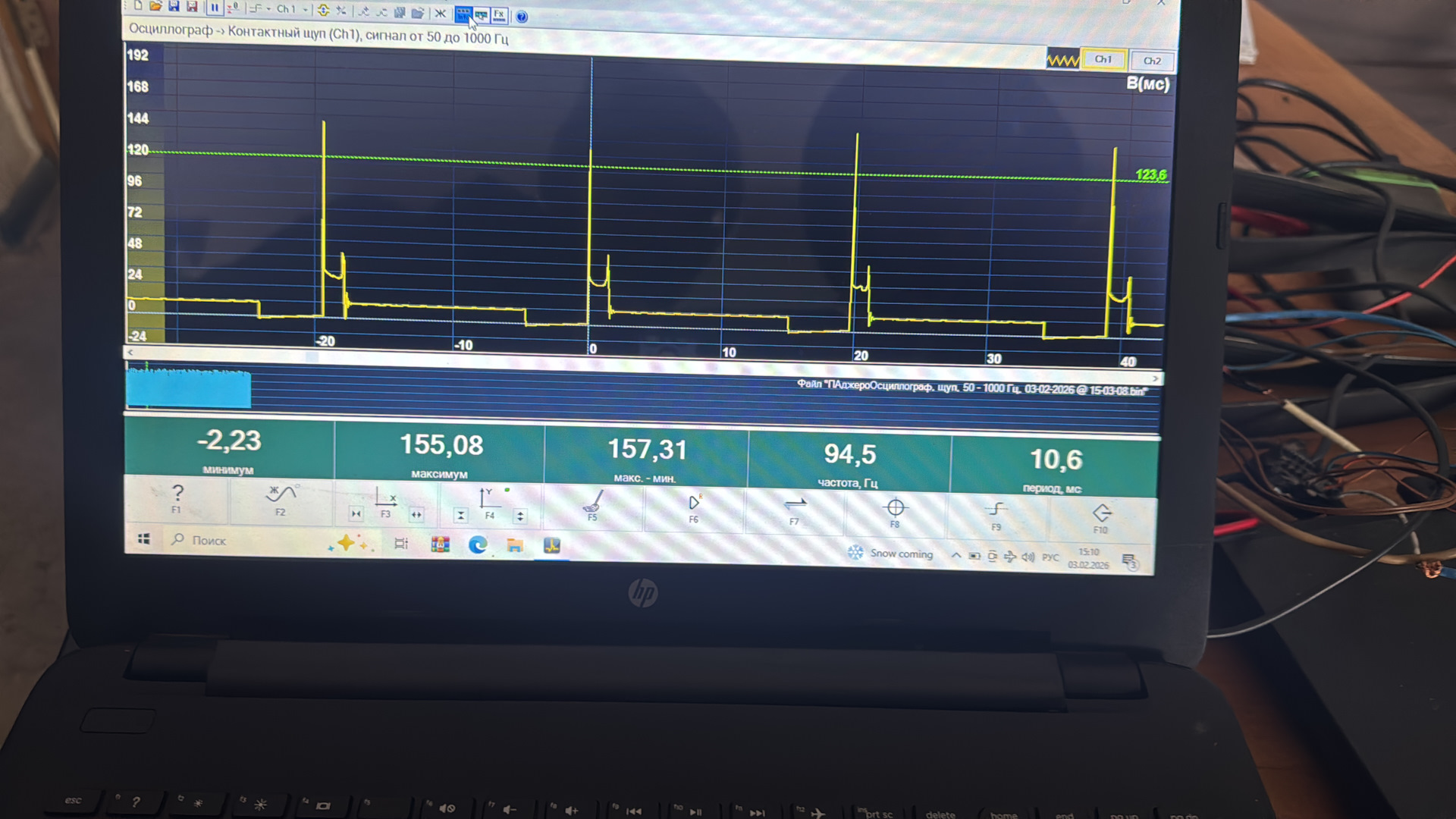

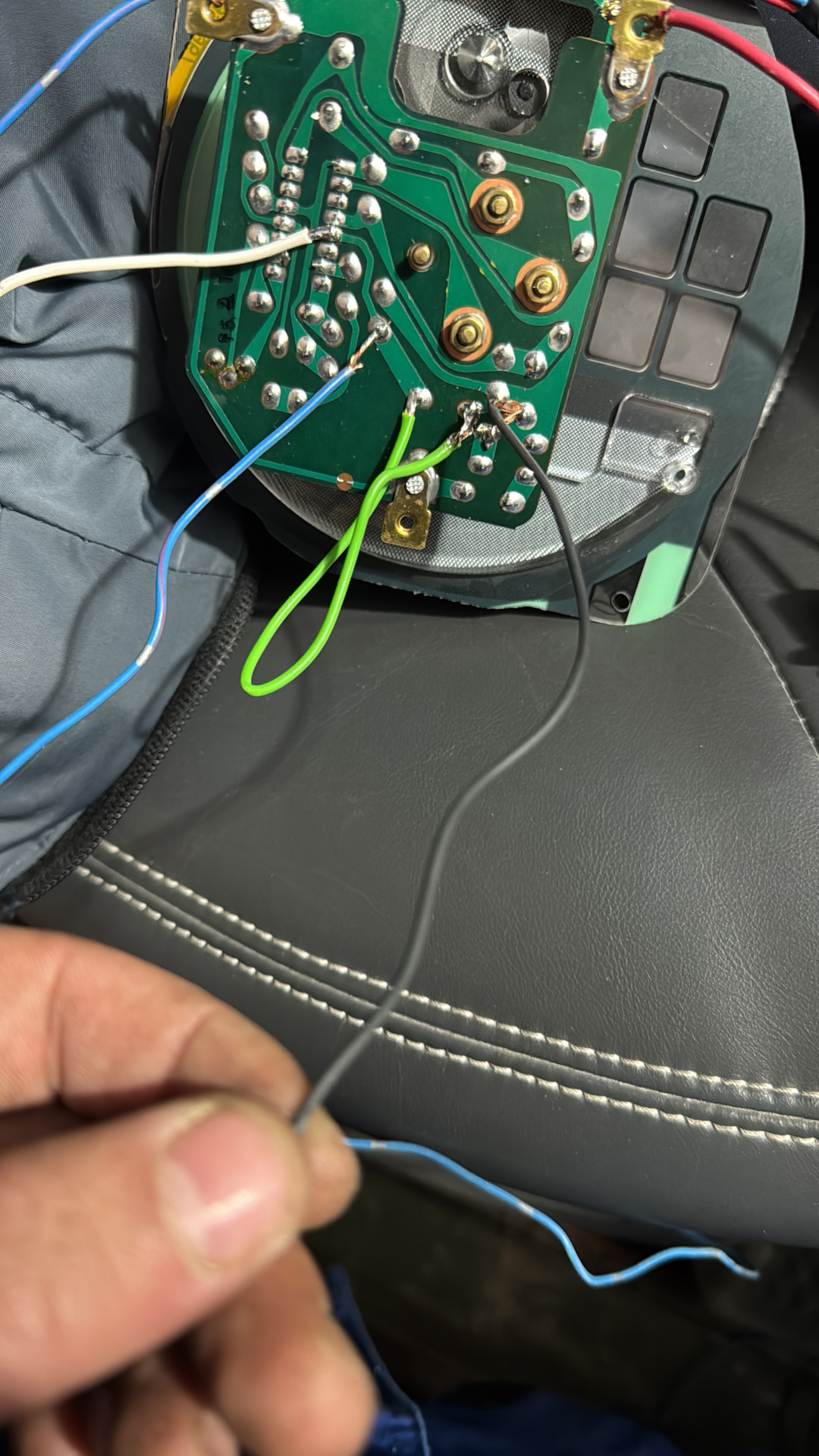

Привет подскажи пожалуйста, как мне правильно подключить тахометр к ЭБУ Январь 5.1. У меня паджерик переделан под этот ЭБУ. Напрямую от блока не работает. Пробовал подключить от катушек через диоды тоже ноль реакции. Работает только от одной катушки но при этом занижает обороты. Если понимаешь в этом подскажи.
Привет. Не знаю что там за сигнал с января, попробуй просто с катушки, но отрегулировать обороты. Обороты регулируются подстроечным резистором, если не получится отрегулировать на нужные обороты то можно поменять коричневый конденсатор возле подстроечника на конденсатор с другой емкостью, и снова регулировать подстроечником.
Спасибо попробую. Но думаю не получится у меня стоят спаренные волговские катушки от одной работает но занижает в 3 раза, а если объединить сигнал с трёх катушек через диоды чтобы отражал весь цикл перестает работать. Подскажи а какой у нас сигнал идёт на тахометр с родной. катушки 12 вольт или высоковольтный? Судя по схеме которую ты выложил разница в техо от 24 кл. И 12 кл. в номиналах резисторов на сигнал с катушки или с катушек. Я не особо в этом понимаю.
Там отличаются они по управлению. У тебя тахометр от какого двс? Сигнал 12в
Привет, у меня бензин ДВС v6g72 12 клапанный с трамплером. Тахометр родной.
Возможно от 3.5 по управлению лучше подойдет к январю.

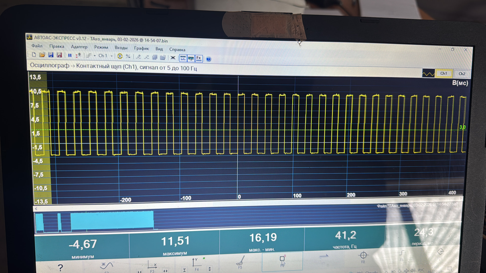

Да я с января идет 12 но не мощный как с катушки. А с эбу логический сигнал идет

У января с эбу идет такой сигнал
VakulyukMA
А Паджеро сигнал как с катушки

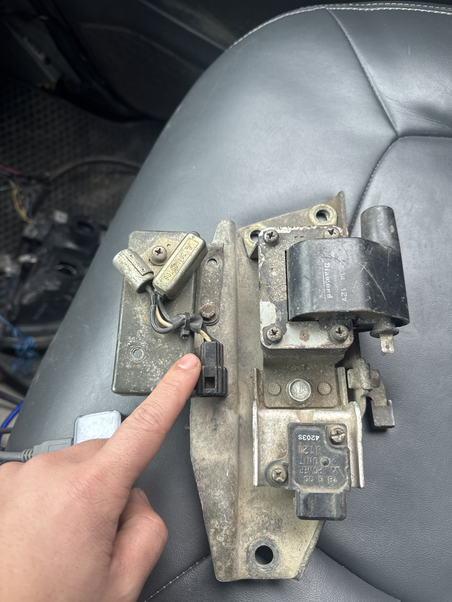

Ура я сегодня победил это иным путем сразу в самом тахометре.
Anton9324
Привет да победил, ничего не переделывал сделал как мне кажется проще во всяком случае для себя. Взял родную катушку с транзистором и с 43 пина который у января отвечает за тахометр подал на управляющий пини транзистора, (коммутатора). Проводка вся штатная осталась. Один провод только перерезал для того чтобы подать сигнал от января на силовой транзистор.
замкнул резисторы понижающий оставил 15ком который подтяжкой на землю ) все Тахо работает как надо и не врет
