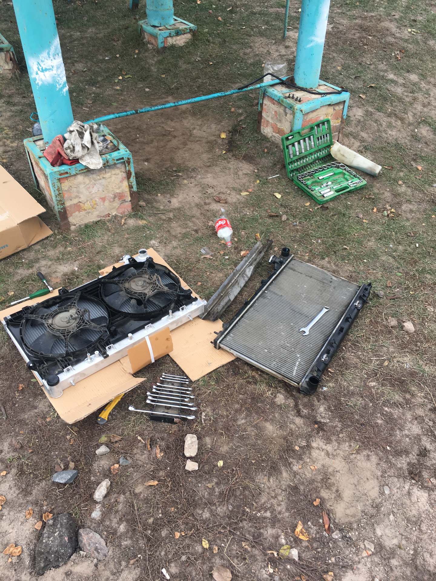

Болячка радиаторов с пластиковыми крышками которые со временем трескаются, заменил на новый радиатор Luzar LRc 221SA цельнометаллический, влезло на 0,5-1 литр антифриза больше.
Стандартный радиатор толщиной 15 мм, новый 26мм.

как встал лузар — без колхоза? ничего пилить не надо? где брали — а то в экзисте он ощутимо дороже

Встаёт как родной!Все отверстия, штуцера, крепежи совпадают.
Единственное у оригинала штуцера на охлаждение автомата повёрнуты на 90 градусов а у Luzar они прямые, и когда ставишь крышку защитную или для чего она(на 3-4 фото лежит возле обрезаной бутылки), то нужно подрезать ножницами по металу или гравёром отверстия под шланги.Катаюсть уже 3 недели на нем, нареканий нет!Охлаждение заметно лучше чем на стандартном.
Покупал в Харькове на Лоске, нашёл
