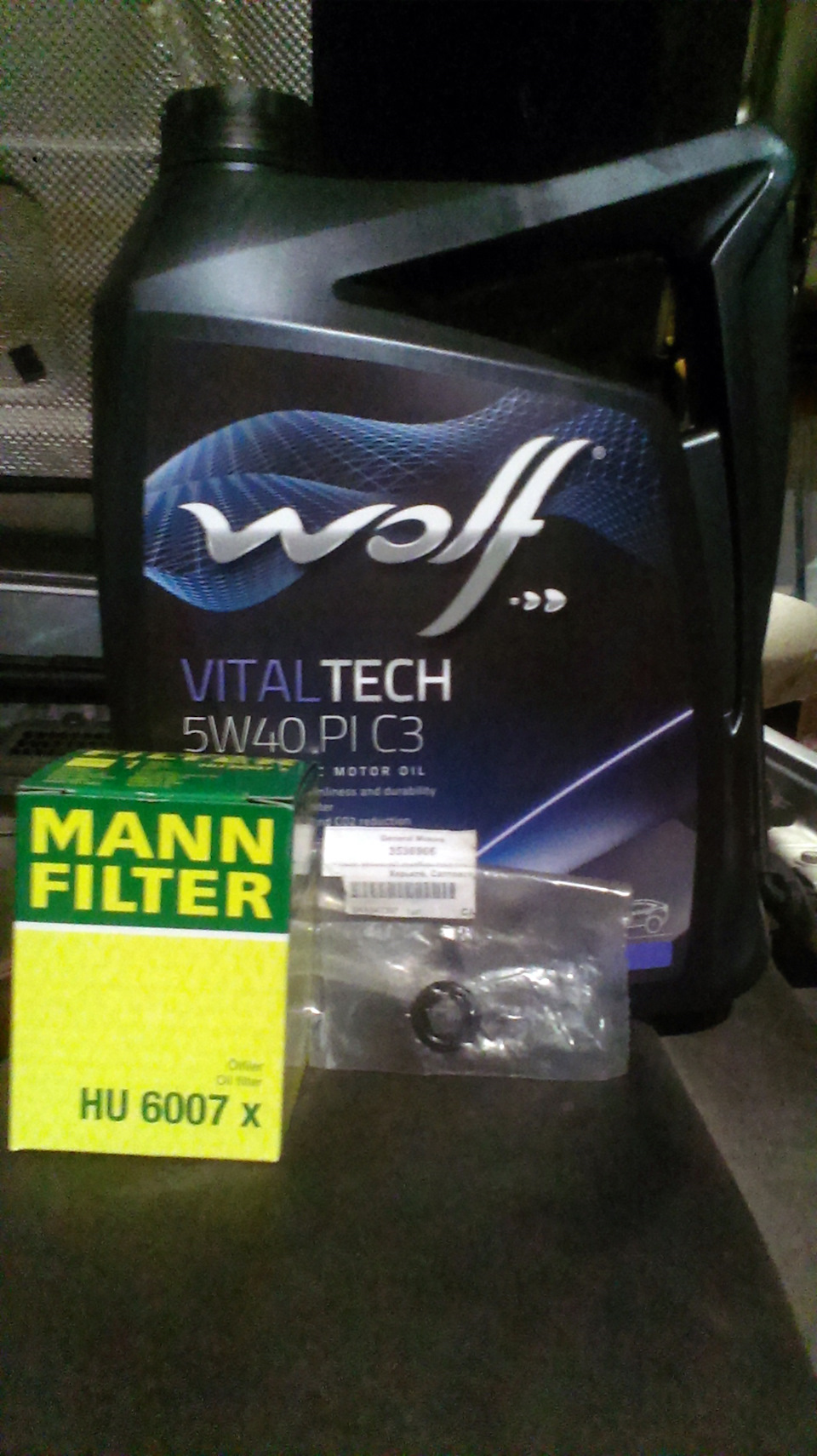

После замены масла в двигателе обнаружил течь масла в районе масленого фильтра, думал уплотнительное кольцо фильтра а нет, ручеек масла шел с самой крышки…микро трещина…КАК ТАК?)))Сколько его менял и вот тебе на…Ну ничего не поделаешь -была заказана новая крышка номер на фото …
Так же при холодном пуске перестал загораться значек датчика давления масла, как прогреется все ок."Вскрытие" показало что потек сам датчик…вся фишка в масле + ошибка по opcom…был заказан новый датчик., менял при помощи удлененной головки на 27.Замена заняла 10 мин.+ Заменил в круг торм. колодки…
Перед BOSCH 0986494044, зад GM 93176116…Первыми не доволен-пищат и пыль на дисках…до этого стояли feredo в круг прошли 37 000 км остался доволен.

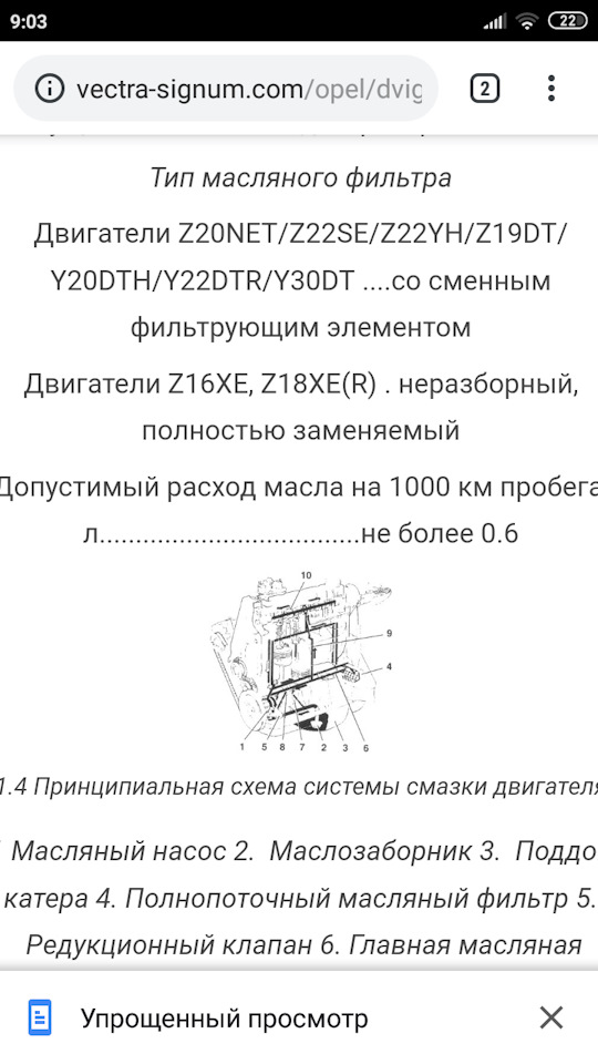

Сколько жрет масло? Интервал замены?
1л-от замены до замены…
Мало. Обычно 3 литра на 10 тыс.
У кого как…знаю у людей жрало 1л. на тыс. … Так они уже капиталили… Вообще по заводу допуск идет 600 гр. на тыс.
Про допуск- это детский сад начальная группа.

Если детский сад-тогда с твоим расходом масла надо задуматься)
Конечно, ты наезжаешь за в лучшем случае 10 тыс., а я за 2 года 60 тыс. Чувствуешь разницу? И в большинстве случаев авто эксплуатируется по трассе.
В год где-то + — 20000…меняю масла и фильтра 2 раза в год… Но факт остается фактом z22se любитель хавануть масло тема не раз подымалась д2…
Больше город или трасса?
Город
Ну, если город. Тогда возможно. На трассе, больше 3000 тыс. держал постоянно бы, и ездил бы по командировкам, в 1 литр полюбому не влаживался.
8-10 тысяч
Тоже такое масло лью, только без PI C3.
