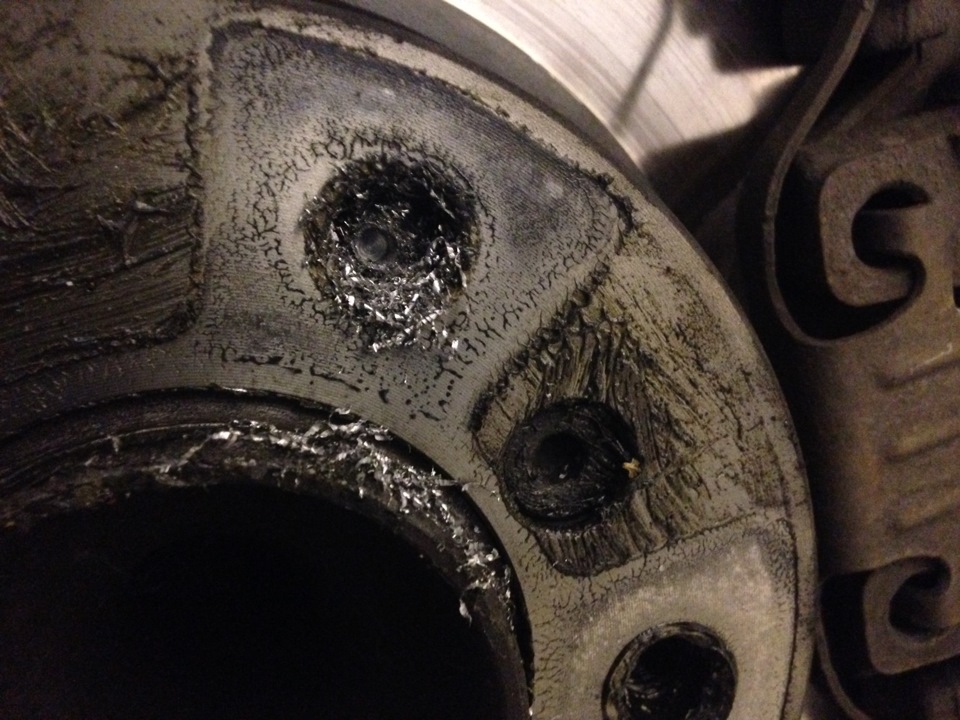

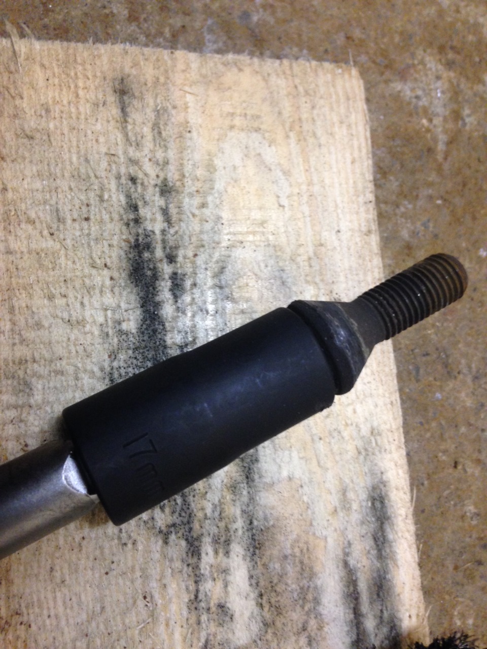

Столкнулся с такой проблемой: когда менял тормозные диски и нужно было открутить колеса, сорвал пару болтов. На одном болте вообще оторвал головку так, что резьба осталась в ступице, причем обломал когда уже закручивал болт обратно динамометрическим ключом (момент не превышал!). На другом просто слизало грани на головке. Видимо машина долго стояла, крепеж закис.
Так или иначе мне пришлось разобраться с этой проблемой, теперь делюсь опытом, может кому пригодится.

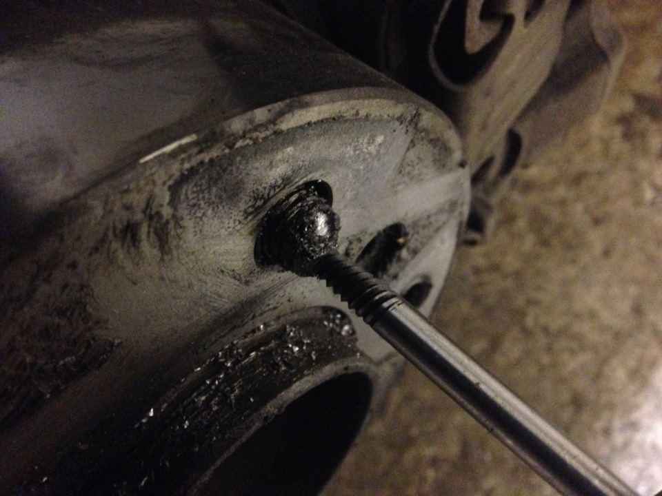

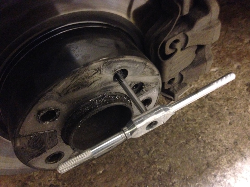

Обломанный болт, резьбовая часть шпильки которого осталась в ступице, выкручивается при помощи экстрактора ( наши мастера называют его "выкрутка").
Это сверло-болт с левой резьбой и крепежом под вороток. Направления вкручивания экстрактора совпадает с направлением выкручивания болта, а потому чем больше заглубляется экстрактор, тем сильнее он откручивает болт.
Пользоваться им просто:

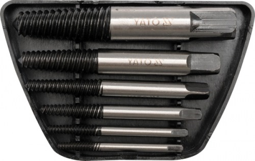

1) В зависимости от размера обломанного болта или шпильки выбираем размер экстрактора. Маленький экстрактор может не справиться с болим болтом и просто сломаться, так что лучше брать самый большой из возможных экстракторов.
2) Высверливаем сверлом отверстие в обломанном крепеже. Глубина отверстия где-то 0,3-1 см, чтобы наметить экстрактором резьбу. Диаметр отверстия должен быть равен диаметру кончика экстрактора.
3) В полученное отверстие вкручиваем кончик экстрактора.
4) Накидываем на экстрактор вороток и крутим против часовой стрелки. Экстратор левой резьбой будет вгрызаться вглубь болта до того момента, пока усилия не хватит чтобы сам болт начал откручиваться.
Все, легко и просто.

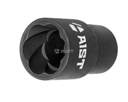

Со слизанными гранями на колесном болте можно поступить аналогичным образом, использовав экстрактор. Так же можно набить на шляпку сорванного болта головку меньшего размера (головка 17, набиваем 16). Еще можно подвариться (болтом или просто железякой). Или, четвертый вариант, использовать головку-экстрактор. Алгоритм работытот же, что и у обычного экстрактора: головка имеет обатную сужающуюся острую резьбу внутри. Чем сильнее мы ее закручиваем, тем прочнее она вгрызается в болт и, соответственно, выкручивает его.
Такой головкой пользуются чтобы снять с колес секретки, от которых потеряны ключи.
Теперь о цене вопроса: набор экстракторов стоит от 200 рублей до 4 тысяч. Все зависит от бренда и марки используемой стали. Дешевый экстрактор сделан из мягкой стали, а значит легко обломится и ничем вам не поможет. Мне, например, помог набор за 300 рублей, но в моем случае болт обломился при закручивании, т.е. резьба болта была не закисшая и смазана, большого усилия для выкручивания не требовалось. Представьте, например, что ваши колеса год не откручивали и резьба болта потребует куда больших усилий для откручивания! Головка-экстрактор стоит около 400 рублей. Просто покупаете 1 головку под свой размер болтов на колесах и спите спокойно. Покупалось все это в Питерском магазине Aist Tools в районе Удельной. Отличный магазин, куча спец инструмента и редких вещей!

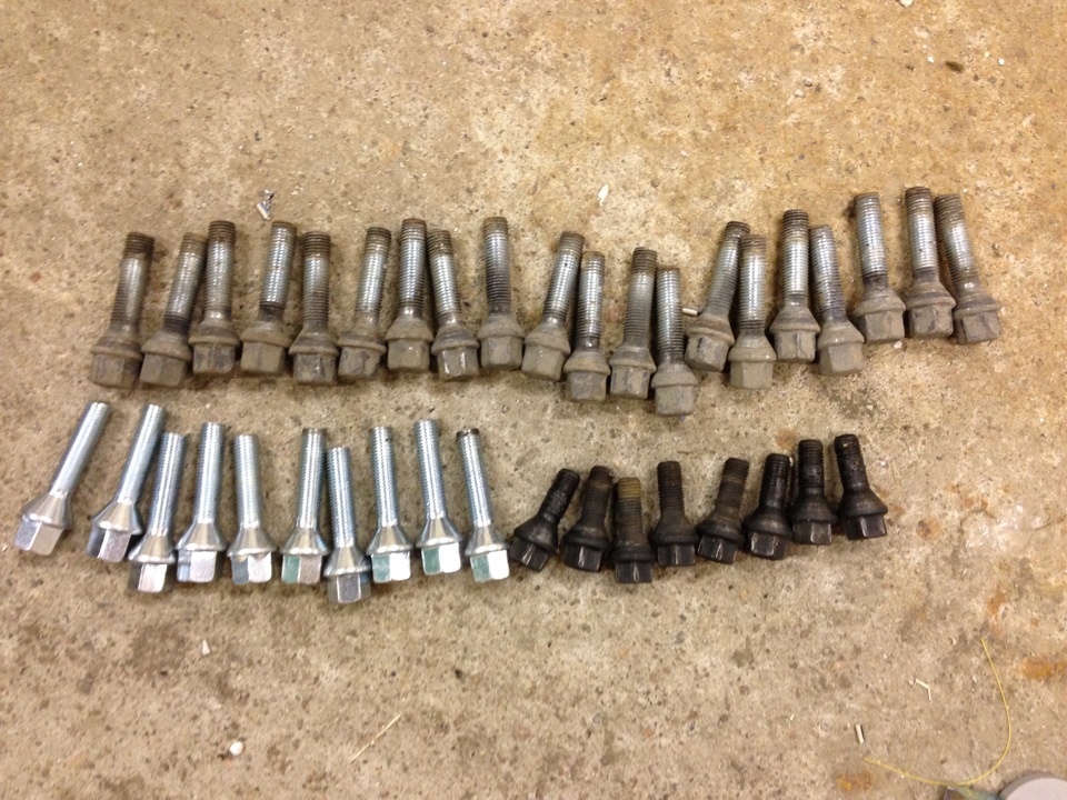

Ну и главное: все болты были заменены на новые! К старым доверия после такого нет!

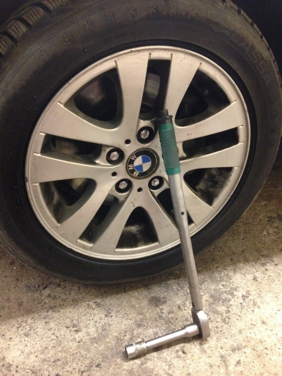

Ну и главное, закручивать колеса динамометрическим ключом (120Нм+четверть оборота)

экстракторы фуфло. головка фуфло, испробовано 100%
ничо не знаю, мне помогли)
Если инструмент качественный и болт не сильно твердо засел, то поможет, не вопрос. На колесных болтах может быть такая нагрузка, что экстракторы в виде головки просто лопаются. При этом самый дешевый нашел за 600р. По сути просто отдаешь 600р за попытку. ЧТо-то фото не прикладывается, сайт ошибку выдает. В общем неделю назад сломал экстрактор, и приваренные гайки не помогли, сворачивает болт, но засел крепко. Буду высверливать
Вот эти головки-экстракторы — они каленые, я не знаю, что ими нужно откручивать, чтобы их порвать. Марка стали какая-то космическая

Не вижу в тисе доворот на 1/4. 120 нм и всё… tis.bmwcats.com/doc1104986/
доворот на четверть — списываю на погрешность ключа. я его не тарирую уже давно, перетянуть не перетяну, а вот нехватку момента компенсирую.

Резьба экстрактора не слизывается? Есть фото?
фото нету, резьба не слизывается, все каленое.
Это вот такие? avtopasker.ru/goods/18951.htm
Не этой фирмы, но подобный
А какой, можешь посмотреть пожалуйста?

на всякий случай — BMW строго запрещает смазывать резьбу колесных болтов, имей ввиду. Наверняка не просто так
я много об этом думал, но в итоге мажу все-равно. ничего не откручивается, регулярно проверяю.
главное чтоб не была смазана конусная часть. там за счет трения держится…
а, она конечно сухая и чистая, ее не мажу
у тебя все так просто, а я не смог, вроде все правильно делал, экстрактор молотком туда вбивать не надо? Набор взял вроде хороший jonnesway!
ну чутка молотком по экстрактору подстучать можно, чтобы он зацепился и угнездился там… с экстракторами основная проблема — обламываются, т.к. материалы некачетсвенные
