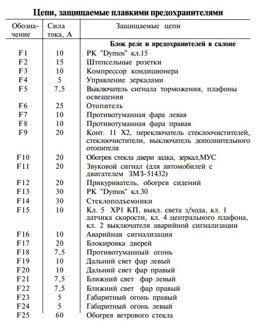

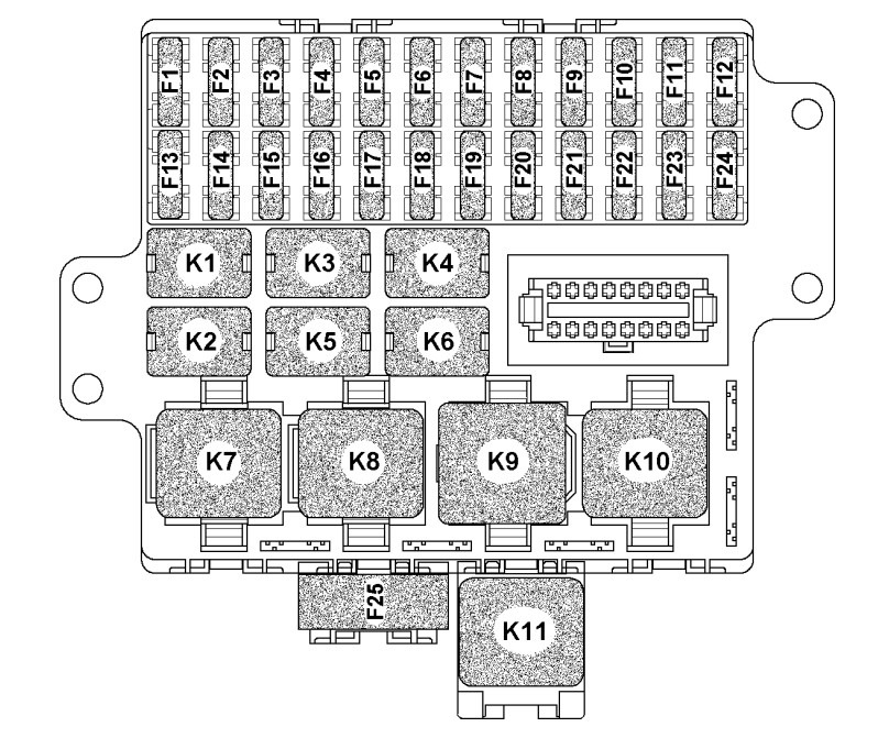

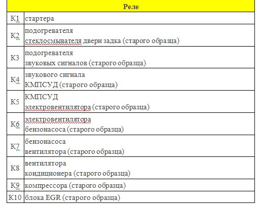

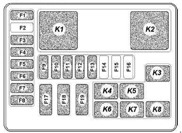

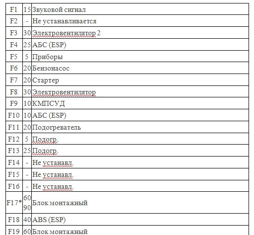

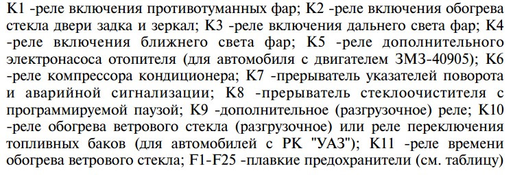

К большому сожалению Ульяновский завод сделал военную тайну из схемы электрооборудования УАЗ Патриот. О причине этого могу только догадываться. Не думаю, что это на самом деле какой то секрет, предполагаю, что это банальная безответственность.
После того, как редакция "За рулем" перестала выпускать книжки по автомобилям, найти нормальную схему на нашу машину стало просто невозможным!
По этой причине и создан данный пост, больше для себя, т.к. в мануале по машине нет обозначения предохранителей.
К большому сожалению назначение предохранителей в машинах после 2017-го года может отличатся.

Почему два предохранителя на блок монтажный?
Потому, что силовые
У меня 1 на 80А, 15 года машина

Благодарю. Но вот в чем проблема — к примеру предохранитель МУСа у меня находится на месте F8, а не F10, как в данном мануале. Выяснил это чисто опытным путем! (((
