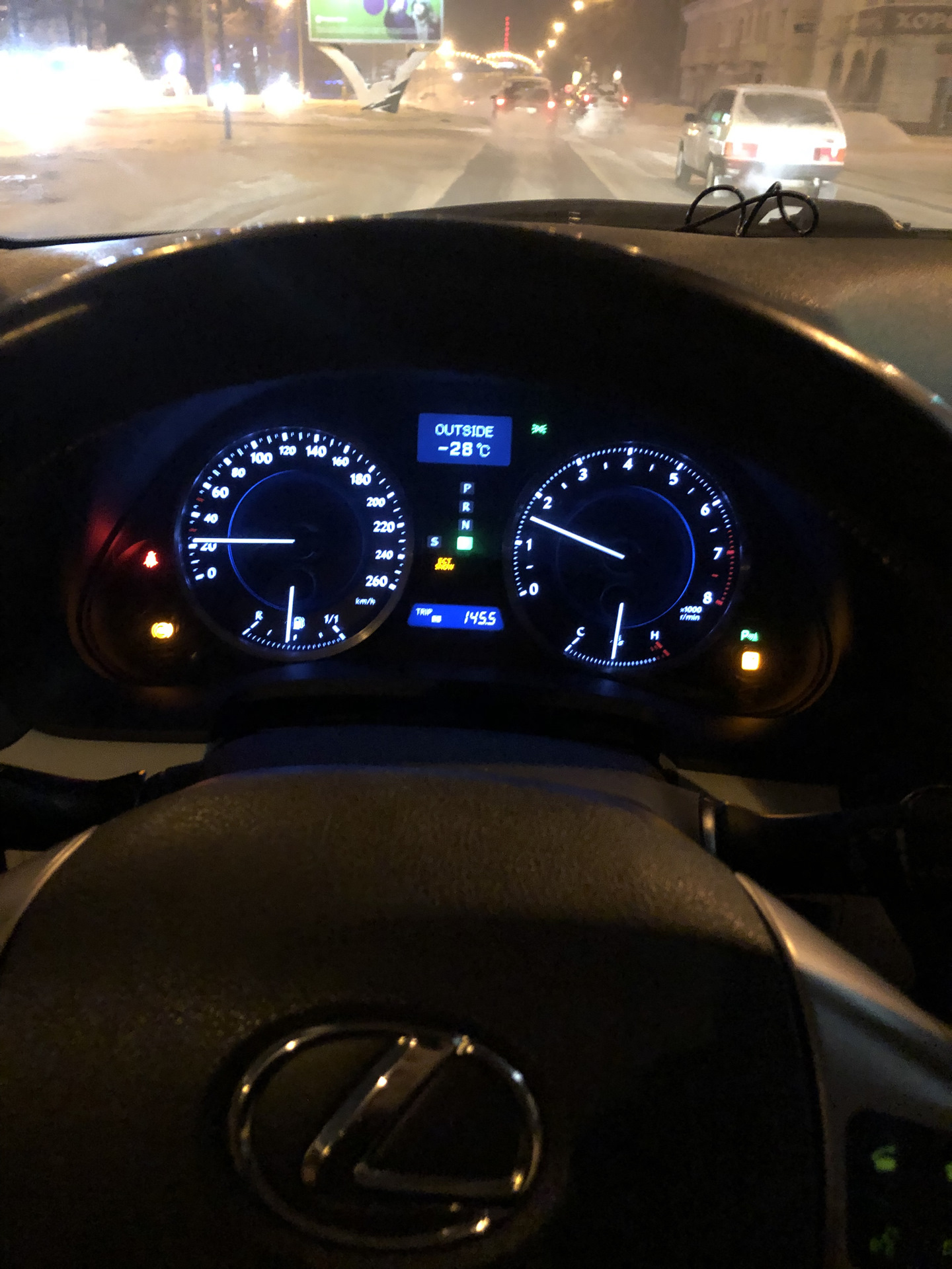

Ездил и никому не мешал, но вдруг загорелись на приборке ABS и VSC, поехал сразу на диагностику, т.к. -30 за бортом, гололёд и без ABS и стабилизации ездить не очень удобно, сканер показал ошибку С1405(обрыв цепи питания датчика скорости вращения левого переднего колеса). Дело было вечером, поэтому поехал домой гуглить. На след. День приехал на СТО, специалист пытался отправить меня за датчиком, но я был уверен что дело не в нем, а в проводке. После недолгих уговоров и осмотра датчика было выяснено, что когда-то при прошлом владельце фишка датчика была оторвана и отремонтирована не очень качественно. Электрик все разобрал, перепаял провода и собрал. 20 минут работы и все заработало.
