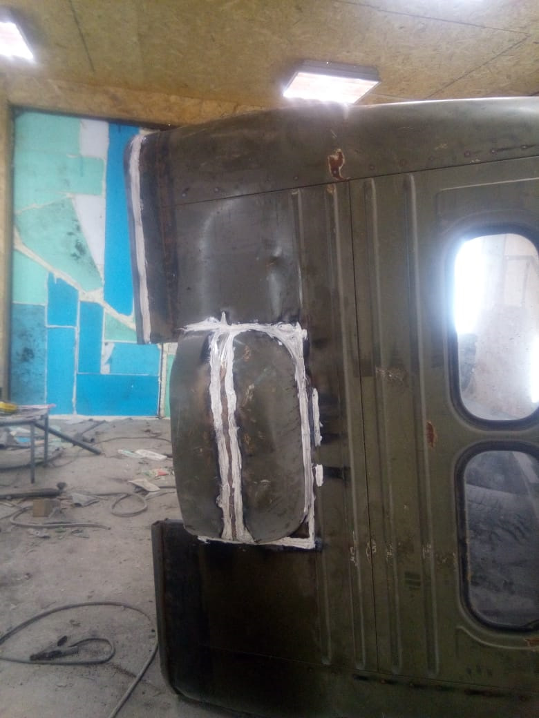

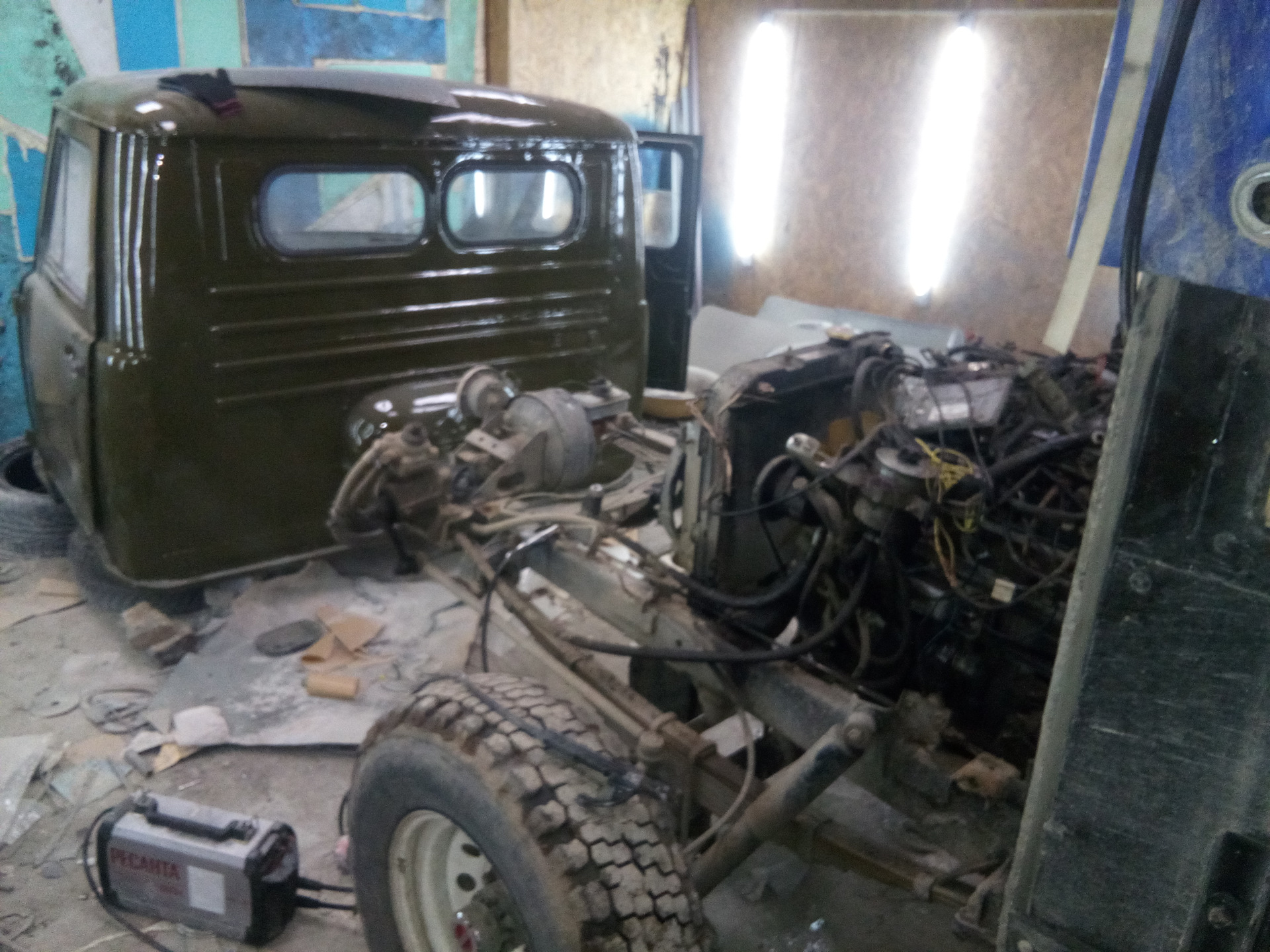

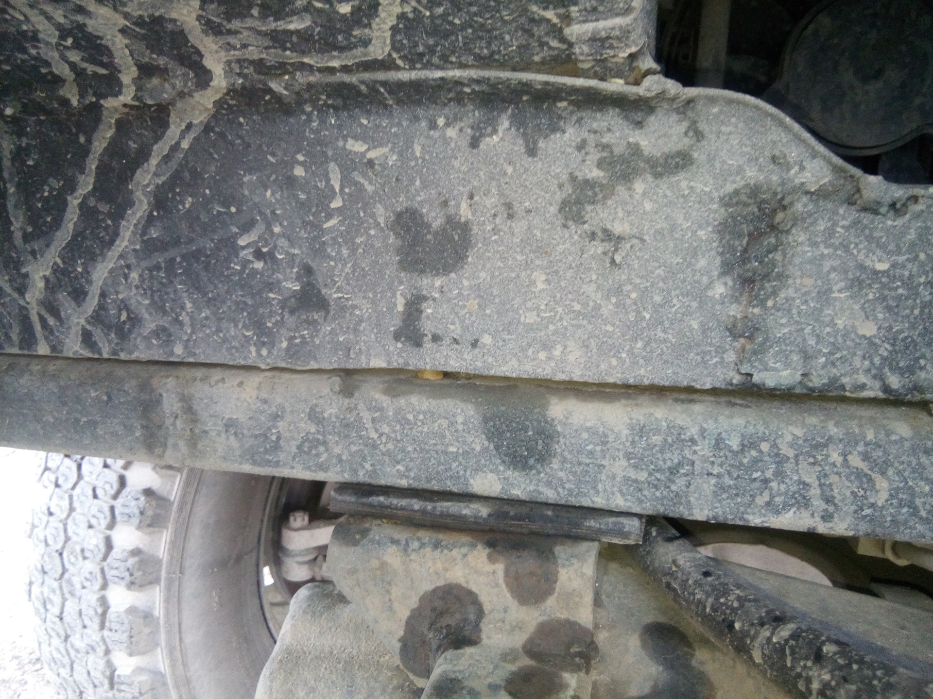

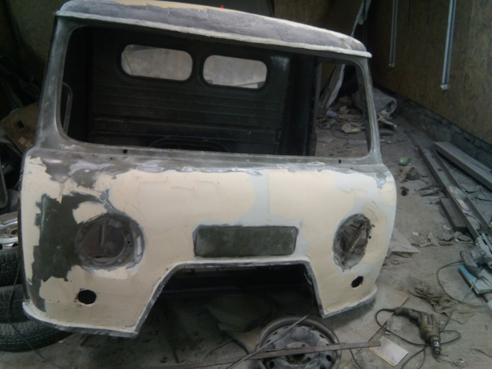

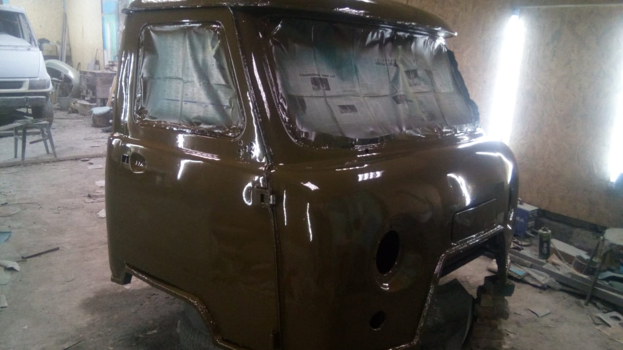

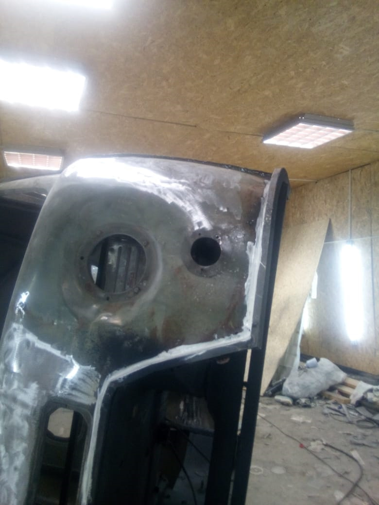

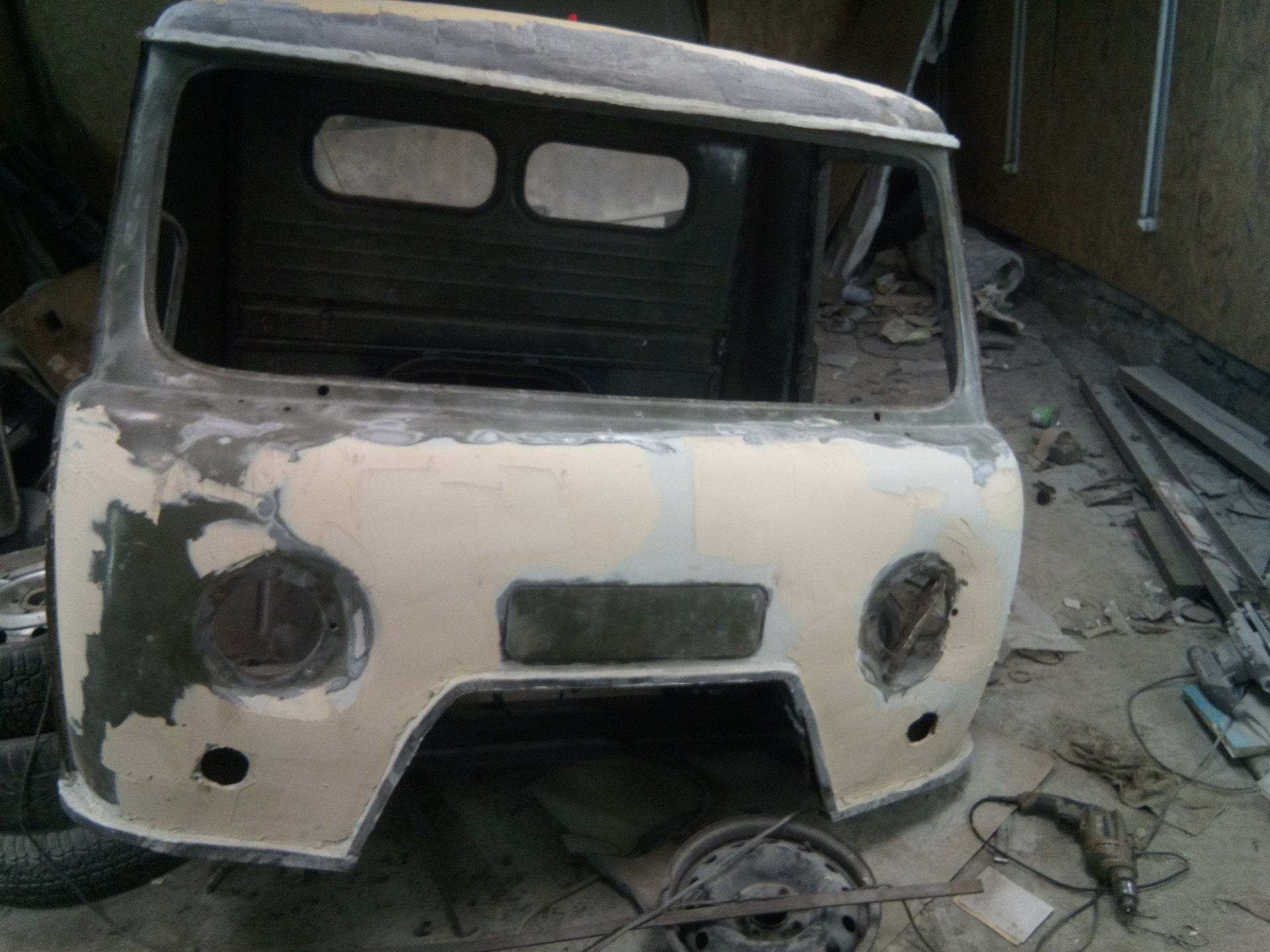

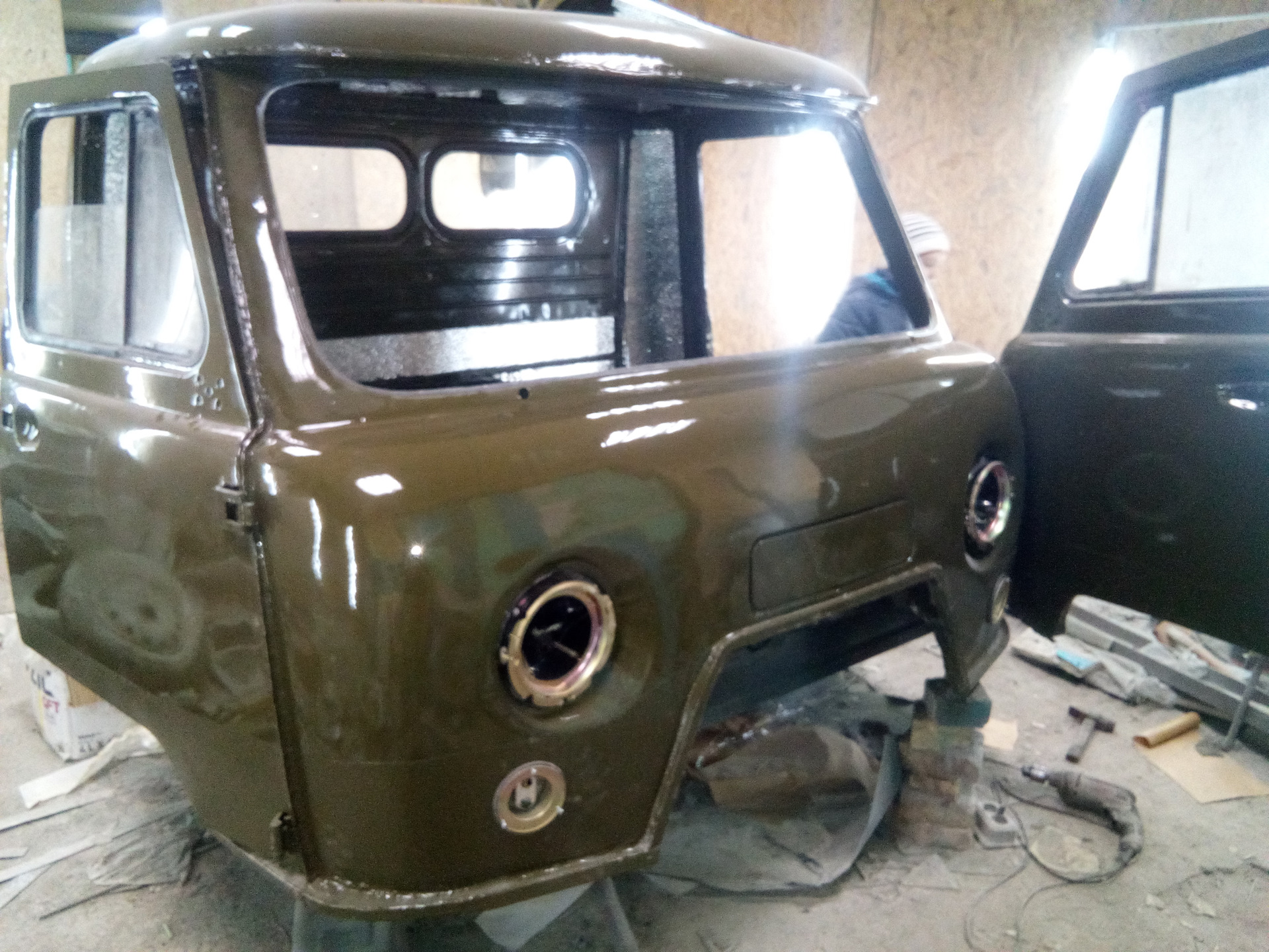

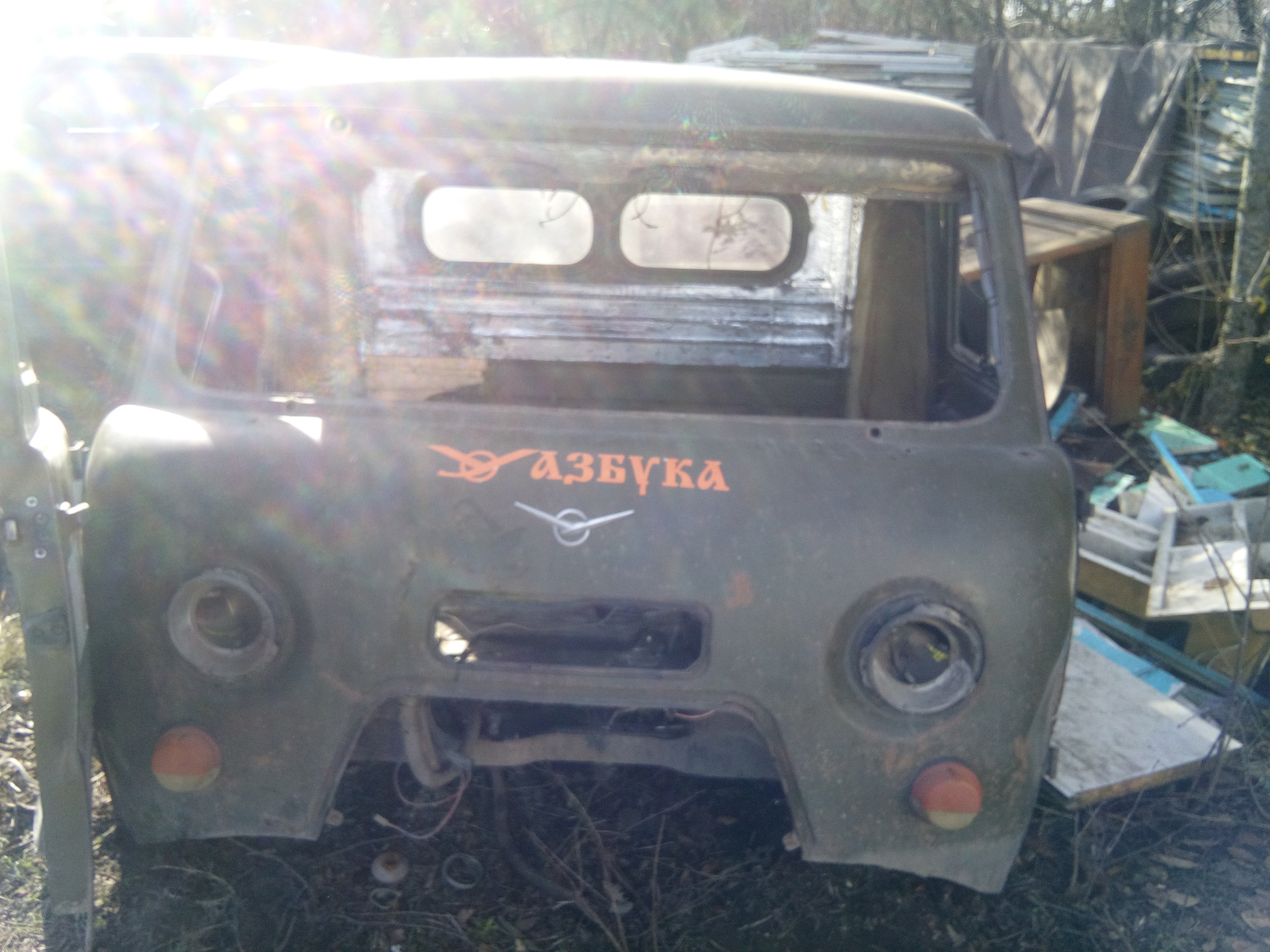

Поиски кабины были долгими. Много кабин попадалось ржавых и косых. Спустя время и хрен знает сколько просмотренных кабин стал понимать, что идеально целую я не найду. В соседнем селе подвернулась более-менее живая. Замятая крыша, перед немного, без дверей. Но не ржавая, металл хорошо сохранился. С таким работать можно. Забрал за 5 тысячных купюр. И понеслось…

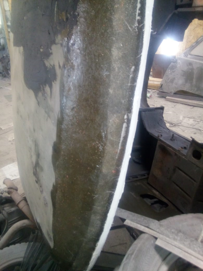

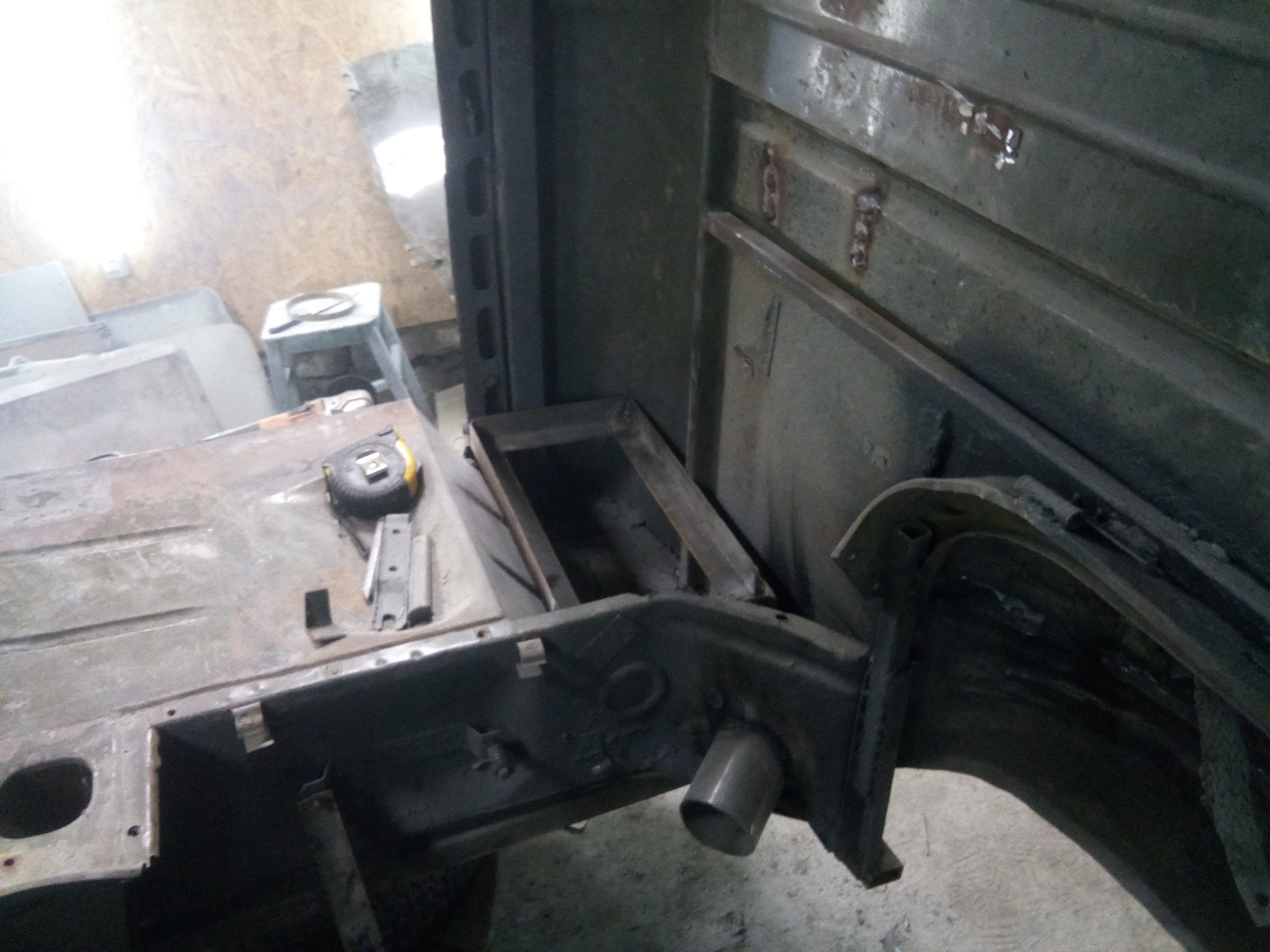

Сначала хотел сварочными работами заниматься сам. Но места нет, да и работа много времени занимает. Договорился с товарищем. Ох уж этот товарищ… Затянул эпопею на год. Я сначала злился, торопил, а потом понял, что не делается — всё к лучшему. За это время потихоньку затаривался необходимым. Всё (почти) стоит новое. Плюс придумывал что-то свое.

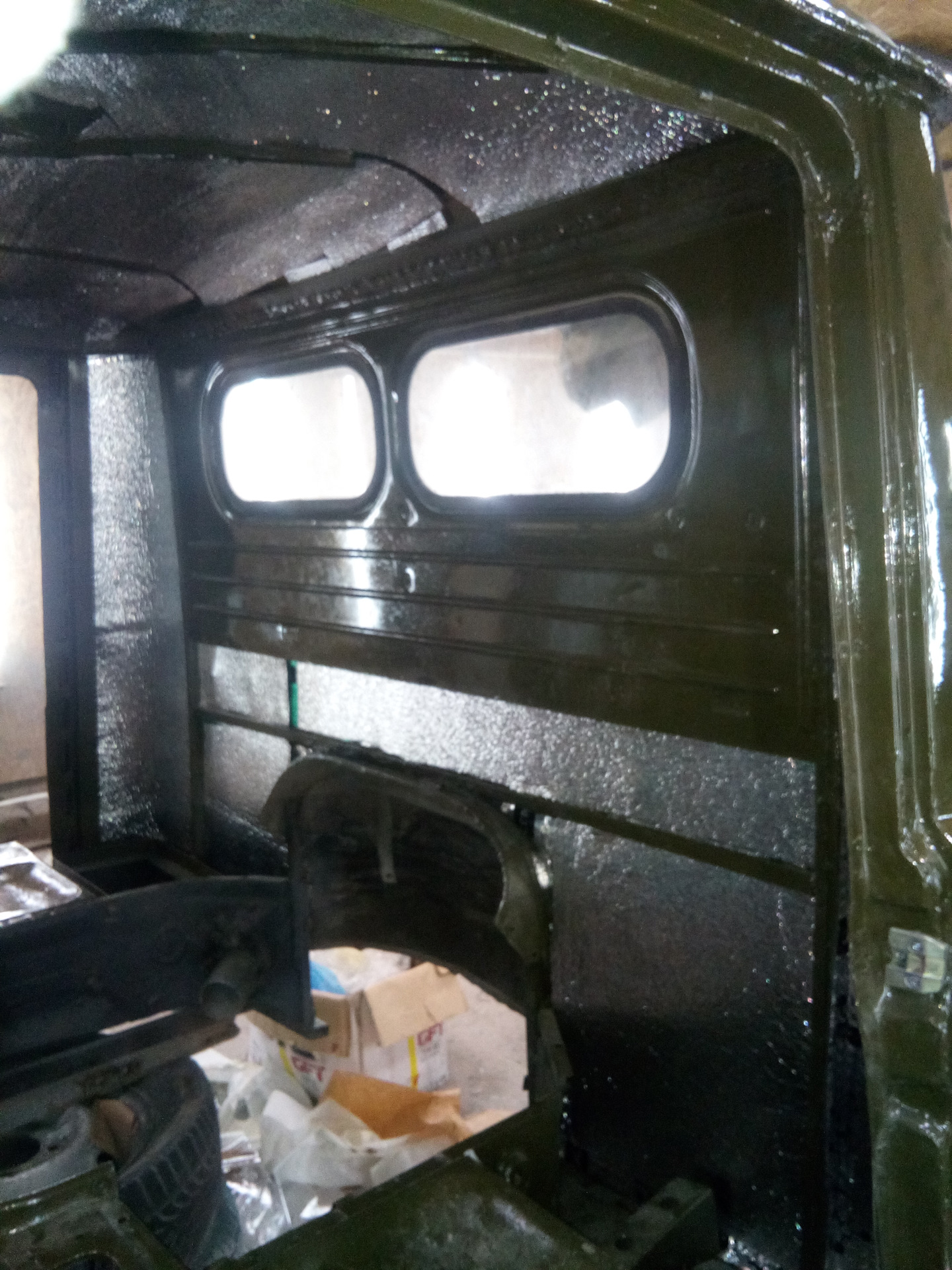

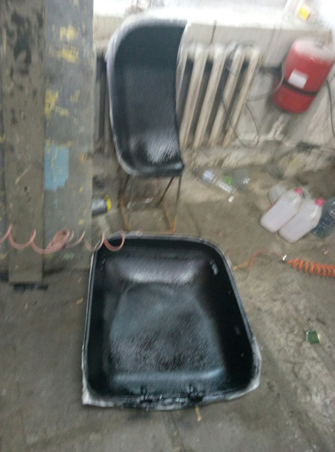

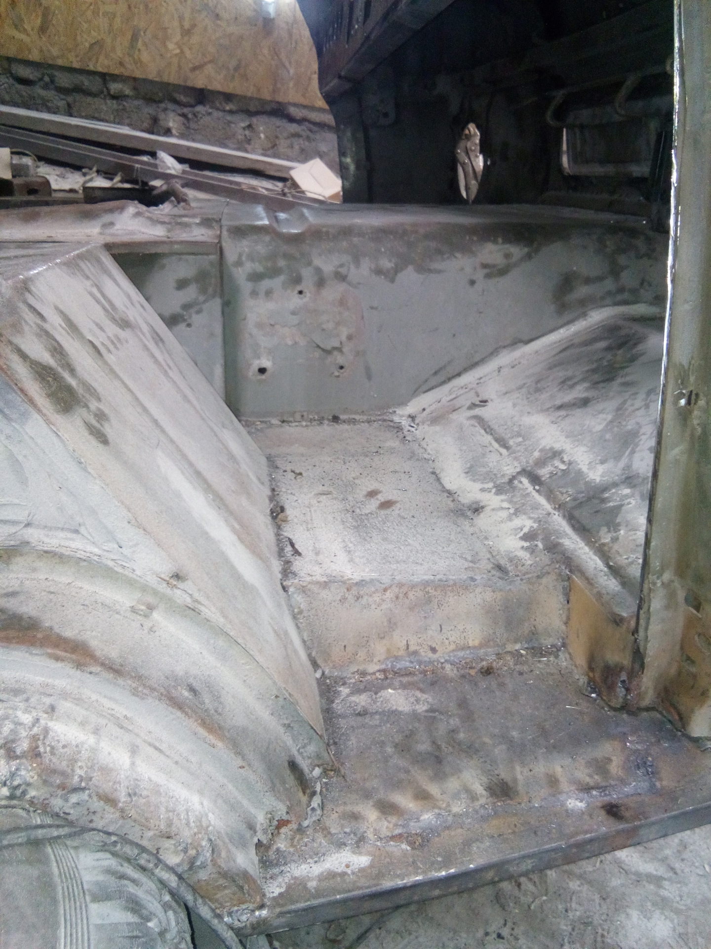

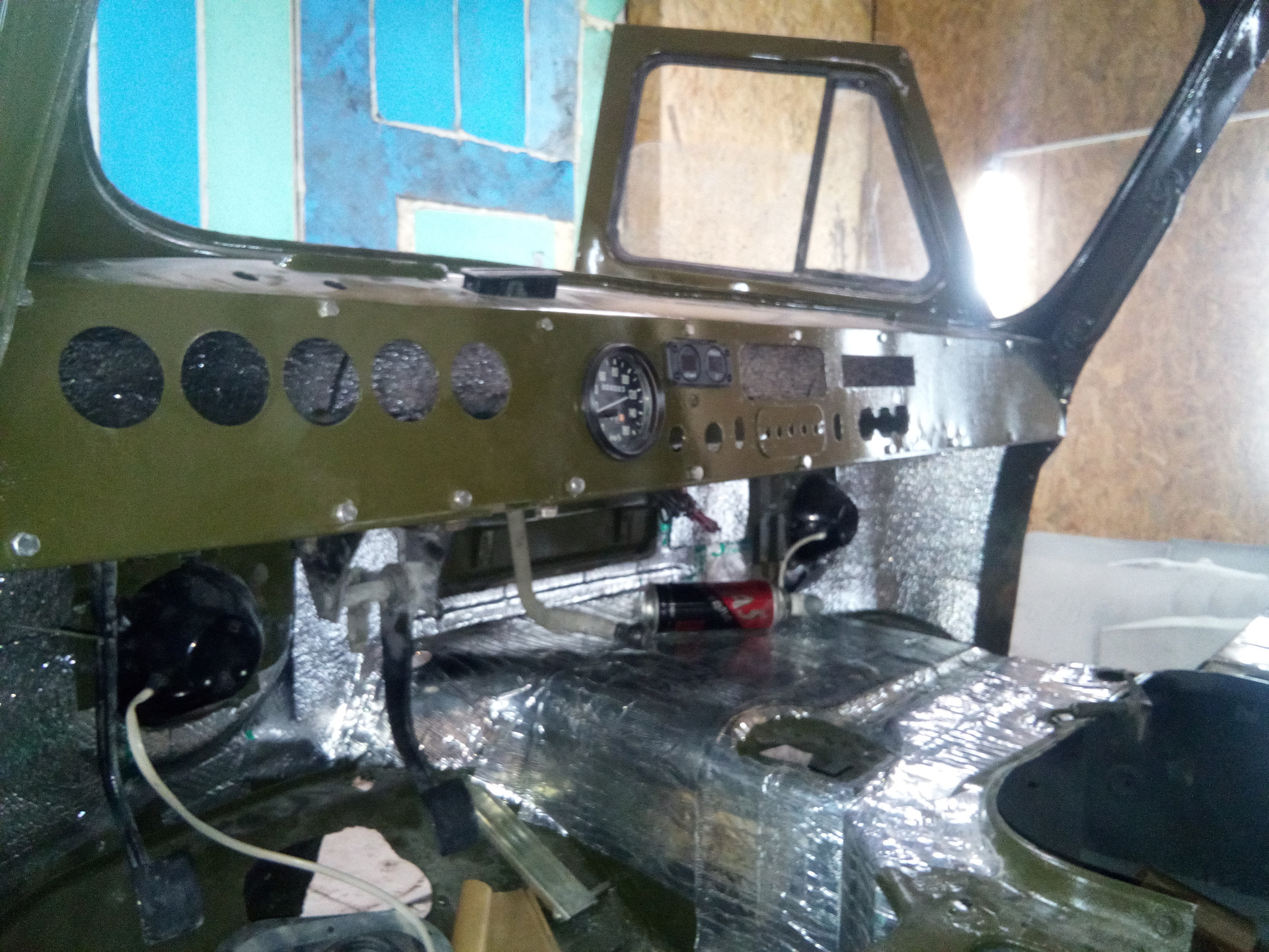

Внутри тоже по возможности усилил.

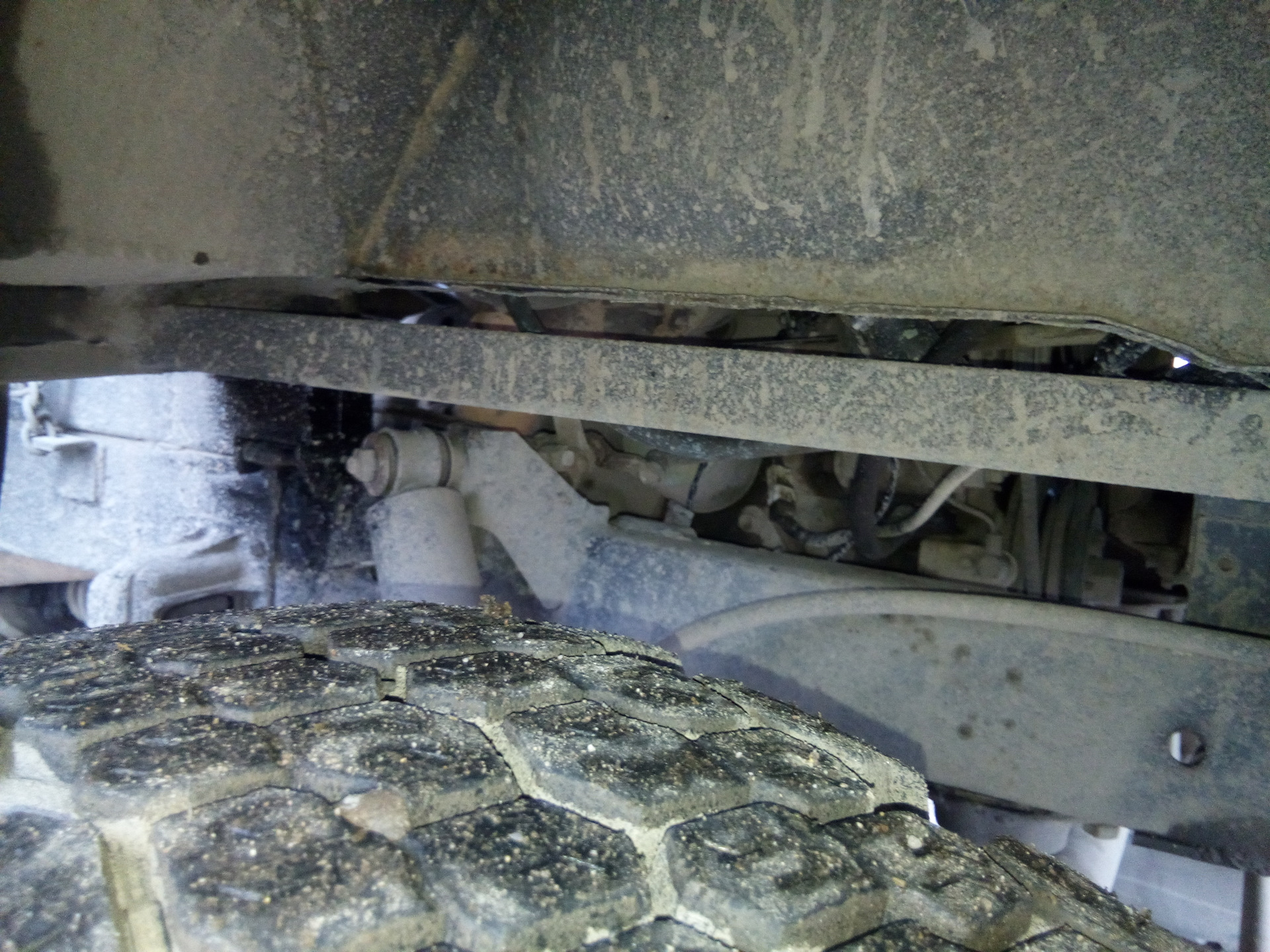

Снимали кабину вчетвером. А вот ставили уже всемером :))

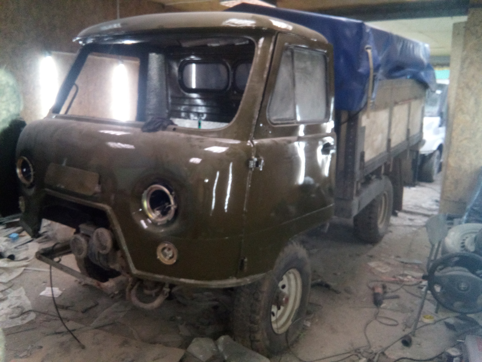

Итак, кабина сделана, установлена и прикручена.

Ай маладесс! Эталонная сборка!

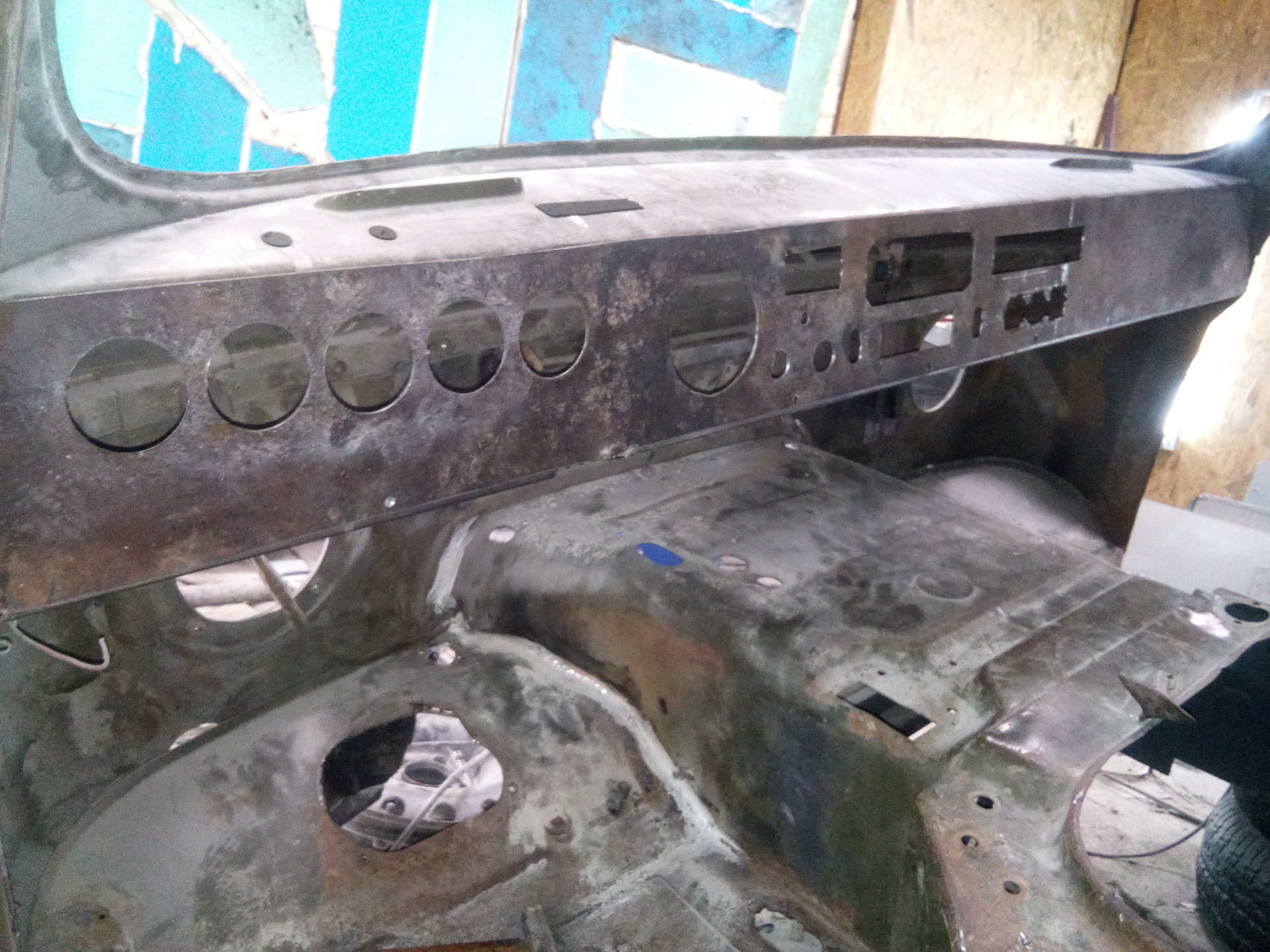

А чем резал отверстия в новой панели приборов? Хочу накладки из квинтета, и не могу инструмент найти.
Под приборы 60 коронка, под спидометр сверлом по кругу. Остальное сверлил и подгонял шарошкой. Муторно, но по другому не получалось.

Классно получилось, не зря столько ждал) теперь не убиваемая получилась кабинка)
Спасибо. Зная слабые стороны прошлой кабины, хотел покрепче новую.
