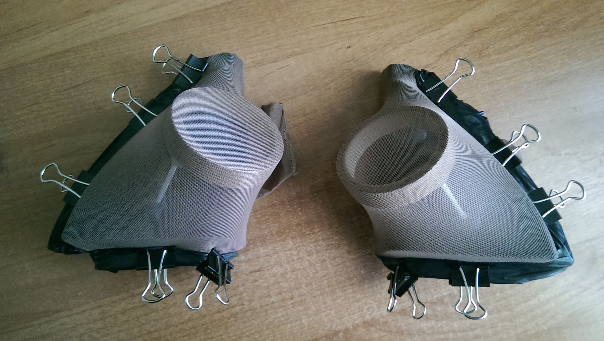

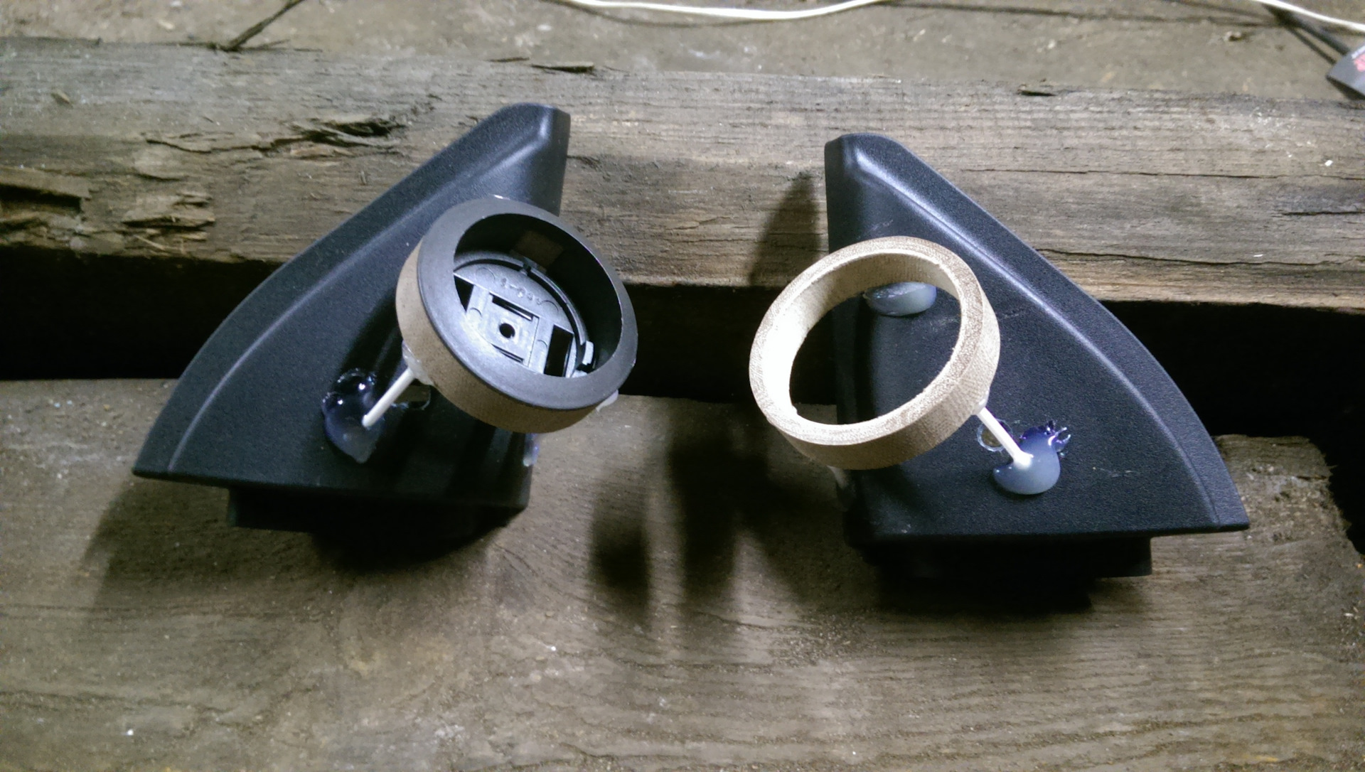

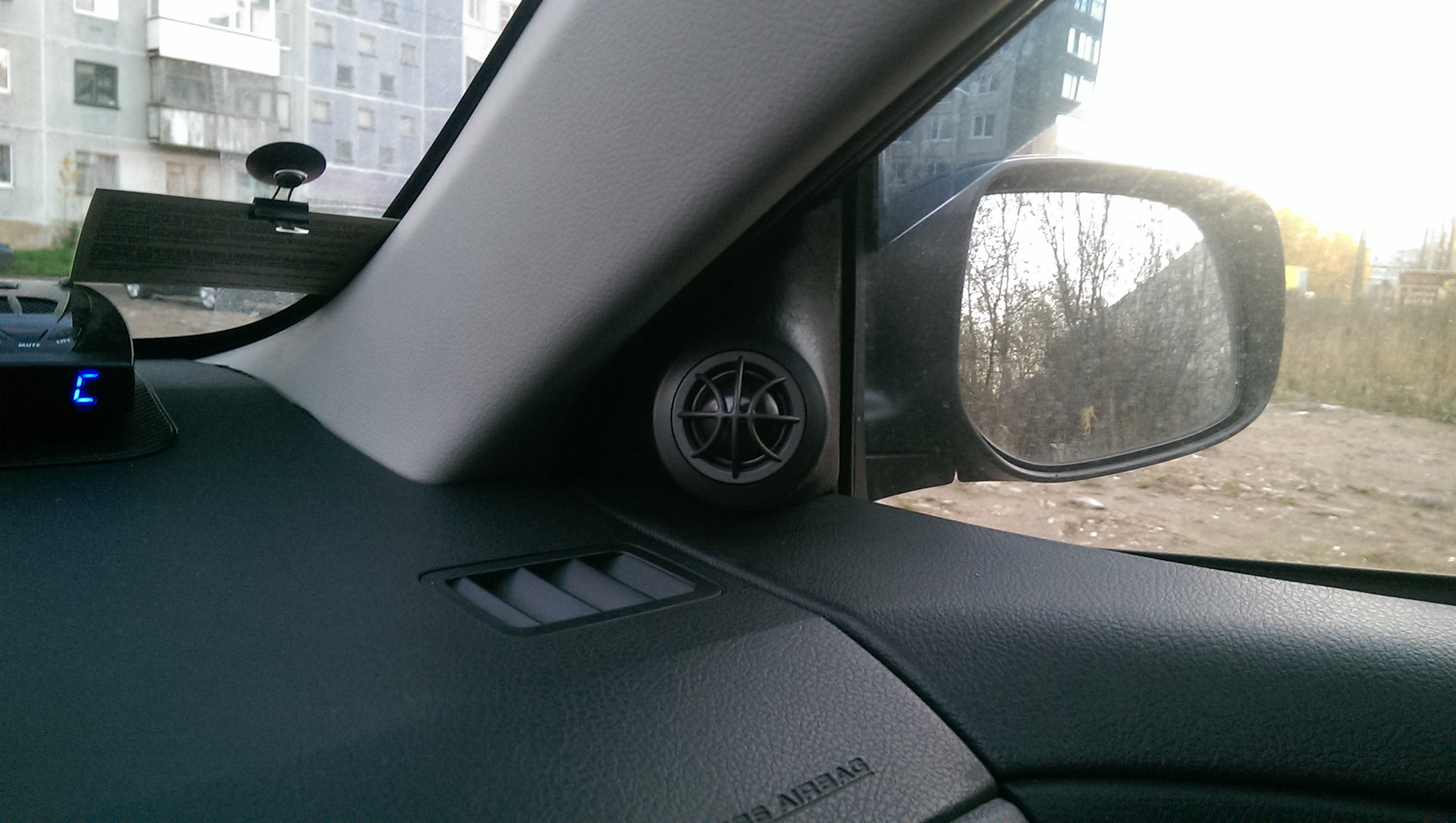

После установки мидбасов в дверь надо браться за пищалки. У DLS в комплекте была пара чашек для установки твитеров, под один из них выточили кольца из текстолита, ну а дальше понеслось как у всех.
Выставление направления с помощью ватных палочек и термоклея

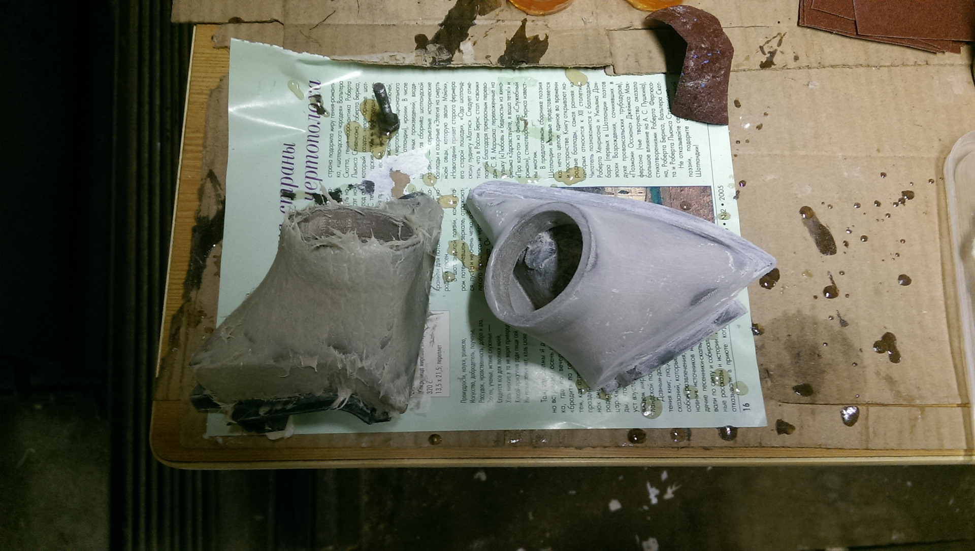

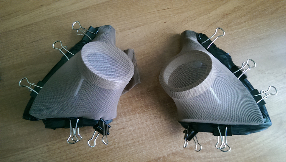

Обряжка

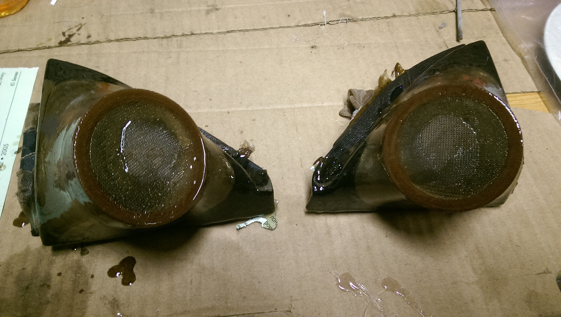

Смола

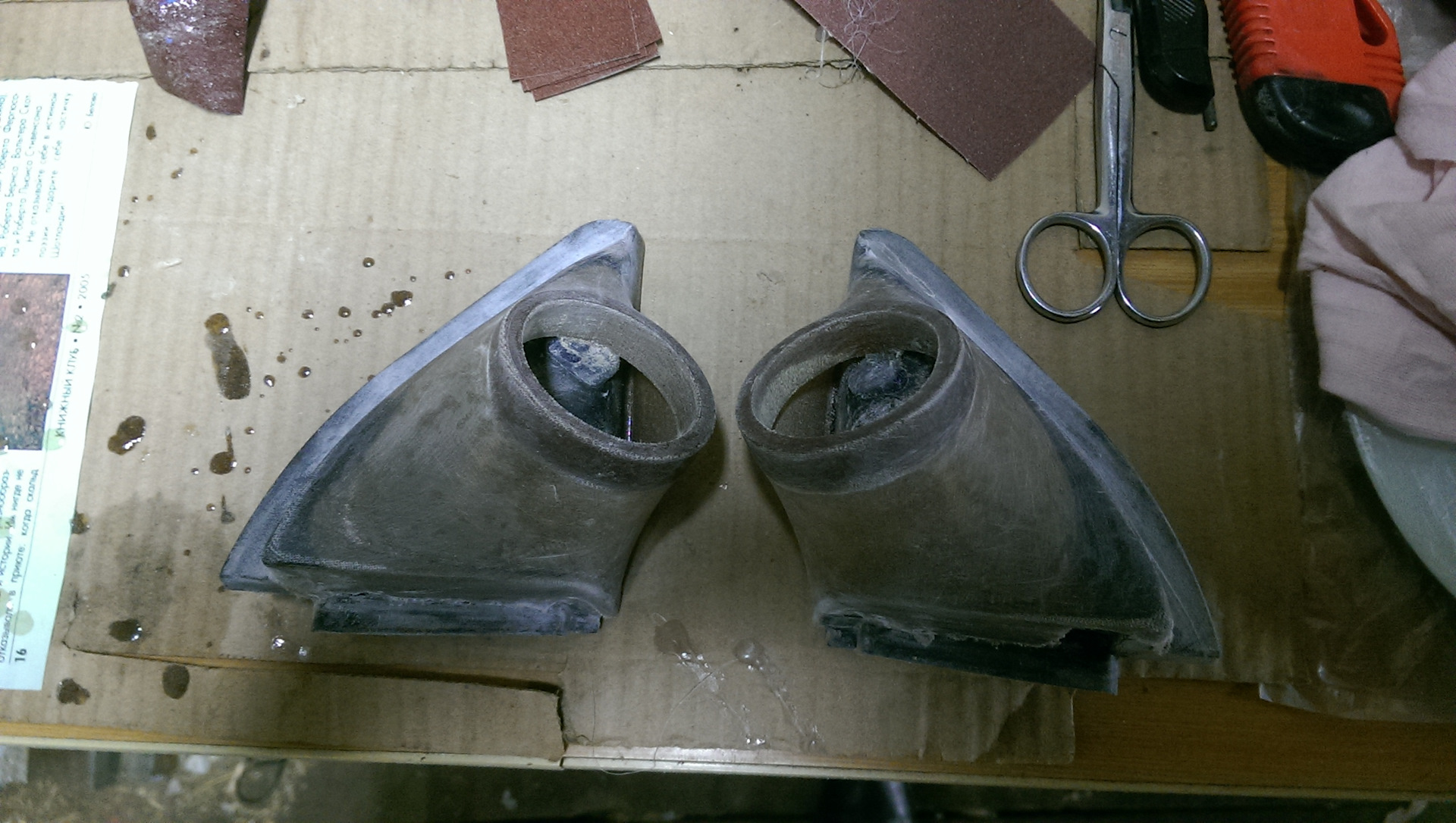

Вышкуривание
Примерка
Шпатлевка со стекловолокном

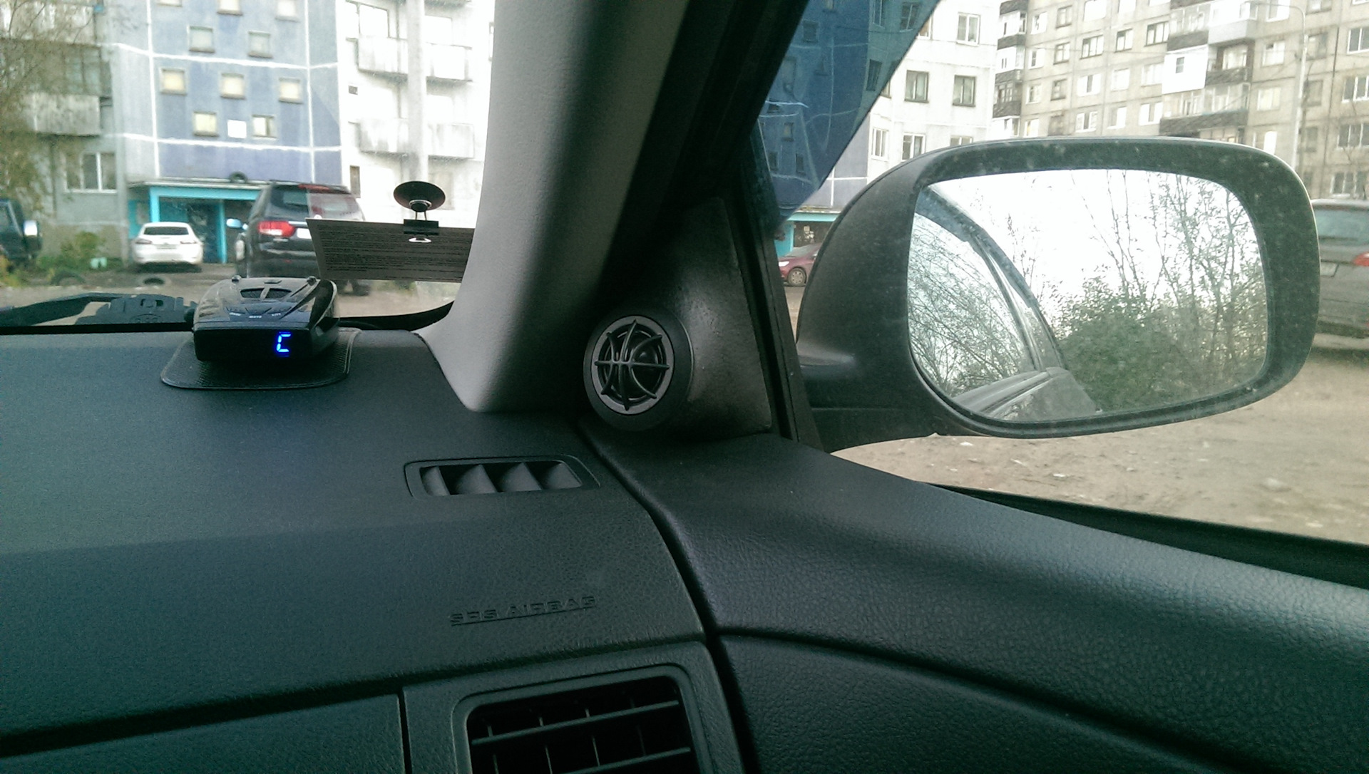

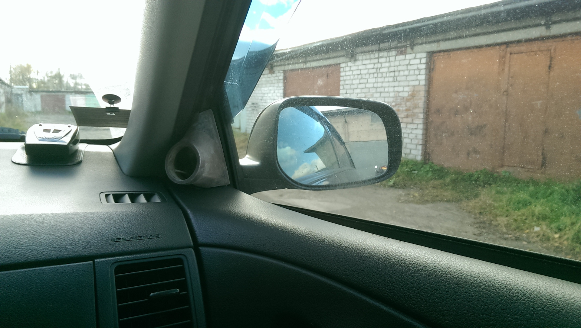

После чего долгое вышкуривание, выведение приемлемых форм. Готовые уголки временно покрыл антигравием. Ну и конечный результат.
Для меня это был первый опыт установки твитеров и первый опыт работы с полиэфирной смолой.
Комментарии 9
Обдува не мешают?
И эти не мешали и новые, не мешают, хотя новые больше.
не зря потрудился, результат радует глаз!
Вот только продержались эти уголки один год и пошли под замену.
Я так сделал
А чё за твитеры?
DLS T25 из комплекта DLS R6.2
