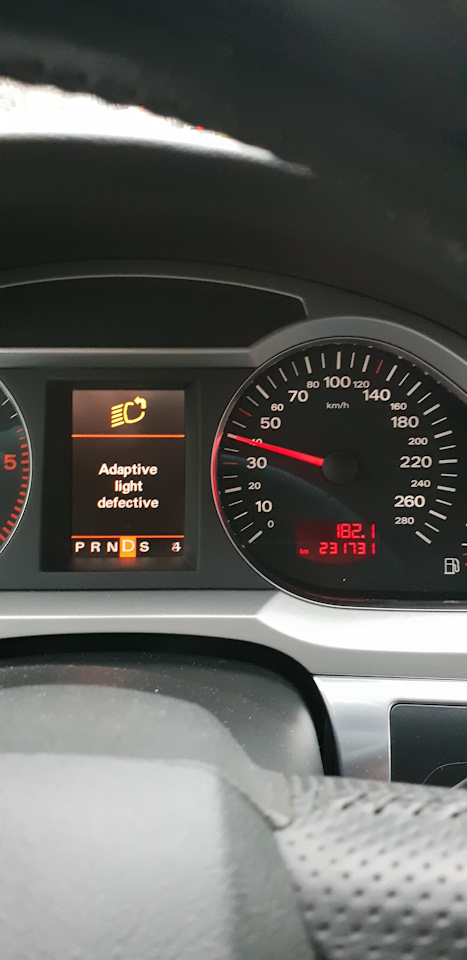

На очередном повороте машина выдала мне "Adaptive light defective".
Подключил ВагКом…
"1 Ошибка найдена:
02627 — Исп. эл.дв. системы динам. адаптивного освещения левой фары
010 — Разорвана цепь или замыкание на плюс — Периодически"

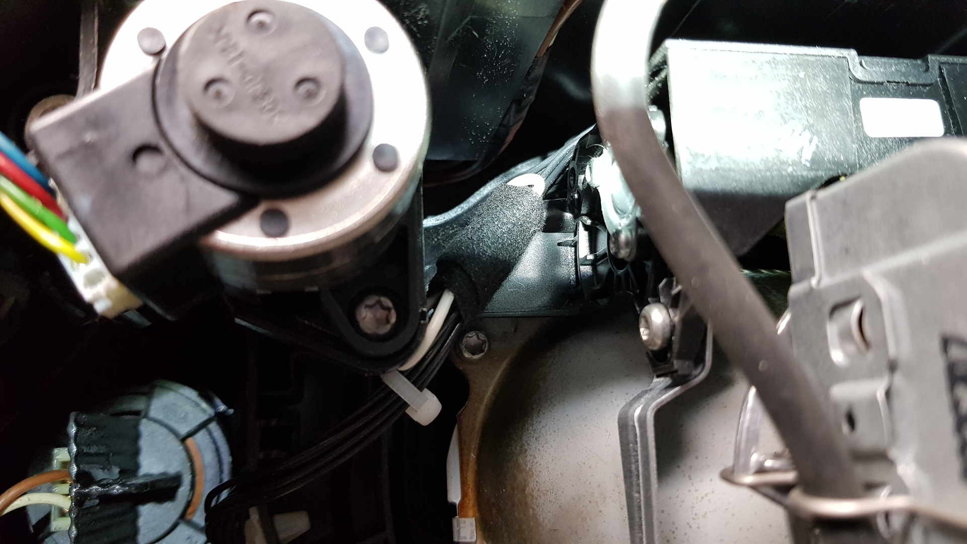

Решил не ждать выходных, тем более обещали плохую погоду. Снял левую часть бампера, и левую фару.

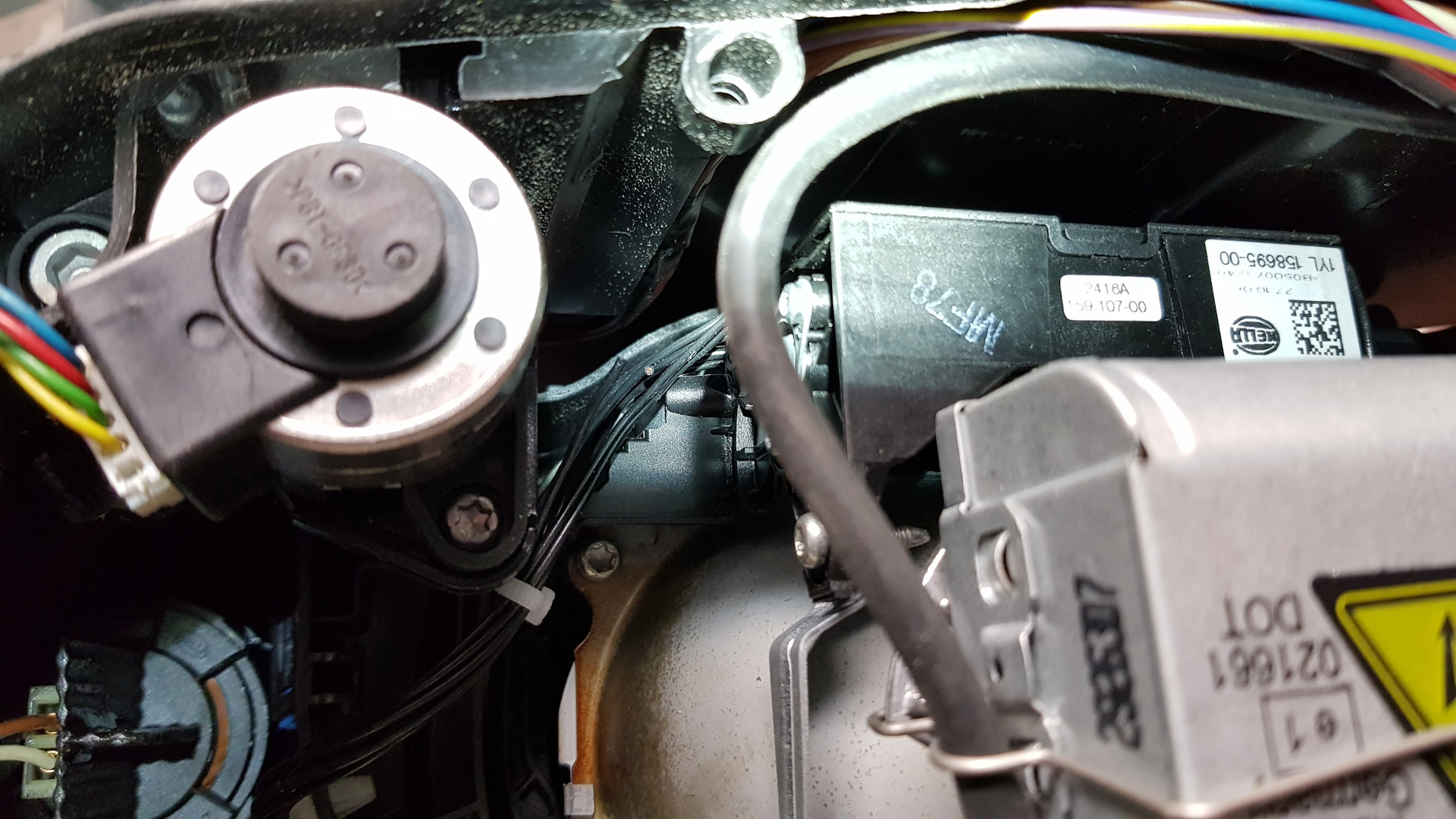

Очень надеялся, что придется опять снимать стекло. Снял заднюю крышку и увидел следующую картину.
Запчасти на фото: 021661
Запчасти на фото: 7418A

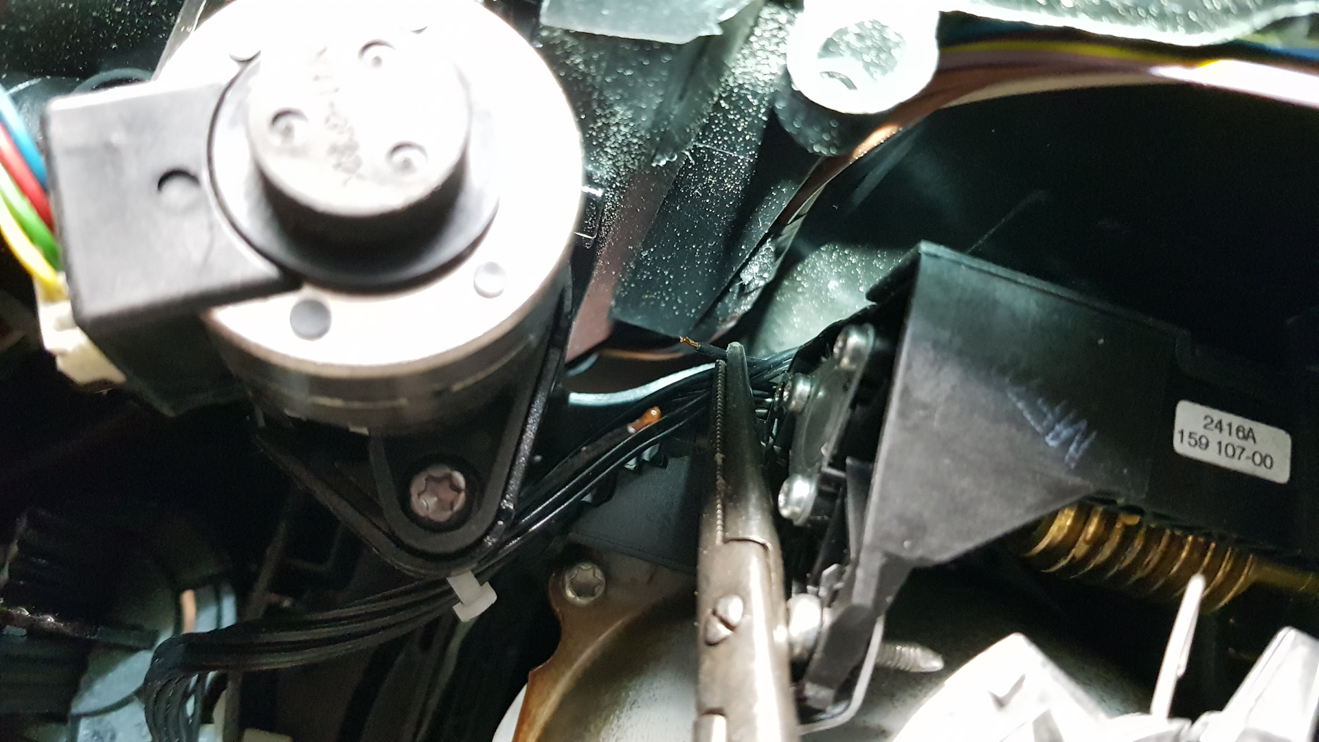

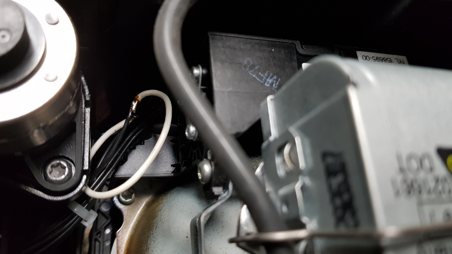

Хирургический зажим, паяльник, кусочек провода и началась микрохирургия.
Запчасти на фото: 15910700
Запчасти на фото: 15B695
Причина всего этого, как мне кажется, мое вмешательство в фары с целью почистить линзы.
Видимо неправильно уложил проводку и со временем один провод перерезало.
Теперь все хорошо.
