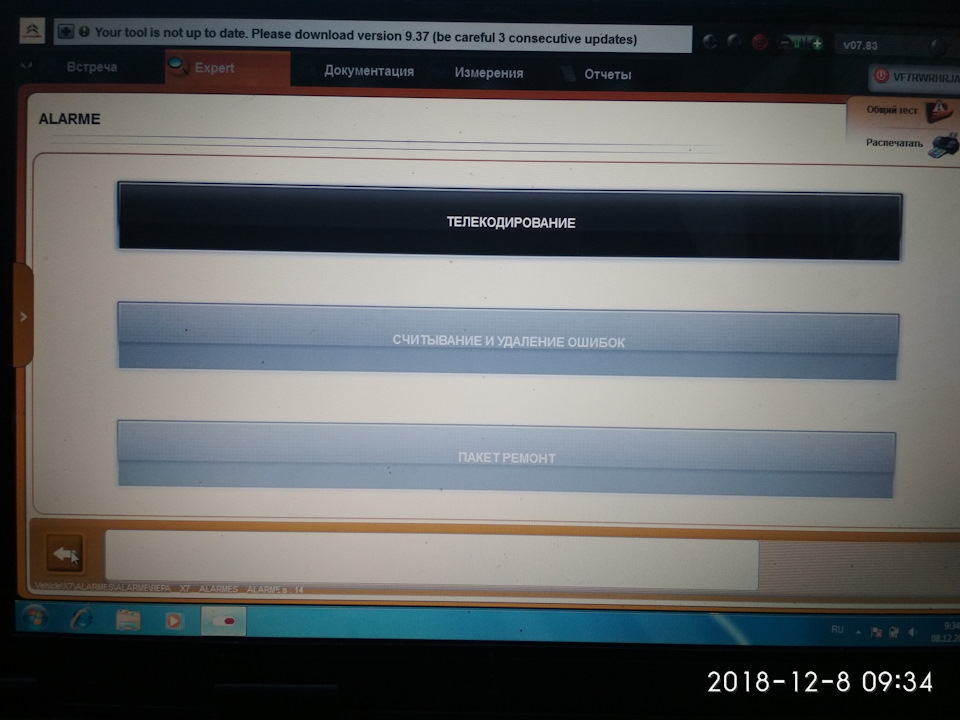

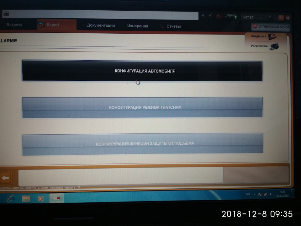

Данное действо актуально для владельцев с5 с предпусковым подогревом, так как при прогреве салона вебастой авто орет как ошалелое думая, что по салону кто то шаркается. Как это поправить далее на фото для наглядности
У меня чувствительность была на 13, как видно на фото для пробы поставил 7. Если опять заорёт значит буду ещё понижать.

Интересно! Вот решаю такую же проблему для Шкода Рапид. Сегодня снизл до 70%. Буду наблюдать. Как у вас, снижение с 13 до 7 помогло?
Да. Помогло
Понял. Благодарю!
