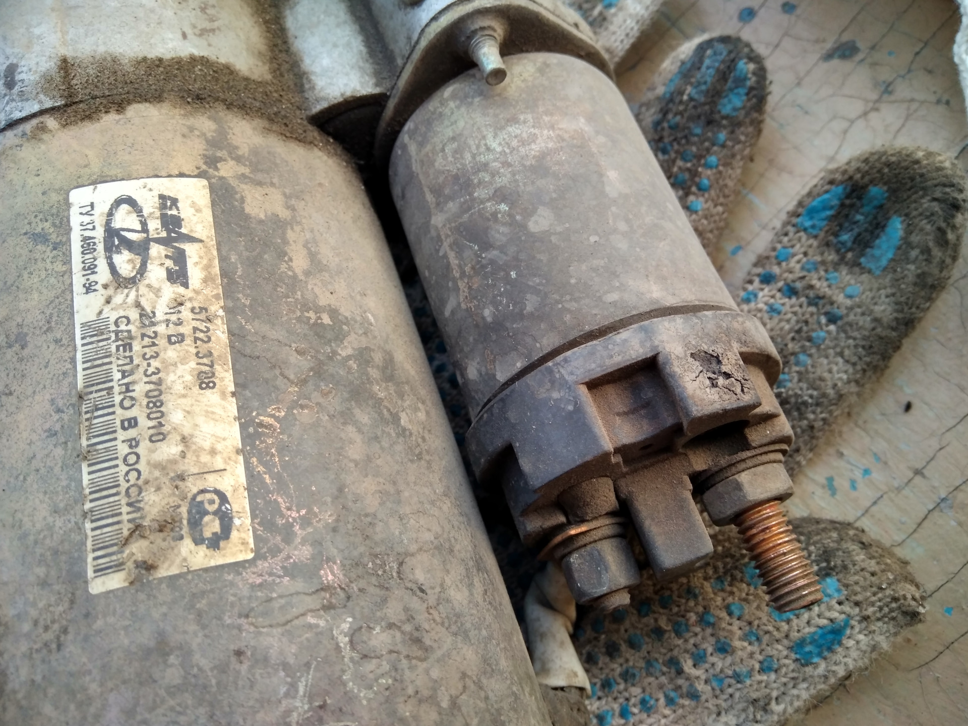

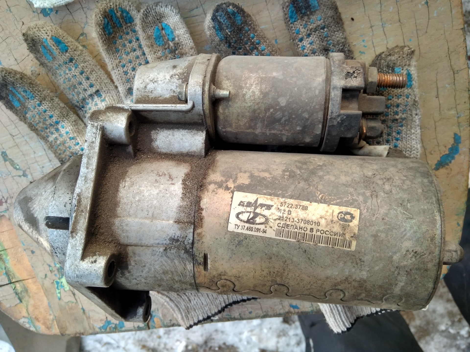

Итак, эпопея со стартером продолжается. После хорошего прогрева двигателя стартер не работает минут 10-15. Т.е. втягивающее клинит.

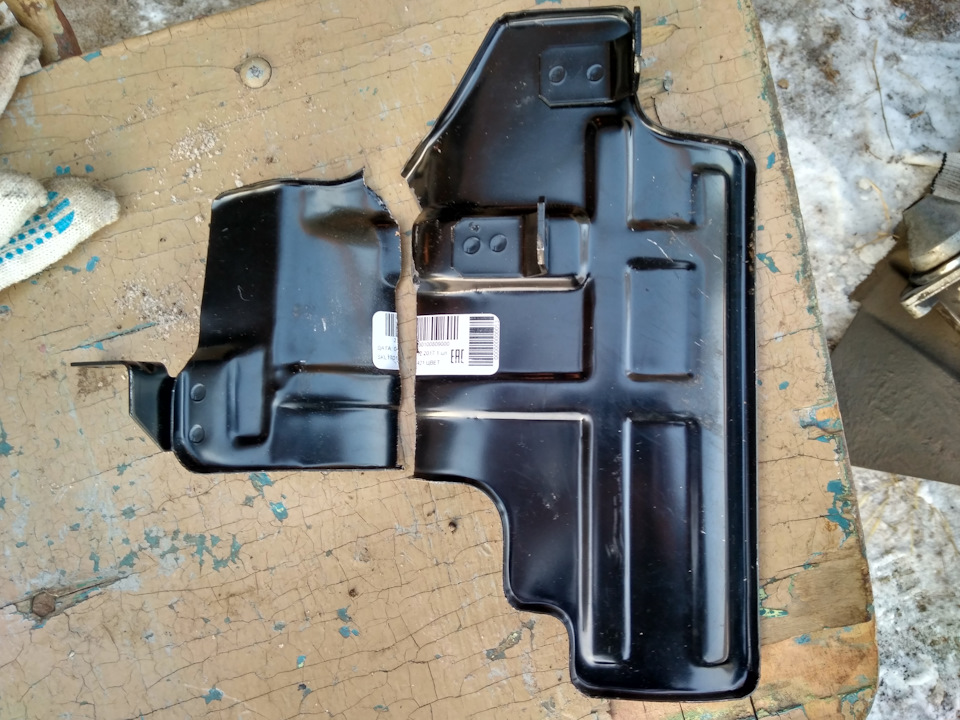

Знающие люди подсказали, что проблема кроется в тепловом экране стартера. Вернее, в его отсутствии.
Принято решение заменить стартер (всё-таки моему уже 11 лет) и поставить тепловой экран.

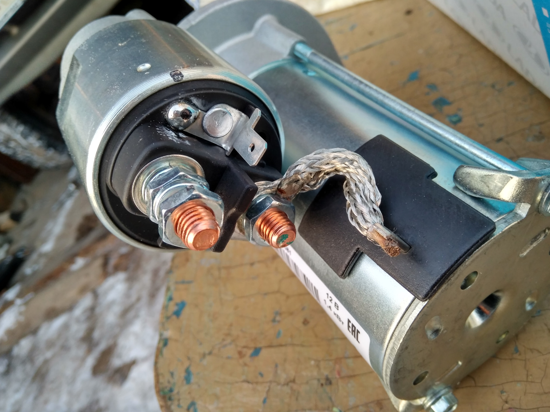

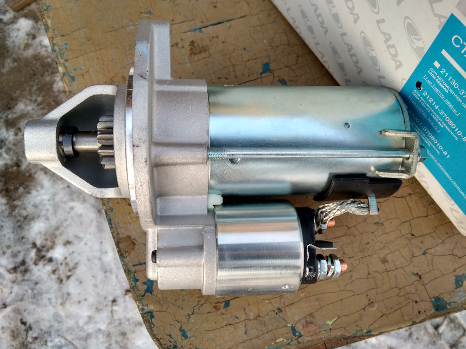

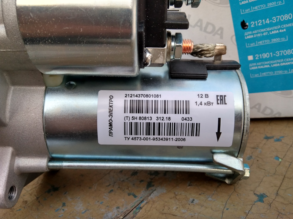

Выписал в эмексе стартер Прамо-электро Lada 21214370801081 (3247р)

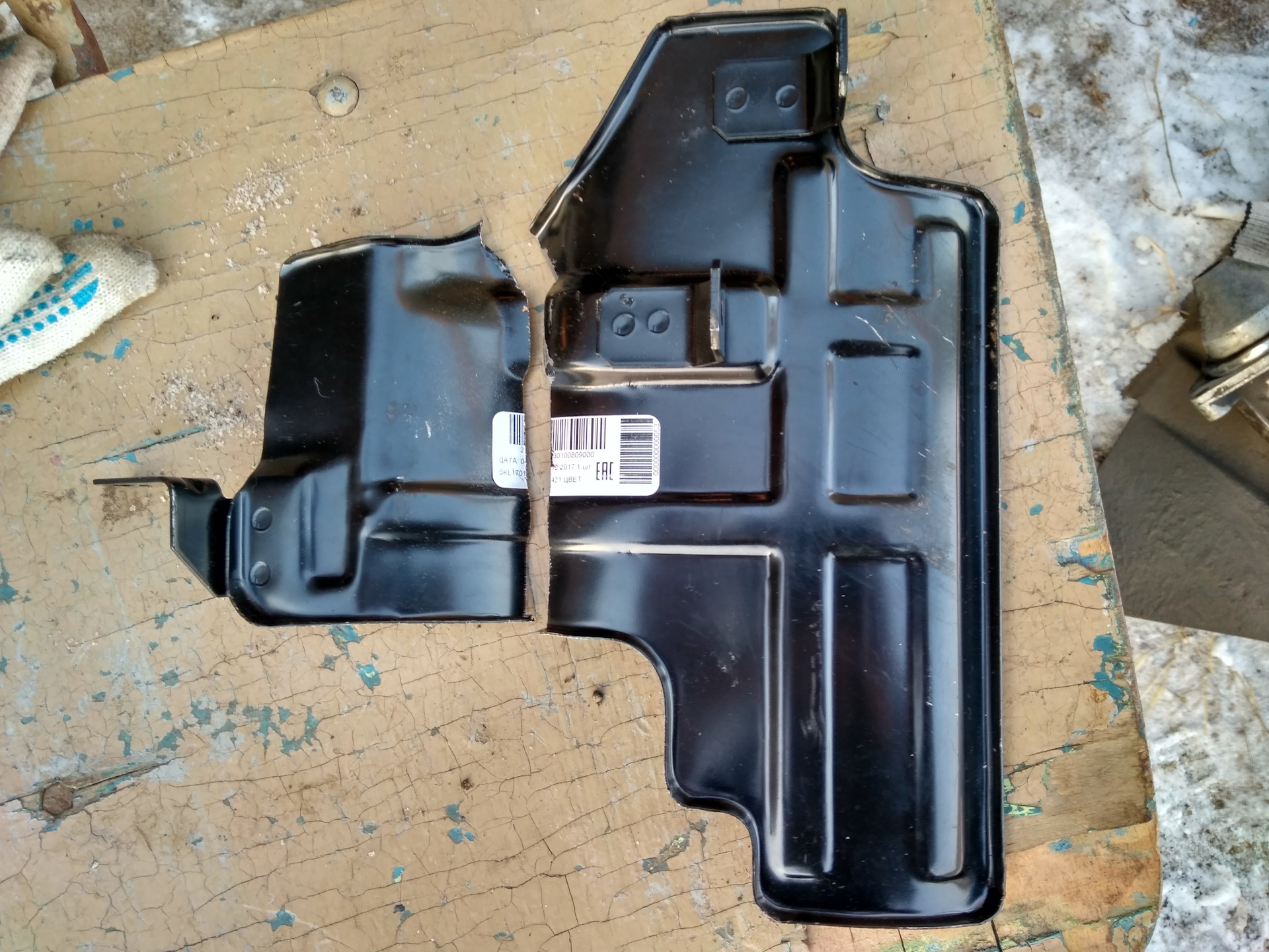

и прикупил тепловой экран (340р)

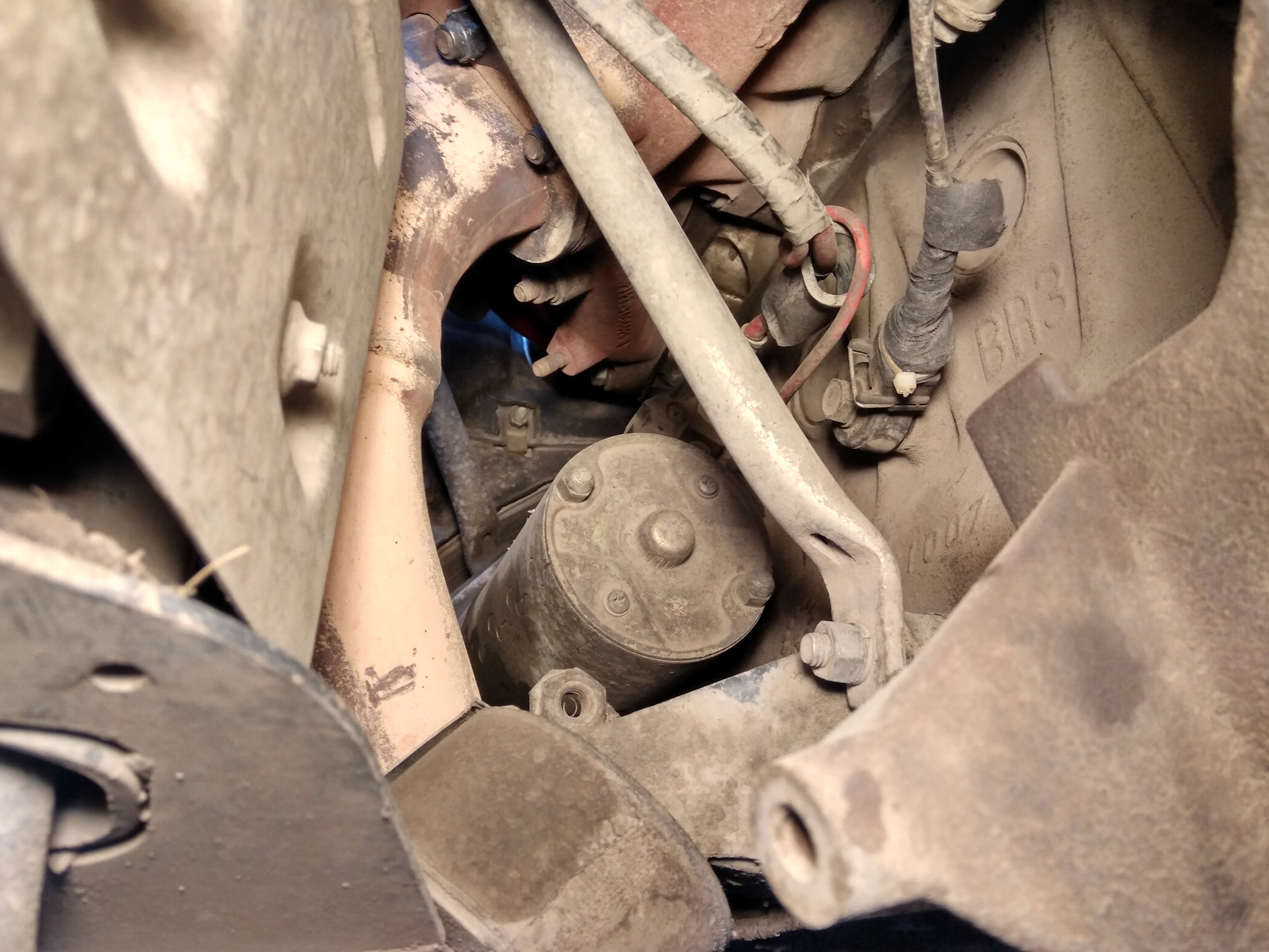

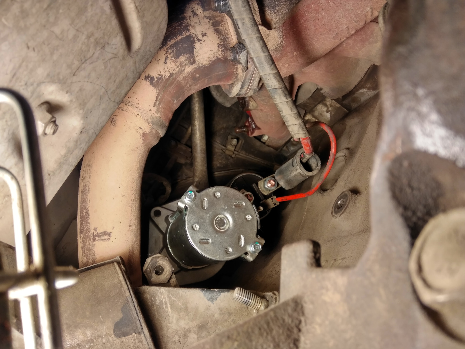

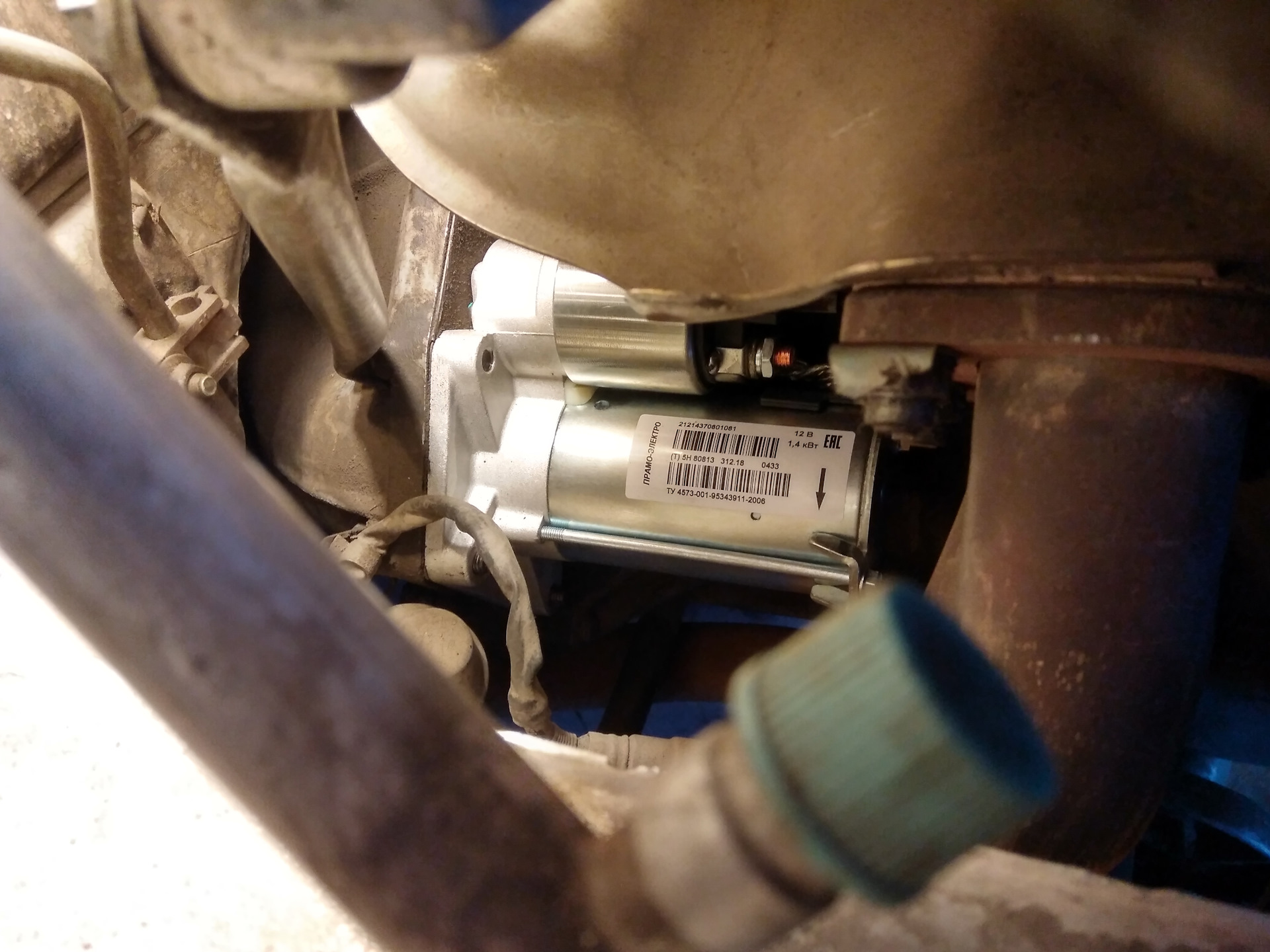

Снимаем стартер
Кстати, видно, как сильно перегревается втягивающее. Пузырится даже

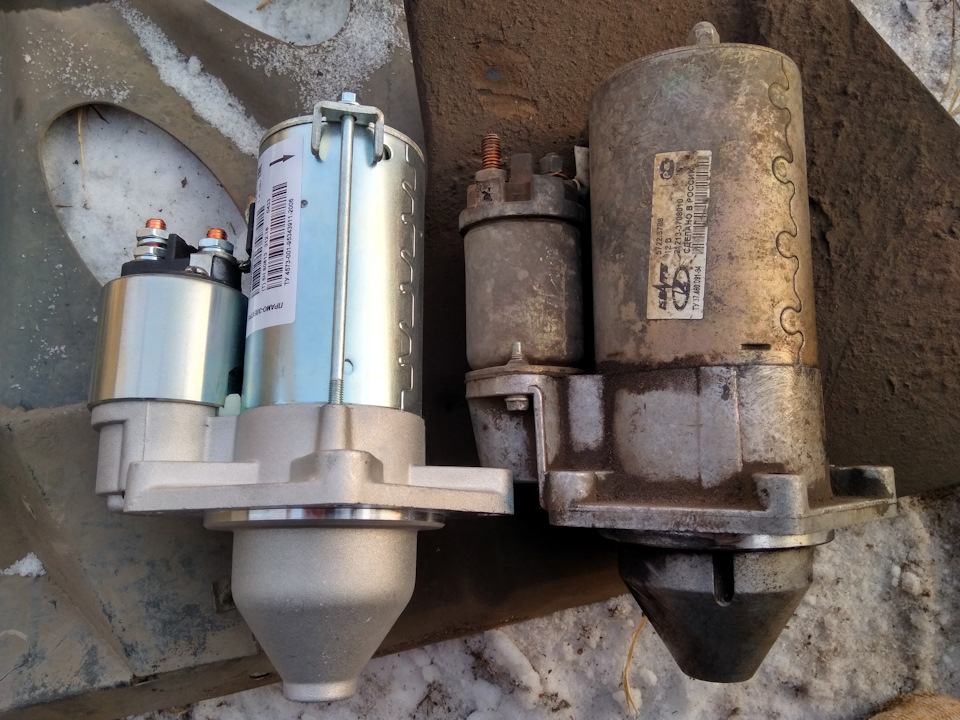

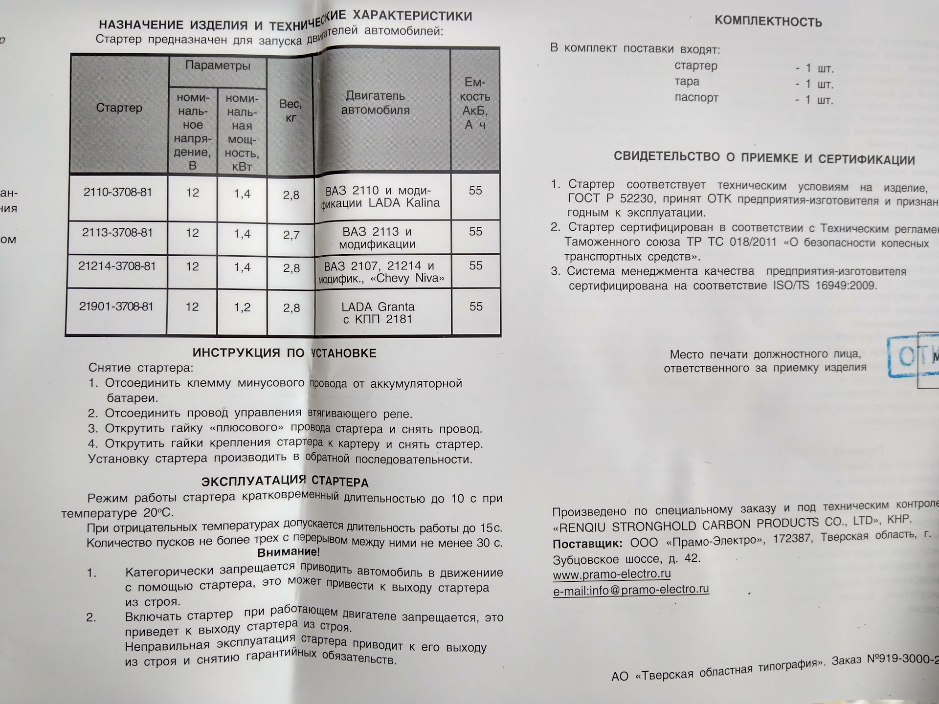

Сравниваем размеры

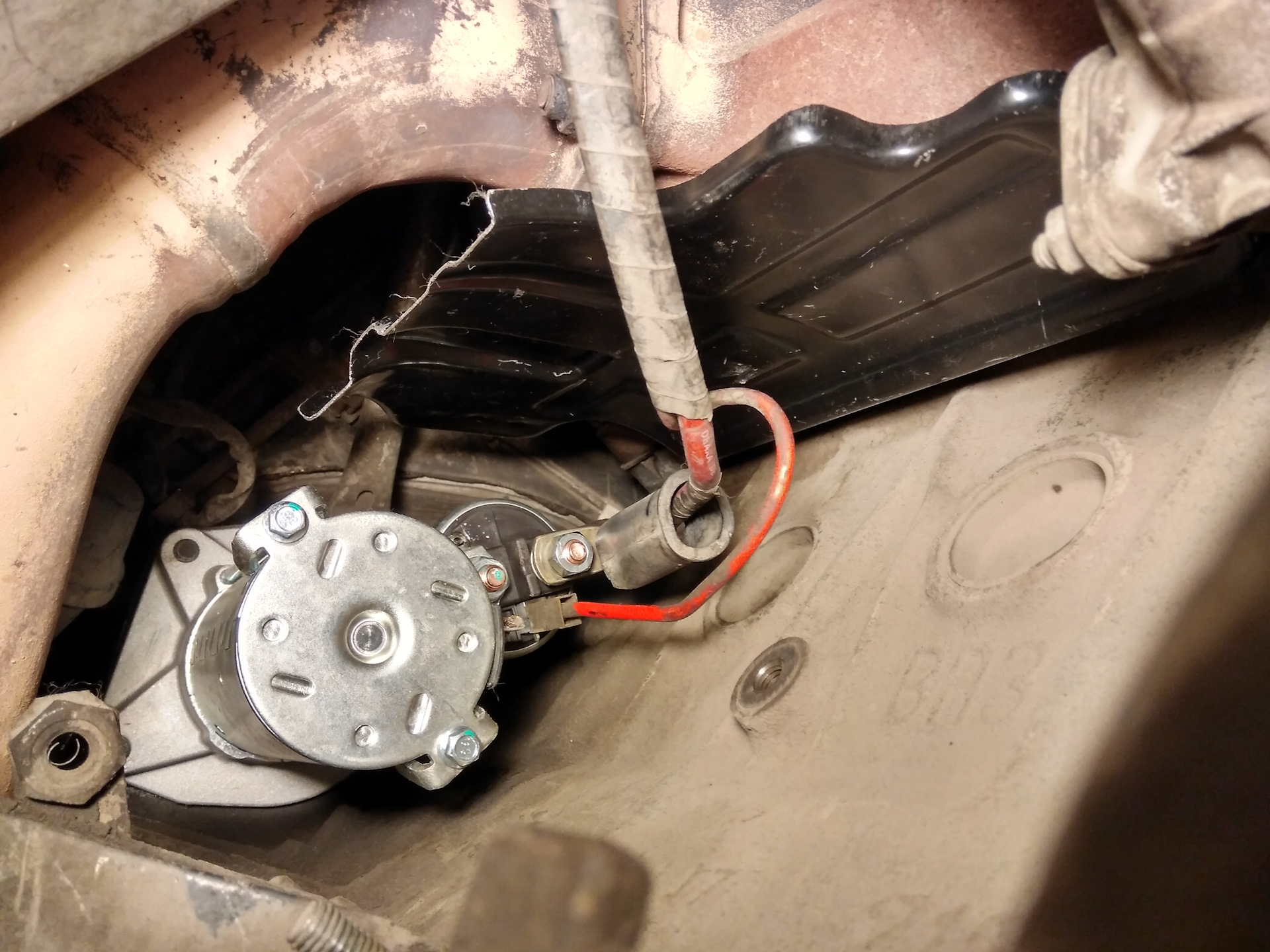

Устанавливаем новый стартер

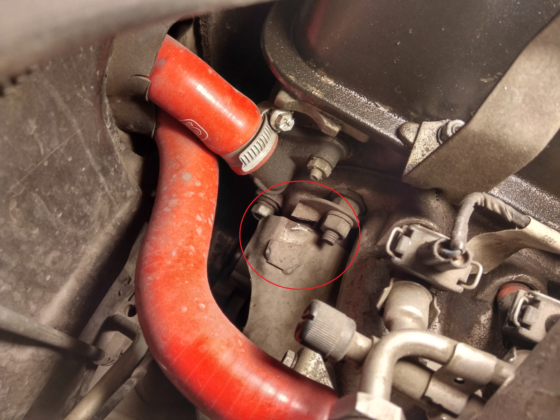

Попробовал пристроить тепловой экран. Но он никак не влазит. Решил его обрезать.
Оставим только верхнюю часть для защиты втягивающего
Всё на месте. Запускаем
Как бэ всё в порядке)
Попутно обнаружил, что сломалось еще одно крепление теплового экрана промежности коллекторов

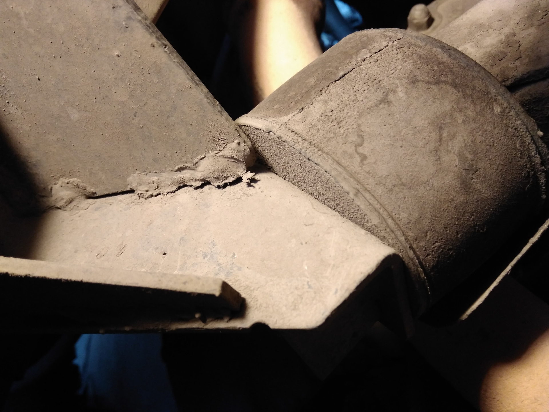

А также увеличилась щель в кронштейне правой подушки двигателя

Сергей, стартер реально без ямы снять? И еще мне сказали, что если авто с кондиционером, нужно приемную трубу откручивать, иначе стартер не вытащить.
Если машина лифтована, то, думаю можно и без ямы, но я не пробовал)
Насчёт кондиционера, да, он мешает.
Я снимал компрессор кондиционера, тогда стартер просто вперед вытаскиваешь, места много.
Вот тут писал об этом. И там еще добавил чей-то видос, как он вытаскивал стартер через низ

А что такой стартер слабый?
Это последний писк моды!
Крутит, кстати, очень бодро.
Когда нива была у меня мне больше понравился стартер Электром у него 1.6 квт! Он еще веселее крутит !
Чтобы не резать экран, его нужно размещать и устанавливать сразу со стартером, а затем всё прикручивать. Но вначале к стартеру прикрутить электрические провода, а то потом совсем не удобно будет. Сам так делал ! МАКАСИНЫ КЛАСС
Я пробовал экран без стартера поставить. Он вообще никак не входит. Машина с кондеем, хотя щаз компрессор снят.
Поэтому пришлось его разрезать, примерить, а потом уже ставил стартер и в последнюю очередь экран

а стартер купил галимый китай, запчастей вряд ли на него найдешь

Выходит, что экран не лишняя деталь? Мне кажется, что в обрезанном виде экран будет со временем откручиваться и дребезжать. У меня на прошлой машине одно ухо лопнуло, так еле нашёл источник звука. Я тоже родной не смог по быстрому воткнуть, поэтому ставил от классики, он поменьше, но крепления подходят
Да все пишут, что от классики можно поставить, но никто чёт пост не выкладывает, что за экран, и как его ставить…
Поэтому пошел своим путем, обрезал от 2123)

Это проблема втягивающего, а экран тут ни причем. Всегда его выкидывал чтобы не мешался и проблем не было.
Проблема со стартером началась через 2 года после удаления экрана.
Знающие люди подсказали, что замена стартера не поможет. Нужен экран.
Чтож, пусть будет. Надеюсь, теперь стартер еще лет 10 снимать не придется. А вот доступ к приемной трубе теперь затруднён. Даже чтоб прокладку заменить, придётся опять выковыривать этот экран. Ладно, что хоть он теперь на двух болтиках… хотя, и до них доступ очень затруднён…
стартер ни фига не вечен
на втягивающем раскрутился винтик, который крышку держит, экран тут ни при чем
меняешь втягивающее и еще года на три забываешь
Винтик затягивал и на красный резьбовой сажал.

Такая же хрень. Один винтик потерялся, а другой откручен был на половину. Посадил их нафиксатор теперь все ок.
