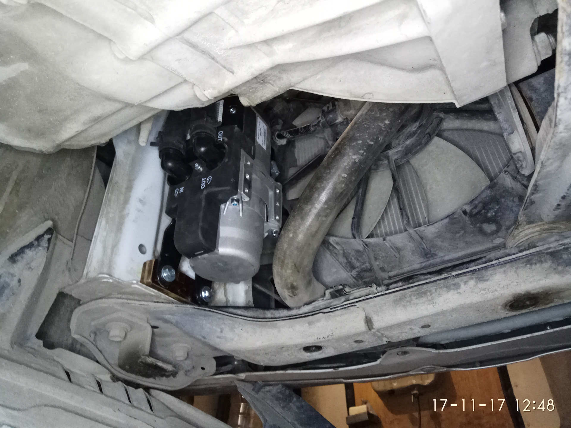

Новый подогреватель гораздо компактней предыдущей модели.
Долго его примерял в "удобное место" в подкапотном пространстве и в итоге нашел идеально подходящее место (на сексики с АКПП в это место он не встанет, там тяги и тросы идущие на селектор). Видел, что некоторые установочные центры ставят в полость бампера, места там вагон, но в случае поломки снимать бампер ну нафиг, да и шланги получатся очень длинными.

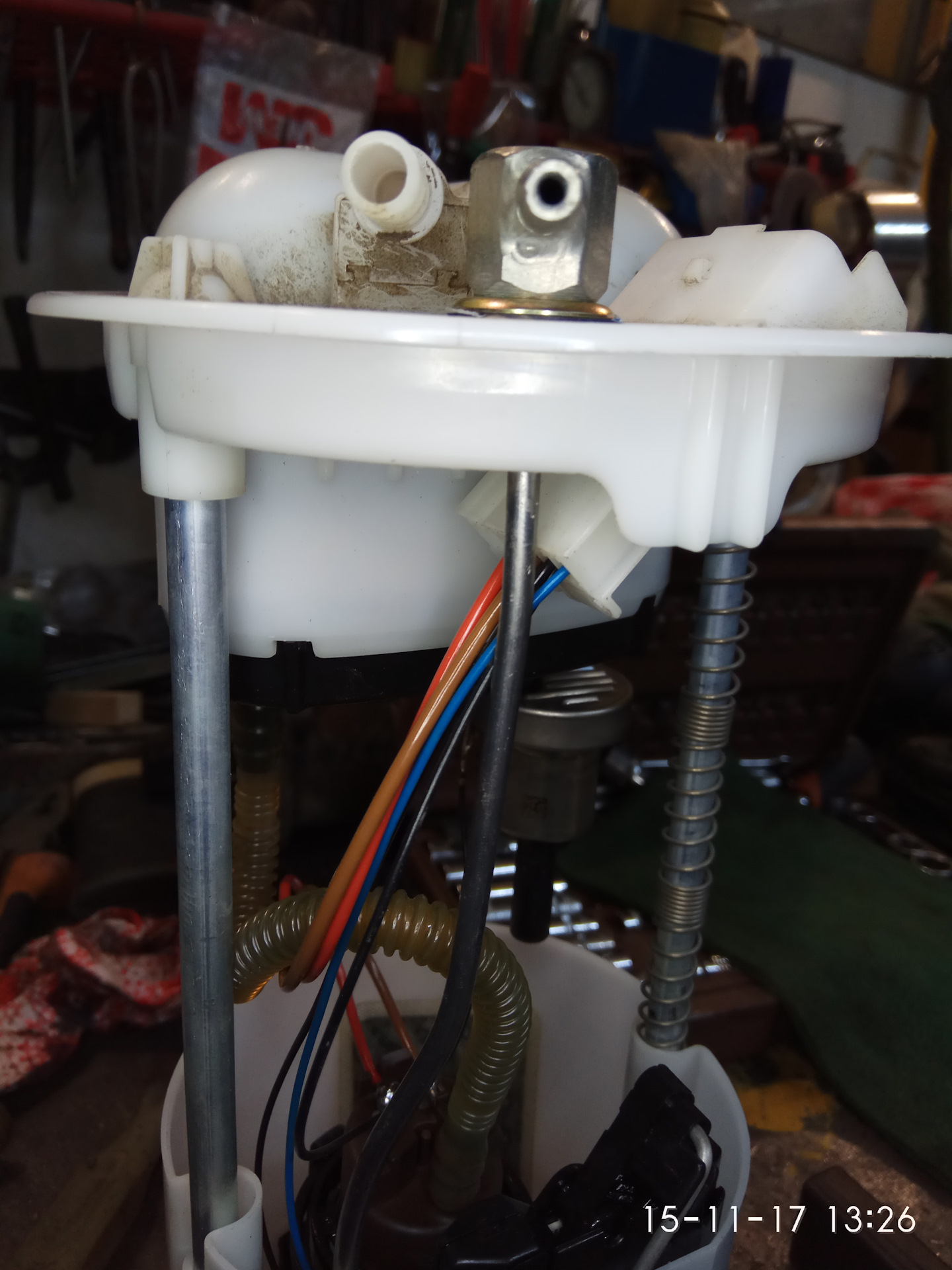

С помощью трансмиссионной стойки демонтировал бензобак для врезки топливозаборника.
Гайку открутил с помощью трубного ключа, в ютубе куча способов, как открутить. При обратной сборке уплотнительное кольцо смазал силиконовой смазкой, иначе оно не садилось на место и вытекал бензин при наклоне бака.
Место для топливозаборника в топливном модуле есть, все очень хорошо встало. Конец трубки у дна я загнул вверх для минимизации попадания грязи (фото отсутствует).

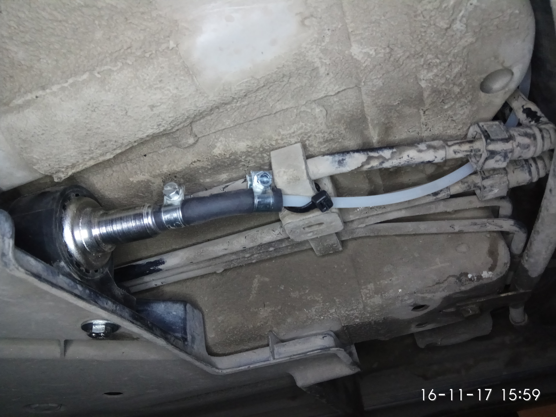

Топливный насос закрепил на пластиковом щитке под днищем. Топливопровод проложил параллельно штатным.

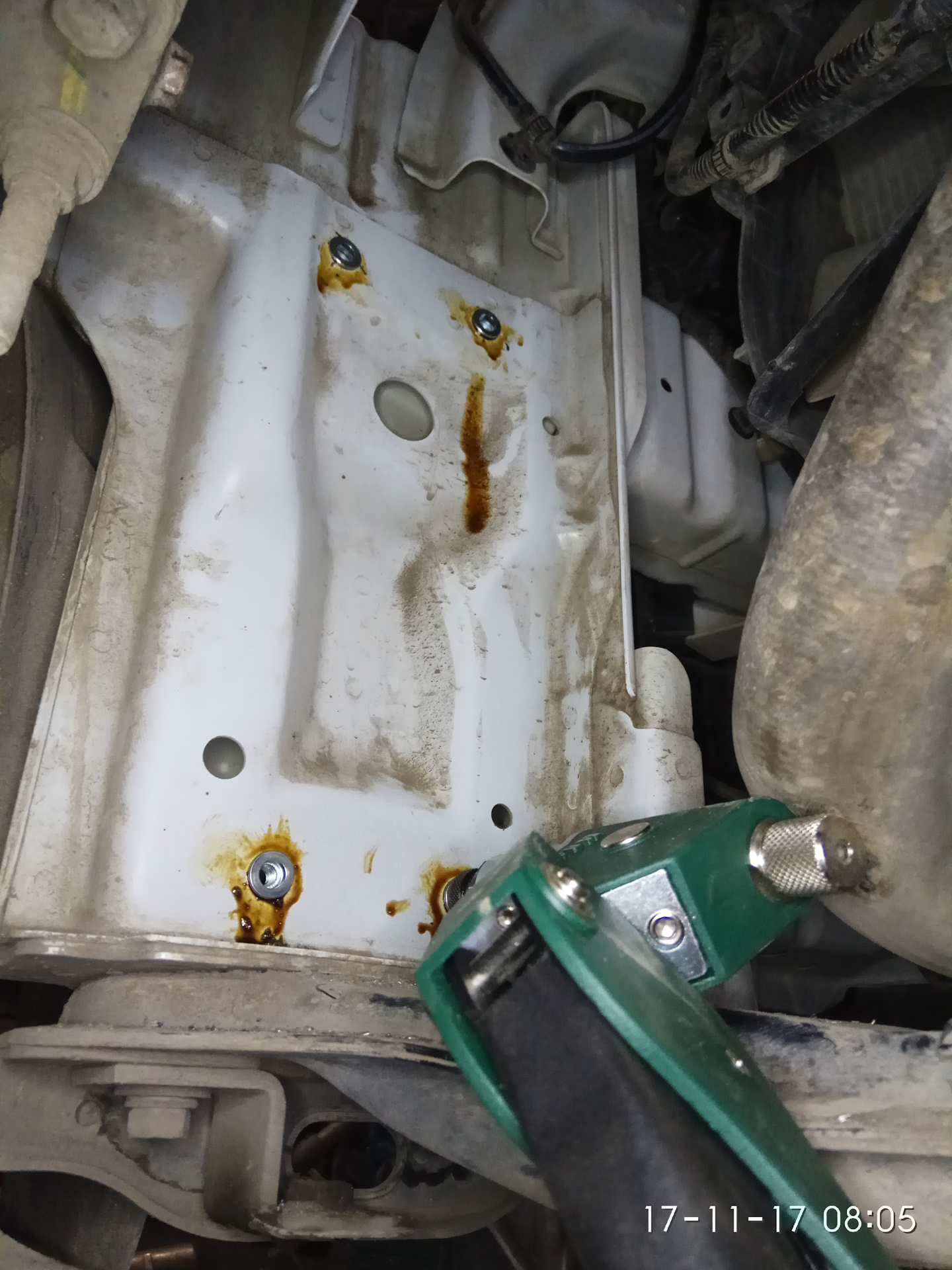

Сливаю ОЖ, демонтирую АКБ и его площадку. Приступаю к установке котла.
Для попадания в зазор между радиатором и кузовом трубок забора воздуха и выхлопа пришлось сделать дистанционные подкладки из текстолита, на фото видно. Фото прокладки выхлопной трубы добавлю в скором времени, как только буду снимать бампер. Выхлоп получился очень коротким 20-30см, порывы ветра никак не влияют на работу котла.

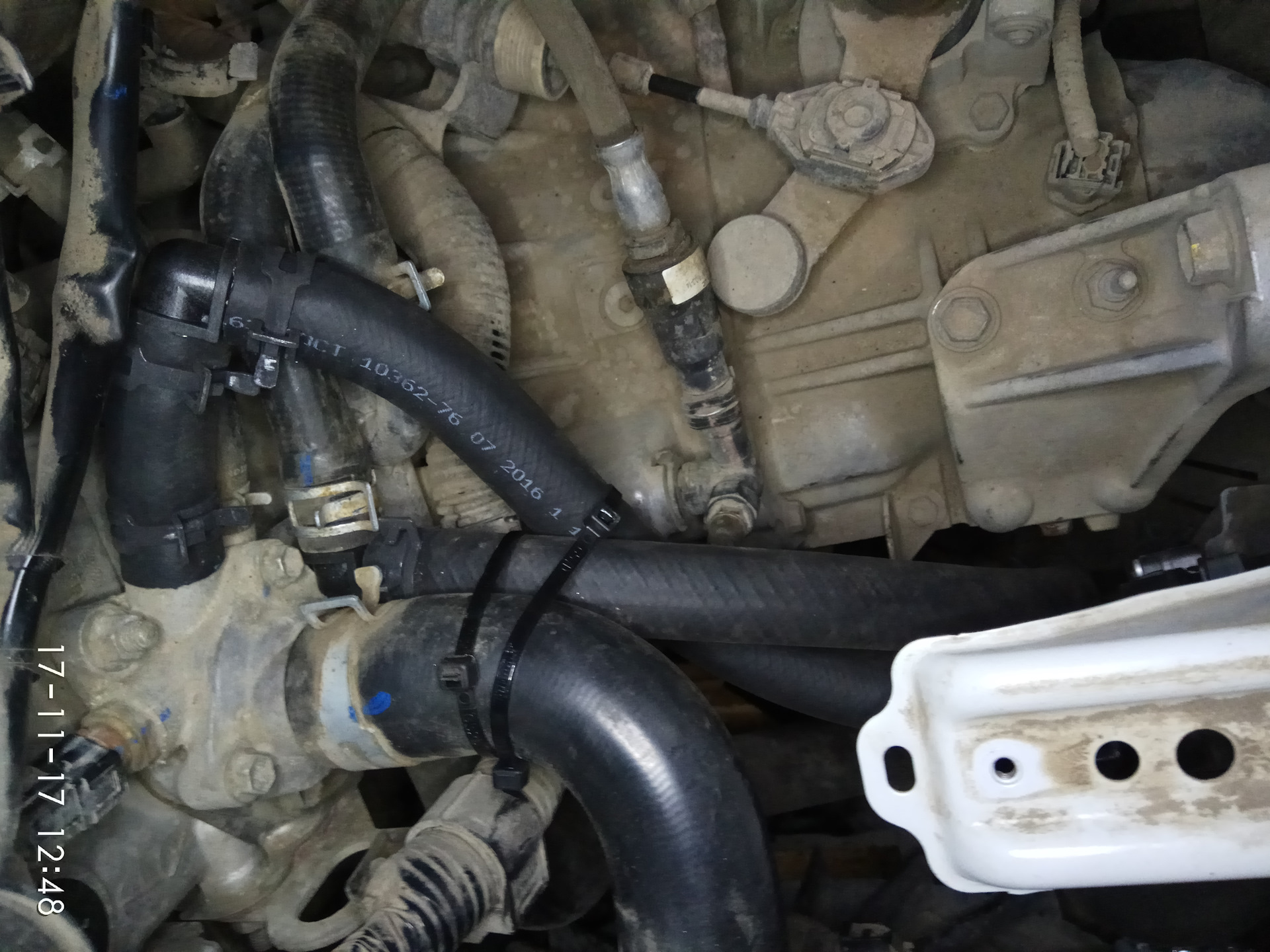

Циркуляционный насос закрепил к кронштейну площадки АКБ и "обвязал" все шлангами.

Подогреватель был установлен в ноябре 2017г, отлично отработал прошедшую зиму и продолжает радовать. Двигатель прогревается за 20-30мин до 75-80 градусов в любой мороз.
