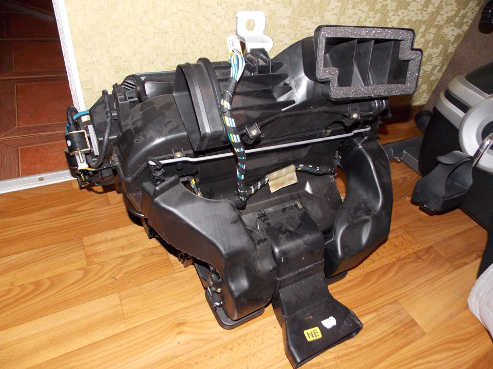

Всем привет! Кто может подсказать — за какие заслонки отвечают сервомоторы, и пневмоклапана? Ситуация такая — при переключении направлений обдува слышен шум сервомоторов и работы заслонок. А вот при включении обдува в ноги тишина. Длинная центральная тяга, что за панелью климата не шевелится. Вопрос в том, что отвечает за это направление? Куда копать — слетел вакуумный шланг или сдох сервомотор?
Спасибо.
PS Картинка из поисковика.

Расскажи как этот блок снять? У меня она в доступе, торпедо снято…а как эту всю байду снят не понимаю…
Какой именно блок?
Блок всех заслонок)
Nikel-25
Какой именно блок?
Тот что на фото выше)

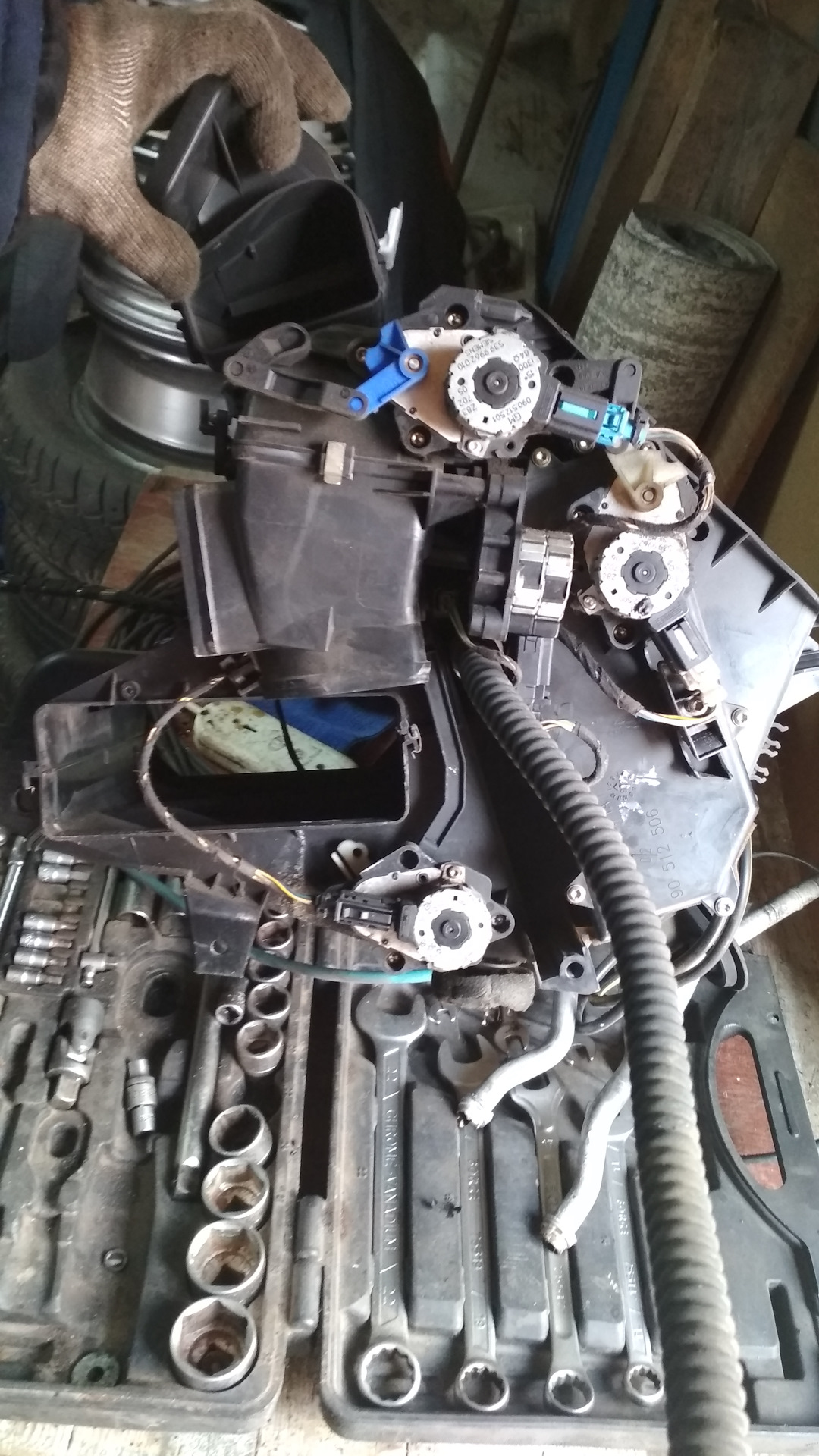

Спасибо. Я прошлым летом, там чинил заслонку рецеркуляции, возможно задел чего-то.
за ноги отвечает самый ближний к моторному отсеку…на нем фишка такая торчит в сторону пассажирской двери. У меня такое было, фишка была снята просто
Ох давно это было, с Виталиком крутили в руках этот климат. За ноги вроде отвечает тот что рядом с шлангом на охлаждение бардачка сверху.
Коля, у меня есть снятый климат, могу покрутить повертеть видео снять
Виталя привет! Если не затруднит. Видео бы сильно помогло.
