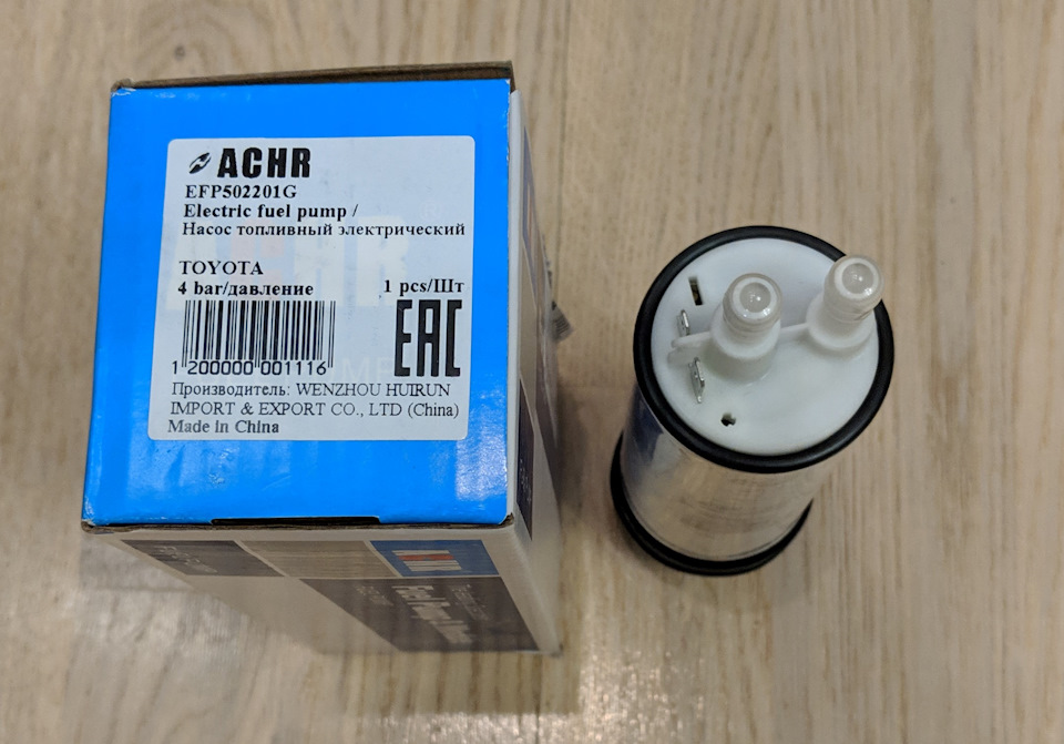

— Низкое давление в топливной системе, вместо положенных 4ат имеем 2ат.
Для этих целей купил моторчики и фильтр. Все берут обычно моторчики KRAUF KR0500P, на тот момент когда я покупал, их не было в наличии, поэтому купил такие ACHR EFP502201G, отзывы найти не смог. По маркировке они изготавливаются для тойоты в Китае. Фильтр купил как и все SC7063P SCT. Покупал без последней буквы в номере SC7063P, но пришел с ней.

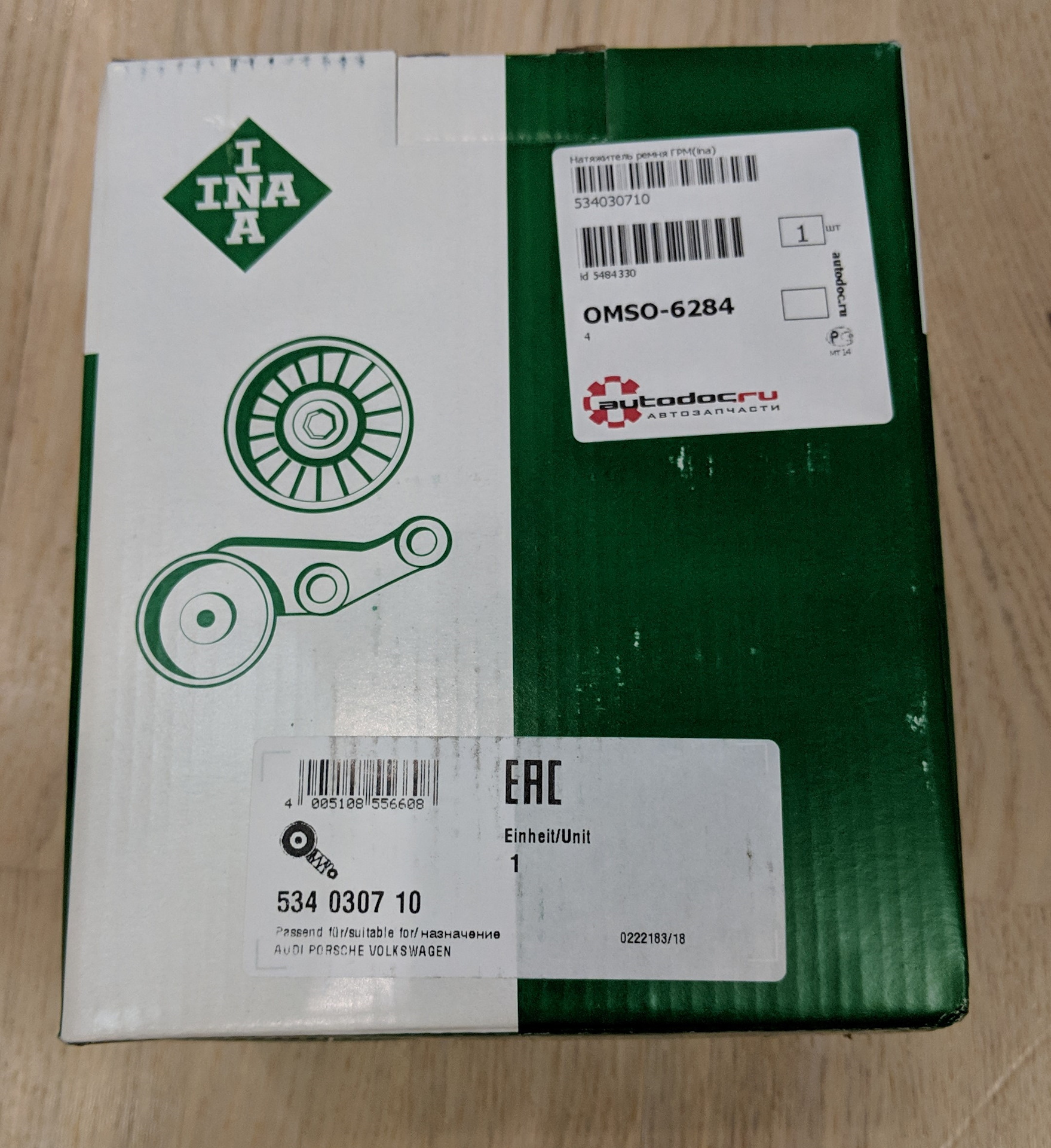

— Почти умер натяжитель ремня, вылазит из корпуса.
Для его замены был закуплен INA 534030710, на корпусе есть пропилы. Котэй заценил коробку :) Так же решил заменить и ремень, по рекомендации на форумах взял DAYCO 7DPK2074 производства Италии.

UPD. Все поставил. Стаб оказался живой и втулки встали отлично, скрипы ушли.В фильтре была черная жижа, да и сам фильтр был сильно забит. Насосы работают очень тихо, по крайней мере я их не слышу. А что самое главное, машина поехала, нет провалов при резком ускорении :)

UPD Насос ACHR EFP502201G отходил 10к км, не рекомендую.
Какую выбрал в итоге
Стояли КРАУФ
Буквально вчера, за 300км до дома умерли отходив 6к км, так же не рекомендую. Теперь не буду испытывать судьбу и поставлю VDO с мытьем топливного бака.
Да уж) Китай так и не научился их делать,
Вот интересно на кит автопром что ставят, неужели эти крауфты?
Брал я такой насос, отжил меньше месяца
Поглядим как у меня, пост обновлю если помрет. А какой вместо него поставили?
Krauf
а натяжитель то GATES в коробке INA…
я также удивлён как твой кот, нет в Италии приличных запчастей, ну может мне не повезло, не попались
