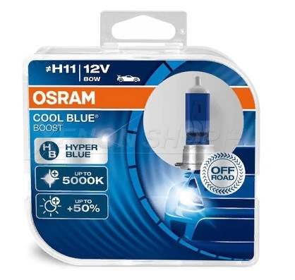

1. После установки передних ПТФ думал что улучшу хоть как нибудь освещение при движении а/м, но как оказалось этого было мало. Принял решение, так сказать), доработать. Думал установить светодиоды, но как подсказали "грамотные правозащитники", лучше не стоит. Поэтому рассмотрел в ближний свет галогеновые лампы с повышенной светоотдачей от OSRAM "COOL BLUE BOOST"

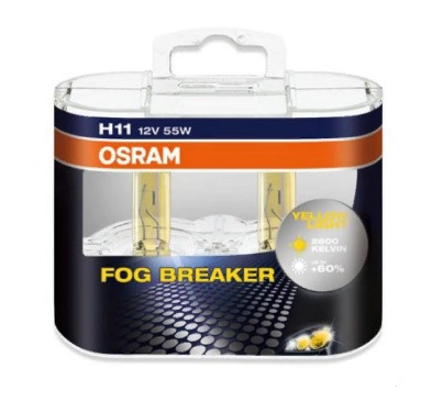

, а в ПТФ захотел что-нибудь с насыщенным лимонным оттенком, и остановился на OSRAM "FOG BREAKER"
Собственно, света стало больше и теперь хотя бы в темноте можно хоть что то разглядеть, а с обычным желтым светом вообще все сливается, да и в темноте выглядит теперь более эффектнее)). Эстетика все же)).

Зимой на снегу синие лампы хорошо светят, но стоит выехать ночью на трассу где серый или черный асфальт, то все ничего не видно. Самый лучший свет для ночи 3800-4300 К. А синие колбы это уже от 5000 К. Было у меня такое зимой ставил одни лампы летом другие, намаялся.
Лапмы не годятся для ближнего света…
Почему?
У низ колба слишком окрашена, света проходит меньше и люксов соответственно меньше. Визуально свет ярко белый, не спорю, но по факту освещают хуже. Но га вкус и цвет фломастеры у всех разные)
Тогда в ближний свет что лучше всего рассмотреть?
Опять же, кому что нравится. Я много чего перепробовал, остановился на осрамах +110%. Многие говорят, что через 4 месяца горят, у меня уже 10 (ближний включен только в темное время суток) и полет нормальный. Можно рассмотреть именно плюсовые лампы, это и филипс, и осрам, и бош, и GE. Я бы смотрел от +90%. Хотя, у некоторых +110 и +130 по показаниям люксметра ничем не отличаются (кроме цены естественно). Свет от плюсовых ламп от +90 и выше будет не такой белоснежно белый, он будет белый, с желтизной, но на том же мокром асфальте видимость не так ухудшается, как с лампами с полностью окрашеной колбой.
