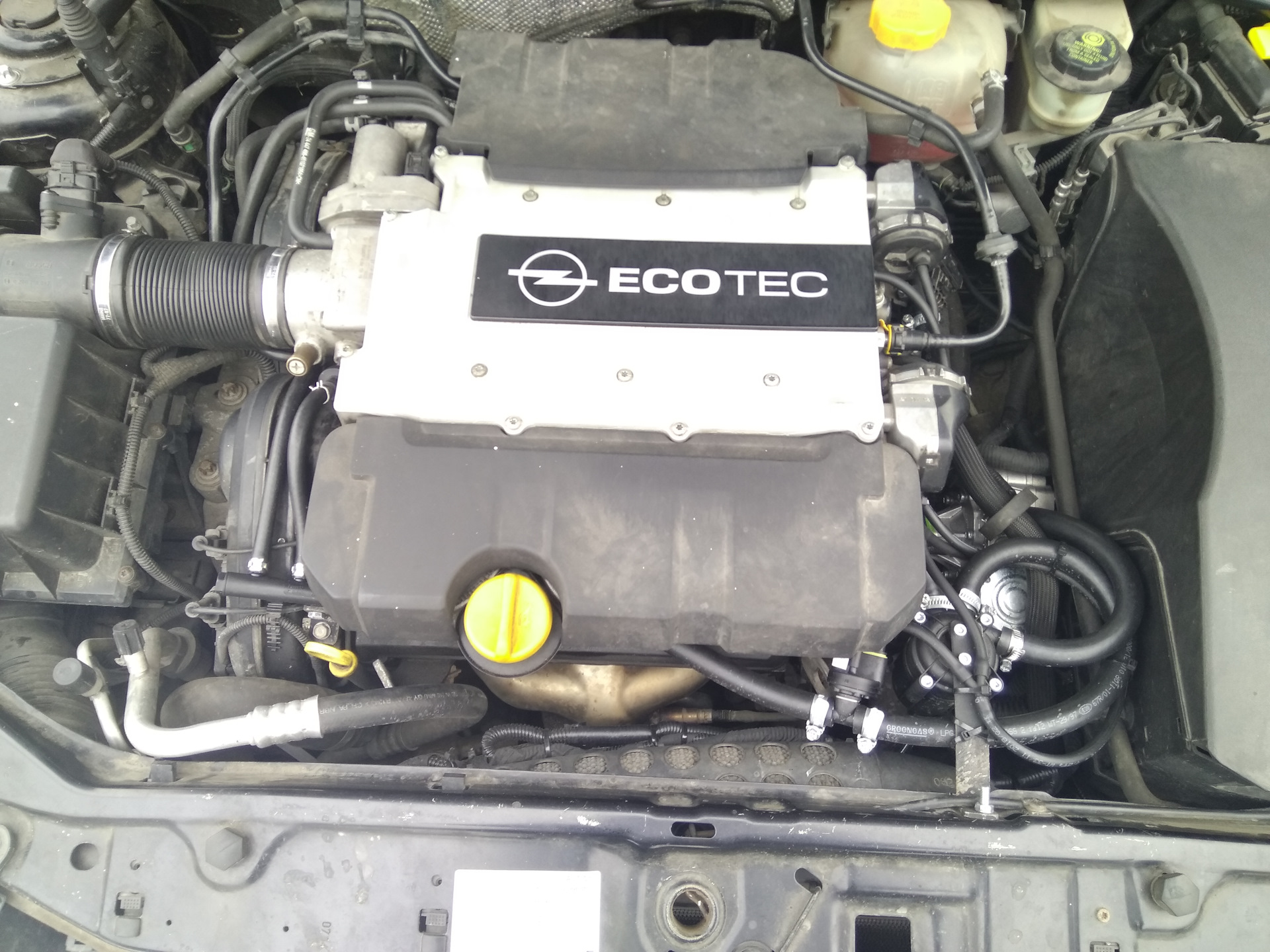

Установка ГБО- стал вопрос о покупке более економичного авто, в планах путешествие в Европу. Но за два месяца которые машина весела в продаже ниодного звонка. В один прекрасный день решил просто поинтересоваться ценами, в итоге на следующий день поехал на установку.
Ставили два дня, в итоге я доволен по бортовику расход совпадает з бензином, по факту с 24л газу наездил 196км трасса 70%город 30% плюс настройка гбо где-то 20минут. Пока расходом доволен!
Проблема — сегодня загорелса чек, как на бензине так и на газу, потери динамики не ощущаю, но неприятно капец, нужно розбиратса, за всьо время владения первый раз чек вилез(

Давай фото установки под капотом.
Что за комплектуха. Лямбды подключали?газовщики будут рады смесь подстраивать без нее)
Электроника STAG-300 QMAX BASIC, 6 цил., разъем тип Valtek, без датчика темп. ред.;
Редуктор GreenGas AT13 Antartic Super (пропан-бутан) 4-е пок., 136-340 л.с. (100-250 кВт), вход D8 (M12x1), выход D14;
Фильтр паровой фазы газа 12/12 с отстойником, коалесцентный, GreenGas;
Форсунка Hana 2001 Single, Type B (красные, 26-39 Нр) разъем тип Valtek 4шт.
Мультиклапан GreenGas AT02 R67-01 D315-30, с катушкой, без ВЗУ, вых.d8.
Подкапотку позже
