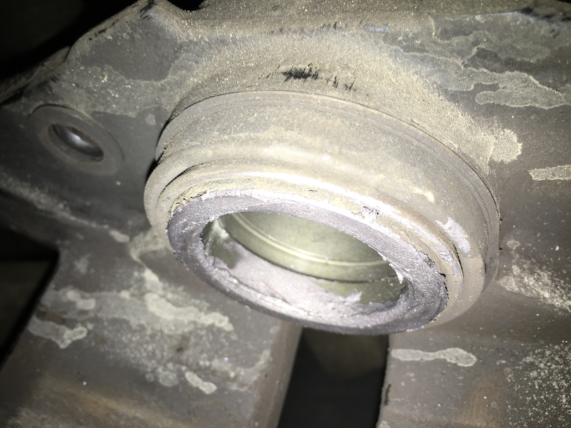

Еду я недавно значит после работы и думаю, какая хорошая у меня машина, ездит и не ломается!
И через пару минут на приборке БАМ!
Ну, думаю, ладно, это расходник, не считается))
Доехал до дома, глянул задние колодки — действительно, уже тонкие.
Почему именно задние?
Ну во первых, еще при покупке 3 с лишним года назад, на диагностике я видел, что колодки уже подуставшие и скоро потребуют замены. (так и проездил 3 года)) )
А во-вторых, не так давно (как мне казалось), я менял полностью передние тормоза, установил от 640i суппорта диски и колодки. Кому интересно вот ссылка
Про передние колодки я даже не подумал, а зря) Но обо всем по порядку.

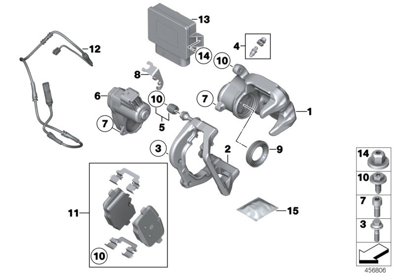

Для меня он довольно рутинный, однако один нюанс все же есть. И называется он — EMF (aka электромеханический стояночный тормоз).
По моему он установлен на всех F10, вместе с системой Auto Hold. Поэтому задними колодками управляет специальный сервопривод.
И для замены колодок необходимо перевести суппорта в "режим сервиса". Я правда читал в инете что можно обойтись старым дедовским способом и вручную его как-то закрутить, но решил пойти по "правильному" пути и сделать все при помощи ноутбука и Rheingold.

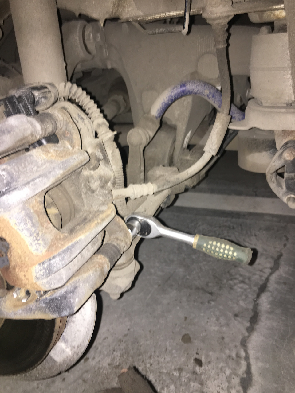

1. Снимаем колесо
2. Переводим суппорт в "режим сервиса". После чего сервопривод ослабит давление.
3. Снимаем пластиковые заглушки, откручиваем два болта крепления суппорта, с обратной стороны. Слегка вдавливаем поршень в суппорт, потянув суппорт немного на себя с силой.
4.Вытаскиваем суппорт, колодки
5. Я был приятно удивлен, что в комплекте с ATE колодками также идут новые болты и скобы для колодок. Кстати, это вторая новинка для меня, на прошлых BMW я таких скоб не видел.
6. Смазываем колодки и суппорта в местах их прикосновения(!)
Пальцы (направляющие) лично я не смазываю, однако споры об этом не утихают. Я придерживаюсь старого доброго TISа, где сказано их не смазывать и никаких проблем ни разу не испытывал по этому поводу.
7. Устанавливаем суппорт на место, предварительно вдавив поршень до конца чтобы новые колодки налезли на диск.
Закручиваем болты, на правом заднем колесе не забываем поменять датчик износа.
8. Устанавливаем колесо на место
9. Нажимаем в салоне кнопку ручника, ждем когда сервоприводы зажмут колодки. Для надежности я сделал пару раз туда-обратно.
Готово

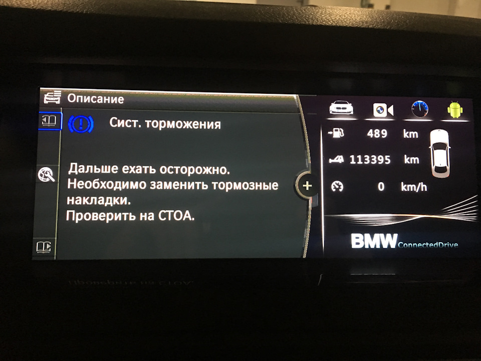

Поменял я колодки, а ошибка с приборки не уходит.
Подключил ноутбук, считал ошибки и увидел — Brake pad weat, front axle (facepalm)
Я бы уверен, что передние колодки еще живые, я ведь менял тормоза совсем недавно…
Проверил в БЖ: 2 года и 30 тыс км назад (facepalm) Быстро время летит)

После всех процедур ошибка на приборке так и не погасла. Я считал ошибки, стер их через Rheingold, но ошибка на приборке не гаснет.
Потом я вспомнил, что есть сброс интервалов через приборку. Быстренько загуглив, сделал следующее:
1. Включаем зажигание
2. Написано было, что надо пристегнуть ремень (не проверил, думаю из без него прокатит)
3. Зажимаем кнопку одометра секунд на 10, появляется меню сброса интервала масла, колодок и прочего. Краткое нажатие — листаем, долгое нажатие — выбираем.
4. Доходим до колодок, зажимаем секунды на 3, вылезает подтверждение.
5. Еще раз зажимаем и ждем когда не закончится сброс.
Все, теперь сервисный интервал сброшен и ошибка с приборки исчезла.

У передних и задних суппортов разные конструкции, задние пальцы можно смазывать если плохо ходят специальной смазкой типа TRW PFG110. Вот интересная тема по смазке направлях www.drive2.ru/l/505748961571636227/. Еще был удивлен, что медная смазка и графитка на алюминии не есть гуд)
А отчет хороший, лайк)
Так то на этих задних суппортах с EMF вообще нет направляющих) Вместо них — обычные болты, а роль направляющих играют, по всей видимости, те металлические скобы, о которых я писал выше.
Нене, погодь, пальцы под резинками и есть направляющие суппорта. А скобы это направляющие колодок) Просто в ориге пальцы вместе со скобой идут)
на 40ой минуте показано, правда он говорит не мазать, но здесь он не прав на 90%)))
Да, по поводу направляющих, ты прав) Сейчас видос посмотрел и вспомнил, что у меня такая же конструкция.
А вот по поводу смазывания направляющих я все же солидарен с автором, я не смазываю
